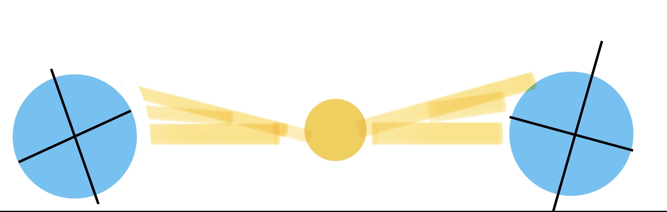

    Bonsoir à tous
    Comment se fait-il que l'éclairage de la terre en été et en hiver soit différent ?
    Pourquoi les rayons arrivent plus haut d'un côté, plus bas de l'autre ?
    L'axe d'inclinaison de la terre étant le même aux deux moments et le soleil étant identique, le fait de changer de côté 6 mois après ne devrait pas changer les choses...

    En fait pour que l'ensoleillement soit exactement le même 6mois plus tard, il faudrait que l'axe d' inclinaison change comme sur ce schéma :

    pm42
    Re : Question sur les saisons
    Citation Envoyé par Wilbur59 Voir le message
    Oui et un axe d'inclinaison ne change pas (ou très difficilement) : c'est le principe du gyroscope.

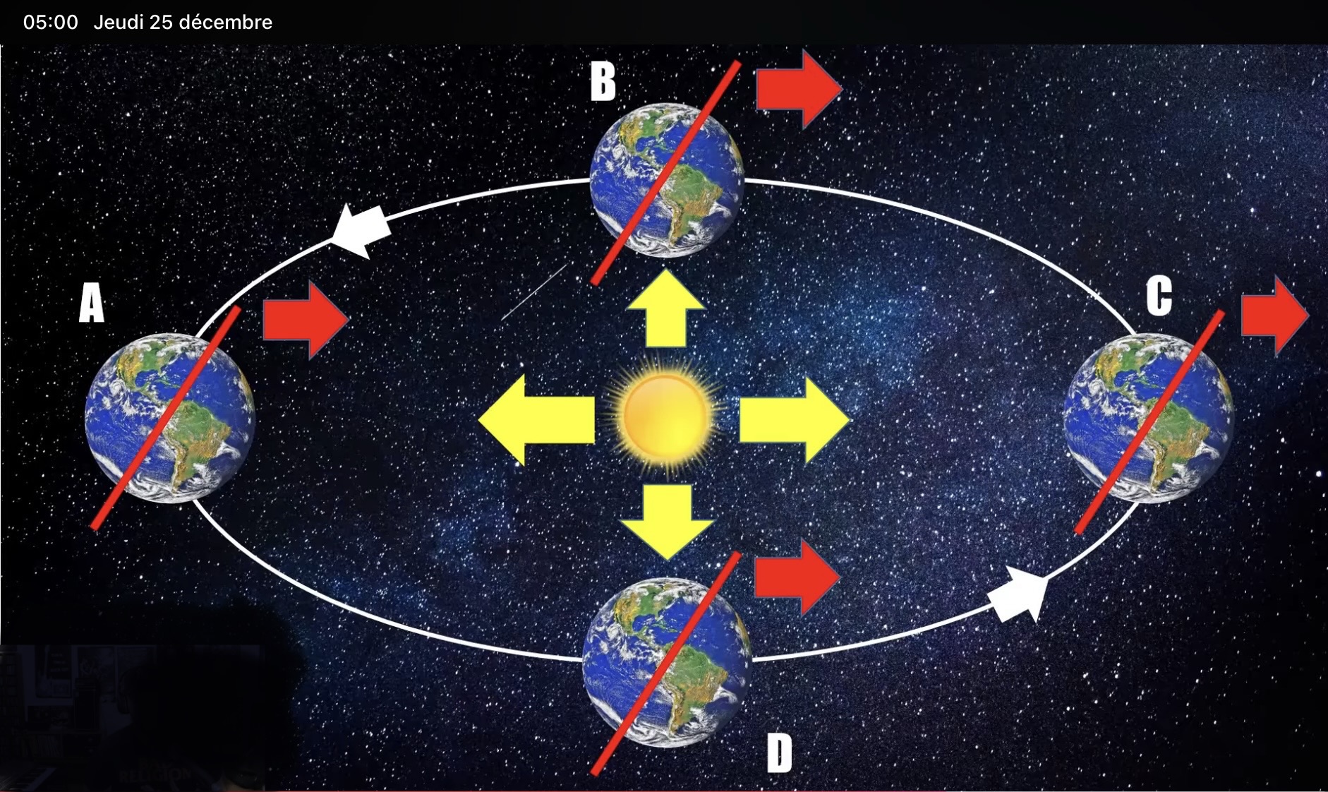

    Ci-joint un autre schéma qui explique que c'est le sens de l'inclinaison et de celui du soleil qui importent.
    A droite, on voit que le sens est le même alors qu'à gauche les sens sont contraires.

    Lansberg
    Pas très clair cette histoire de sens d'inclinaison du Soleil !
    Les saisons s'expliquent par l'inclinaison de l'axe de rotation de la Terre (axe des pôles), ce qui fait que les rayons lumineux du Soleil ont une inclinaison variable au cours de l'année pour une même région terrestre, ce qui se traduit par un Soleil avec une hauteur dans le ciel plus ou moins grande (bas en hiver à midi, haut en été à midi dans l'hémisphère nord) et des journées plus ou moins longues. Pour ces raisons, l'énergie solaire reçue par m2 varie d'où les différences de température.
    De quel sens est-il question ?
    gts2
    D'où provient cette image pour qu'on comprenne le sens (sic!) à donner aux flèches rouges ?

    gts2
    Donc les flèches rouges c'est "le sens de l'inclinaison de la terre" vs. "le sens des rayons du soleil" !?!
    Donc oublier les flèches rouges et regarder simplement l'angle d'inclinaison des rayons du soleil lorsqu'ils arrivent à la surface de la Terre.
