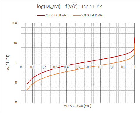

    Un petit graphique pour visualiser les quantités requises, en fonction de la vitesse atteinte.
    On considère la propulsion par antimatière la plus efficiente qui soit, avec éjection directe des pions.
    Un proton (p) et un antiproton (pˉ) s'annihilent en produisant principalement des pions (π⁰, π+, π−), qui se désintègrent ensuite en photons (pour π⁰) ou en muons et neutrinos (pour π±). L'annihilation de 1 kg de matière + 1 kg d'antimatière libère E=mc², soit 90 pétajoules (PJ) par kg de propergol (protons + antiprotons).
    Cela représente une vitesse d'éjection moyenne u ~ 0,9c ~270 000 km/s (90 % de la vitesse de la lumière) pour les pions chargés, soit une impulsion spécifique de 27,5 millions de seconde.
    Wiki : L'impulsion spécifique (Isp) est une grandeur utilisée pour mesurer l'efficacité de moteurs à réaction. Elle indique la durée pendant laquelle un kilogramme de propergol produit la poussée nécessaire pour élever une masse d'un kilogramme dans le champ gravitationnel terrestre.
    Pour comparaison l'Isp des meilleurs carburants chimiques (LOX/LH2) est d'environ 440 s.
    L'équation de Tsiolkovski relativiste (rappelée dans l'article cité par Garion) est :
    M0/M = [(v/c + 1)/(v/c – 1)]bc/u
    avec
    M0 : la masse initiale (payload + carburant, moitié p, moitié pˉ)
    M : la masse finale (payload sans carburant)
    v : la vitesse maximale atteinte
    c : la vitesse de la lumière
    u : la vitesse d'éjection du carburant
    b : un paramètre exponentiel
    b = 1 pour un trajet sans freinage (vitesse finale = v)
    b = 2 pour un trajet avec freinage (vitesse finale = 0)
    Ɣ : le facteur de Lorentz
    Ɣ = 1/√(1 – v²/c²)
    Ɣ = dt/dτ
    avec :
    dt la durée mesurée dans le référentiel de départ
    dτ la durée mesurée dans le référentiel du vaisseau
    Dans l'exemple cité par Lansberg, pour v/c = 0,99, Ɣ = 7,09 => la durée dτ mesurée par le voyageur est raccourcie d'un facteur ~7 par rapport au référentiel terrestre. Mais pour ça, pour un trajet avec freinage (le vaisseau accélère jusqu'à atteindre 99% de la vitesse de la lumière puis décelère jusqu'à zéro), il faut une masse de carburant égale à 104,60 – 1 ~ 40 000 fois la masse du vaisseau (moitié matière, moitié antimatière). C'est simplement délirant.
    Et on n'aborde même pas ici la question de la puissance requise, c'est-à-dire de l'accélération...
    Code:
                                   log(M₀/M)
       v/c      Ɣ      AVEC FREINAGE   SANS FREINAGE
      0,05    1,00          0,09            0,04
      0,10    1,01          0,17            0,09
      0,15    1,01          0,26            0,13
      0,20    1,02          0,35            0,18
      0,25    1,03          0,44            0,22
      0,30    1,05          0,54            0,27
      0,35    1,07          0,63            0,32
      0,40    1,09          0,74            0,37
      0,45    1,12          0,84            0,42
      0,50    1,15          0,95            0,48
      0,55    1,20          1,07            0,54
      0,60    1,25          1,20            0,60
      0,65    1,32          1,35            0,67
      0,70    1,40          1,51            0,75
      0,75    1,51          1,69            0,85
      0,80    1,67          1,91            0,95
      0,85    1,90          2,18            1,09
      0,90    2,29          2,56            1,28
      0,95    3,20          3,18            1,59
      0,99    7,09          4,60            2,30
     0,999   22,37          6,60            3,30
    0,9999   70,71          8,60            4,30
    0,99999 223,61         10,60            5,30
    0,999999 707,11        12,60            6,30
    0,9999999 2236,07      14,60            7,30
    0,99999999 7071,07     16,60            8,30
    0,999999999 22360,68   18,60            9,30
    /!\ Echelle logarithmique
