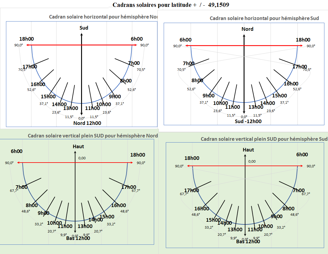

    Concernant l'hémisphère Nord/Sud, ce n'est pas aussi évident que cela !
    Je vais préparer les images de mes cadrans H et V, hémisphères Nord et Sud.
    Vous me confirmerez ... ("si vous le voulez bien" ....)

    Re : Utilisation de "l'équation du temps"
    Suite : voici mes 4 cadrans promis !
    Tout bon ?
    50% faux ?
    Il faut bien que les retraités s'occupent !

    Lansberg
    pour que ce soit compréhensible, il faut garder la même convention entre les deux cadrans d'un même hémisphère. Si on prend le vertical de l'hémisphère nord, on suppose qu'on regarde le cadran qui fait face au Sud. Donc on regarde vers le Nord. À ce moment, la ligne 6h00 est bien sur la gauche (vers l'Ouest). À ce moment, pour l'horizontal, il faut tourner l'image de 180° pour regarder aussi vers le nord et avoir la ligne 6h00 vers l'Ouest sur la gauche.
    Le vertical de l'hémisphère Sud fait face au Nord et on regarde vers le Sud. La ligne horaire 6h00 est alors du côté Ouest donc à droite. Pour garder la même convention il faut aussi tourner le cadran horizontal de 180°.
    Donc sur le principe les tracés sont corrects, mais pour les comparaisons il faut préciser vers quel point cardinal regarde l'observateur sinon on pourrait supposer des inversions pour un même hémisphère.
    Bonsoir Lansberg,
    Désolé, je ne comprends pas cette phrase :
    "pour que ce soit compréhensible, il faut garder la même convention entre les deux cadrans d'un même hémisphère."
    - Je ne suis jamais allé en Australie du Sud, ou en Argentine, (mêmes latitudes mais négatives ) pour voir des cadrans solaires H ou V.
    - J'ai essayé d'en trouver sur l'internet : quasiment illisibles.
    Je ne demande qu'à voir des cadrans du même type pour l'hémisphère Sud.
    Ma question semble simple : les cadrans que j'imagine pour l'hémisphère Sud sont-ils bons ou mauvais ?
    Si ce n'est pas compréhensible cela veut dire que mes représentations ne sont pas correctes pour l'hémisphère sud.
    Concernant l'hémisphère Nord je suis sûr de moi.

    Lansberg
    Ce que je veux simplement dire, c'est qu'en regardant les schémas des cadrans horizontal et vertical pour un même hémisphère, on a l'impression que les lignes horaires sont inversées : on voit que la ligne de 6h00 est à droite pour le cadran horizontal et à gauche pour le cadran vertical (pour l'hémisphère nord).
    D'où ma remarque. Il faut tourner le cadran horizontal de 180° de manière à avoir la ligne horaire 6h00 sur la gauche. Ainsi, pour les deux cadrans on a l'Ouest sur la gauche. Cette orientation est d'ailleurs naturelle quand on lit l'heure sur un cadran vertical. On est forcément tourné vers le nord pour regarder le cadran, et dans ce cas on a l'Est à droite et l'ouest à gauche (bien évidemment quand on lit l'heure avec un cadran horizontal on peut se placer où on veut autour du cadran. Mais si on se place du côté sud du cadran pour lire l'heure, alors on aura aussi l'ouest à gauche et l'Est à droite).
    Pour le cadran vertical de l'hémisphère sud, il y a bien inversion des lignes horaires par rapport au cadran vertical de l'hémisphère nord. L'ouest se trouve maintenant vers la droite. Pour rester cohérent avec cette orientation, il faut tourner le cadran horizontal de l'hémisphère sud de 180°.
    Sur le principe, ils sont corrects.
    Si maintenant on veut aller plus loin, il faut tenir compte de la latitude du lieu et du type de cadran pour un tracé précis de la table : voir le site cité par f6exb. Le logiciel permet de tracer la plupart des cadrans qu'on peut rencontrer.
    Voilà que ça se précise.
    Le logiciel proposé par f6exb (que je salue au passage) Shadows en tant que tel ne m'intéressait pas mais j'ai trouvé
    le manuel d'emploi excellent. ManuelUtilisateurFR.52.pdf
    a) J'avais eu l'occasion de voir 2 cadrans solaires hémisphère Sud, illisibles. Même "allures" que ceux du Nord.
    b) Grâce aux explications du logiciel, j'ai pu me rendre compte que les 4 cadrans que j'avais proposés a post # 12 ci-dessus
    étaient apparemment corrects. Merci Denis.
    Sauf erreur de ma part, je pense donc que tout va bien. Sûr à 97,3 %.
    On ne peut pas dire que c'est complexe mais c'est quand même assez "tordu" !
    Je vais en rester là.
    Merci à tous pour vos efforts. Sujet résolu pour moi.
