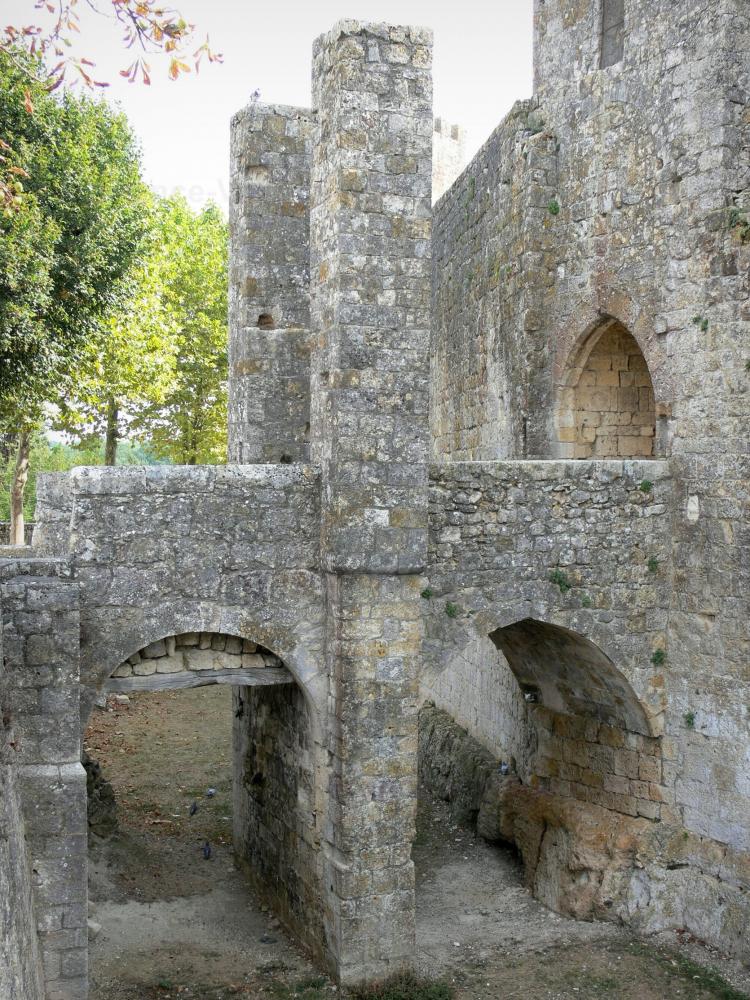

    j'ai construis une maquette du pont levis du mini village fortifié de larressingle.
    bien sur aujourd'hui , il a été remplacé par un pont tout court , mais il "parait" qu'il y en avait un.
    apres avoir observé , j'ai reussi a me persuader , vu la construction et ses indices , qu'il s'agissait d'un pont levis a bascule arriere. (c'est comme cela : https://flandre-au-lion.skyrock.com/...media=35851271 )
    voici le pont d'acces au village fortifié :
    on remarque qu'il y a deux enormes piles... je pense qu'elle servaient de masses pour stabiliser cet edifice.
    dessous , on remarque , sur le jambage du milieu du pont ,deux echancrures rebouchées (en tout cas ce que j'interprete comme tel) 100_0356.jpg
    ces echancrures seraient (toujours selon moi , je suis pas spé des ponts levis...) en fait le passage pour les deux bras du pont levis . ce type de pont levis necessitant un poid a l'arriere pour l'equilibrer , ils pesaient generalement lourd (d'apres ce que j'ai lu sur le net), alors les piles , grace a leur poids , donne de la stabilité , j'ai aussi essayé de le mettre en evidence sur la maquette.
    pour aider a comprendre la maquette , on peut voir comment est fait le pont de cette video a 6 min 17 . https://www.youtube.com/watch?v=j4yKRb0V0Xg. celui de larresingle serait du meme genre , mais avec deux contrepoids...
    enfin on peut voir sur la maquette fonctionnelle et a l'echelle que les deux piles (ici en bois dense) ne sont pas solidaire de l'assise du pont levis. on peut ainsi les sortir , et constater la faiblesse de l'edifice qui s'effondre lors de la manoeuvre . si on les y ajoute , le poids de ces piles maintien parfaitement les cubes de l'assise qui sont instables car volontairement non collés...
    s'il y a des spécialistes des pont levis , je serais heureux de savoir ce qu'ils en pensent

    ben en fait je poste ça pour savoir si cette maquette colle a la realité.
    je suis parti de constatations architecturales , j'ai imaginé ce que pouvait etre le pont levis au tout debut de la fortification de Larressingle ,j'ai fabriqué une maquette a l'echelle pour confronter l'idée que j'avais du mecanisme a la realité.
    comme je suis pas pontleviscialiste , je viens chercher ici des avis d'experts scientifiques de la chose...
    ça me gene pas qu'on parle du paradis qu'est le coin ou j'habite! lol!
    peut etre il faudrait que j'etoffe niveau photo de la maquette?un plan plus large du pont?

    Hello!
    Au vu des données, ton hypothèse de restitution est plausible mais faudrait étayer un peu! Y'a des traces d'un éventuel axe sur les piliers? Traces aussi d'un système de verrouillage?
    Sur cette photo, l'appareillage de l'escarpe sous la porte laisse perplexe.

    "Sur cette photo, l'appareillage de l'escarpe sous la porte laisse perplexe. "
    oui! ça a du etre remanié... la voute entre l'escarpe et la jambe du milieu semble avoir été rajoutée ensuite
    100_0355.jpg sur cette photo on voit l'autre coté de la pile ou prend appuis la voute. on apperçoit les deux echancrures rebouchées , ce qui indique qu'elle etaient traversantes...enfin , je suppose!
    ben sur les piliers , les "trous de boulin" que l'on voit sont bien placés... sur la maquette , j'ai mis l'axe du pont levis a equidistance de ces deux trous et de l'escarpe exterieure . si je me suis pas planté quelques part , ça fait une horizontale entre le parapet ou est sensé s'appuyer le nez du pont levis , son axe , et l'entrée du mur fortifié...
    ce qui semble accrediter qu'il y avait la les poulies du systeme de levée (pas reproduit sur la maquette , aucune autre info dessus ce mecanisme que ces deux trous...sur la maquette ces deux trous sont exactement la ou j'ai mis un rondin de bois pour reunir les deux colonnes et simplifier le montage (comme pas grand chose est collé)
    ah oui! la profondeur des echancrures a definit la longueur des balanciers du pont levis maquette. il peut donc se lever a la verticale parfaite .

    J'ai sorti la Bible (Violet le Duc)
    Ta proposition (à mon avis la plus probable) correspond grosso-modo à ceci (Avignon) :
    Mais la reprise d'appareillage de l'escarpe sous la porte peut faire aussi penser à cette hypothèse (Coucy) :
    Le meilleur moyen d'être sûr de l'emplacement de ce pont levis est de localiser l'axe inférieur en retrouvant le logement des extrémités de cet axe (en M)
    aie aie aie!!c'est pas pour tout de suite!! mais il y a la possibilité de le faire!
    il faudra avertir le maire qu'il faut la presence d'un archeologue le jour ou ils devront changer les poutres en chene qui font le plafond du pont a gauche sur les photos.
    d'ailleurs j'ai supposé pour la fabrication de la maquette que les deux appuis ou sont posées les poutres en chene sont d'origine. cela a donné les niveaux , en plus ça simplifie grandement la conception!
    le nez du pont levis viens se poser sur "l'escarpe exterieure" et l'axe du pont levis est donc au niveau de l'arrase de la pile ou on voit les deux echancrures rebouchées et les poutres posées.
    les trous dans les piles a "mi hauteur" de pile sont au niveau du nez du pont levis quand il est levé , a un pouillem pres , du coup...la realisation de la maquette fut facile et vite menée! mais faut passer ça en cao , ça sera encore plus precis et ça validera mieux cette hypothese.
    je me demande si les deux voutes qui portent les garde corps etaient en place au moment du pont levis. je ne les ai pas representé sur la maquette mais elle ne gene en rien le fonctionnement , elle pourront eventuellement etre ajoutées a la maquette cao.
    en revanche la voute brisée entre l'escarpe et la pile ne pouvait exister avec un pont levis du type de la maquette.il semble bien (photo post #11) qu'elle n'etait pas presente quand les echancrures n'etaient pas encore rebouchées.
    il y a un detail que je ne m'explique pas... les renflements sur les piles. pourquoi na pas etre parti large dès l'arrase au niveau de l'axe du pont levis , mais l'avoir elargi seulement un metre plus haut (je n'ai pas la cote exacte. mais demain...)
    le jour ou il doivent refaire le chemin de roulement...les poutres en chene n'etant pas eternelles...faut regarder l'emplacement de ces trous d'axes!

    pour aider un peu a la lecture de mes "brouillons":
    la feuille avec les hachure au feutre rouge et vert , c'est la vue de dessus.
    on y retrouve les deux echancrures (hachurées au stylo bleu) espacée de 130 cm. leur largeur est differente. une fait 70 cm de large, l'autre arrive tout juste a 65 cm.
    la largeur entre les deux pile est de 250 cm.(ce qui définit la largeur supposée du pont levis)
    les piles partent de la base des echancrures. a ce niveau elles sont carrées et font 90 cm X 90 cm.
    elles montent avec cette section jusqu'a 125 cm plus haut que l'arrase ou sont posées les poutres en chene.
    en dessus , leur section passe a 100cm X 100cm.
    il y avait un peu de vent , j'ai eu du mal a re mesurer la hauteur des piles , mais a +/- 15 cm environ , elles font 570 cm de l'elargissement jusqu'a leur sommet.
    et là...je viens de realiser...faut que j'y retourne! les trous de "boulins" a mi hauteur de pile...j'ai pas repris la mesure!!!
