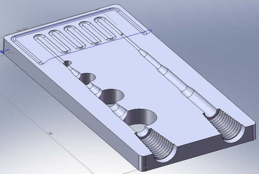

    je cherche à concevoir plusieurs helices et donc à determiner leurs diametres et leurs profils.
    si je cherche à "concevoir", c'est que mon ecoulement fluide est un peu particulier.
    voici le probleme:
    j'ai une conduite de diametre 4mm par lequel coule un fluide de viscosité connue, de T° connue, et de Rho connue.
    l'ecoulement du fluide n'est pas continue mais par accous. à chaque accou, la pression du fluide en amont de la premiere helice est egale à Pmax connue et à chaque detente la pression est egale à Pmin connue. de meme pour Vmax et Vmin.
    j'ai un retour du fluide dans lequel je dois aussi respecter des Pmax, Pmin, Vmax, et Vmin.
    la frequence des accous est de 1Hz.
    une des contraintes est que le fluide doit passer obligatoirement par une sorte de ventury ou plutot un serpentin capillaire (diametre 0.5mm) de longueur donnée.
    le probleme n'est pas facile mais je ne sais pas par ou commencer.
    je dois determiner le nombre d'helices, leurs profils, leurs diametres respectifs, leur espacement, et le changement de diametre de la conduite entre chaques deux helices. tout ça afin d'avoir le meilleur rendement possible, la plus grande puissance mecanique possible.
    je ne vous demande pas de resoudre le probleme à ma place mais de m'indiquer par ou commencer car ça fait trop de données à la fois pour ma tete de piaf , et quelle demarche suivre pour resoudre un tel probleme?

    invitec35bc9ea
    Re : dimentionnement d'hélice(s)
    c'est pas qu'elle me plait pas, c'est juste que je l'ai pas tres bien comprise. t'as parlé de verin de clapets mais je ne vois pas le rapport entre l'un et l'autre, un croquis peut etre?
    tu pense que ça aurait un meillleur rendement que des turbines? avec les infos que je vous ai fourni sur les pressions, viscosité, etc?
    un petit schema (depassé quand meme) de ce que j'ai fait jusqu'à present:
    invite1762dbc2
    Citation Envoyé par einstein Voir le message
    [QUOTE]
    Il est bien ton schéma on comprend très bien le principe.
    nous somme bien d'accord que tes turbines sont en aval et non pas en amont du serpentin.
    D'abord une pulsation seconde c'est très lent pour des turbines.
    Si j'étais à ta place je mettrais une seul et unique turbine mais ayant un diamètre important. Car c'est le couple que tu as au diamètre max qui est structurant.
    Soit tu as un petit diamêtre et un débit important donc une vitesse de rotation élevée (plusieurs tours par seconde) et la tu te prend la tête pour avoir une forme d'hélice très élaborée, soit tu as une débit plus que modeste (ce qui est ton cas et tu joues sur le diamêtre de la roue).
    La formule tout simple L1xP2= L2xP2 L = Longueur P = Pression ou poids
    Sur l'axe de la turbine tu mets deux ou trois engrenages pour obtenir une vitesse élevée pour un mini générateur de courant. Une vitesse > supérieure à 500 Tr/Mn semble mieux qu'une vitesse de rotation faible : si j'ai compris le principe des alternateurs qui ont un vitesse Min pour l'efficacité.
    La solution proposée avec les pistons
    Quand la pression augmente au début de la pulsation, ton piston monte pendant 1/2 seconde et excite une bobine : pendant la deuxième 1/2 seconde il redescend près à bénéficier de la nouvelle pulsation.
    Si tu mets un deuxième piston, tu utilises là aussi les 2 x 1/2 seconde mais avec une début de cycle pour le second piston qui débute à la fin de la première 1/2 seconde du premier.
    Comme ça tu as toujours un piston qui pousse pour avoir une meilleure régularité dans la production de courant.
    Le clapet sert, avec de la fluidique de base, à alimenter le piston pour faire monter et descendre les pistons un et/ou deux et à créer la dépression pour la partie descente du piston.
    Avec seulement deux petits pistons et de la fluidique de base, tu règles ton PB.

    invitec35bc9ea
    pour le capillaire, je ne vois pas ou est le probleme, c'est comme si c'etait un venturi, je passe d'un diametre initial à un diametre inferieur et puis je reviens au diametre initial. entre le diametre initial et le diametre du capillaire il y a changement de vitesse et de pression, mais entre l'amont et l'avale du capillaire la pression et la vitesse sont identiques.
    la difference de pression est entre l'avale du capillaire et l'amont des helices.
    pendant l'à-coups, la pression en amont des helices monte à 1600 Pa, et la vitesse est de 0.3m/s, pendant la detante, elle descends à 8000 Pa.
    les helices doivent chuter la pression jusqu'à 2000 Pa pression en amont et en avale du capillaire. la pression en avale du calillaire est imposée mais en amont c'est les helice qui doivent faire la chute pour ne pas perturber la pression en avale du capillaire.
    Par contre si tu veux que cela tourne sans arrêt pour avoir un courant électrique régulier, il te faut gamberger en plus un petit système (à membrane ???) pour avoir un débit constant qui va lisser les à-coups.
    je prefere avoir le courant telquel (par à-coups) et lisser electroniquement.
    Dans ce cas c'est comme si tu avais un compteur d'eau et sur l'axe au lieu du compteur tu mets ton générateur. CQFD
    c'est mon idée dès le depart.
    on fait comment alors?

    pour l'helice, ou les helices, moi je me disais qu'apres l'helice la vitesse du fluide a diminué, on peut le retablir en diminuant le diametre et donc remettre une deuxieme helice ce qui nous fait encore plus d'energie, non?
    invite1762dbc2
    Bonjour Einstein
    Tel que j'ai vu ton dessin (même ancien) et surtout la longueur du capillaire tu n'auras pas d'effet venturi.
    Pour obtenir un effet venturi il faut des conditions assez précises pour les angles des cônes amont et aval. Si ta distance entre le petit diamètre du cône amont et le petit diamètre du cone aval est trop grande la perte de charge bouffe tout le qui fait le venturi donc exit le venturi.
    En l'occurence dans le capillaire la vitesse doit augmenter par différence de pression et non pas venturi.
    Bon toutes fois je suis plus expérimenté dans les venturis à air qu'avec des liquides donc peut-être pourras-t-on te donner d'autres arguments chiffrés plus convaincants.
    Pour le reste sauf arguments issus de calcul ; je tiens la position -si tu veux bien - selon laquelle une et une seule turbine de diamètre important suffit. La force en aval est trop faible pour faire tourner autre chose. L'écart de pression est trop faible après la première turbine, n'oublie pas (comme tu l'as indiqué) que tu dois restituer in fine le fluide avec une certaine pression et vitesse.
    Cordialement.
    _________________________
    invitec35bc9ea
    bonjour Simplemind,
    le capillaire on peut s'en passer. il n'a plus de sens à present(c'est ce qu'on m'a fait comprendre sur le forum chimie).
    est-ce que ca change qqch?
    à vos ordres chef
    comment determiner alors le diametre et le nobre de pales pour avoir un rendement optimal?
    vaut-il mieu attaquer directement avec le diametre de 4mm ou le diminuer pour augmenter la vitesse?
    aufait comment choisir le diametre de l'axe de l'helice?
    ma conception va donc enormement changer. mais avant d'attaquer une nouvelle conception, un gribouillage s'impose. je vois deux facons de mettre en place l'helice:
    la quelle te semble plus adaptée?
    invite1762dbc2
    bonjour Simplemind,
    Ben oui ça fait un PB de moins car maintenant tu as la même pression en amont et surtout aval donc pour le coup, tu peux mettre à profit une différence de pression.
    comment déterminer alors le diametre et le nombre de pales pour avoir un rendement optimal?
    Tu as la réponse dans l'énoncé de ton PB.
    Tu as le volume de liquide déplacé en une seconde (87.5cm3/s) ou plutôt 1/2 seconde. Il faudrait tu dessine la courbe du liquide arrêt marche arrêt. Dis- autrement (entre 16000 Pa et 8000 Pa) est-ce une courbe en cloche applatie ou très pointue en fonction de l'impulsion amont.
    Par ailleurs si tu as un diamètre de roue relativement important et que tu veux faire au minimum un demi tour par impulsion tu connais donc le volume de liquide qui va passer dans les pales. Ca te donne le volume sur 90° de la surface utile et donc le périmètre de ta roue donc son diamètre.
    Huit pâles par demi-tour doit être un mimimum pour éviter une contre pression en haut.
    Les pâles doivent être les fines possibles puisque tu n'as pas à soulever un camion je dirais 5/10ème max d'épaisseur
    Le plus petit possible en fonction du système qui va tenir l'axe (axe pointu d'horlogerie, mini roulement à bille, ou palier en plastique antifriction (genre no-frix). Personnellement j'opterais pour pointe d'horlogerie plus no-frix.
    Celle de droite mais en modifiant les lumières l'échappement et d'admission de façon a ce que le tout tienne dans 180° Voir un peu moins.
    Voir dessin joint

    invitec35bc9ea
    plutot en cloche applatie. je vais chercher la forme exacte.
    les 16000 et 8000 sont des pression amont. la pression avale est de 2000. il n'y aurait donc pas d'arret, non?

    Sauf que je ne sais pas comment tu obteint 2000. J'avais cru comprendre que c'était la pression minimum que tu de vais restituer après avoir utilisé le maximum de force. Il faut que ceux qui sont en aval pompe le liquide à partir d'un récipient (je n'ose pas dire mini-cuve) sinon je ne vois pas comment il peut y avoir une différence de pression aussi importante en quelques Cm.
    Si effectivement on passe de 6000 mini à 2000 alors là cela ouvre d'autres perpectives et effectivement il n'y aurait pas d'arrêt même si l'on restitue à l'aval disons 2500 pour conserver une marge. On maintiendrait le système de d'atténuation des à-coups et l'on pourrait augmenter la taille des palettes, donc sur couple sur l'axe et une vitesse de rotation encore mieux adaptée à ton générateur de courant.
    On pourait même avoir une pression quasi constante en mettant un petit circuit de décharge de pression (débit amont très légèrement supérieur à l'aval) pour exploiter toujours la pression max.
    Je te joint le dessin de la pièce manquante qui tout à l'heure ne voulait rien savoir avec un message disant que JPG n'étais pas un format valide. Les mystères des serveurs est impénétrable. MDR
