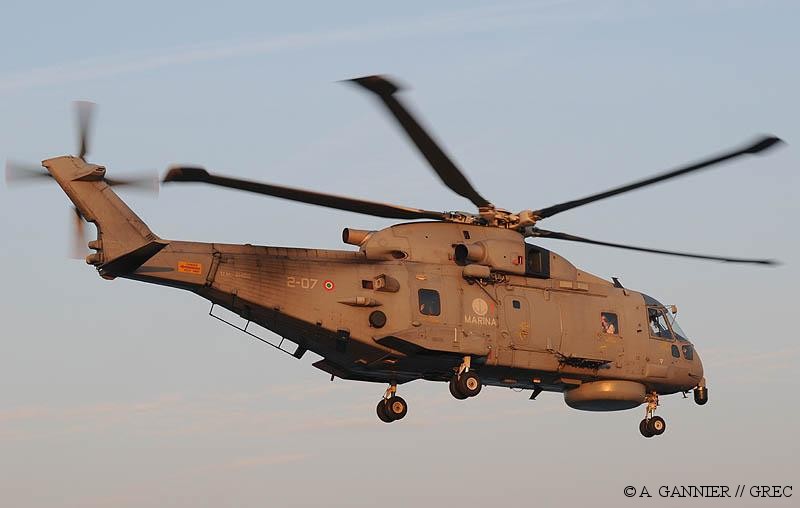

    Tout à l'heure j'ai entendu un hélico atterrir et je me suis demandé pourquoi sa faisait le bruit d'un moteur à explosion de voiture alors que ce sont des turbines(si je me trompe pas !). De plus le flux d'air qui est entrainé par les hélices ne doit pas être saccadé mais constant non ? sa devrait faire le même bruit qu'un réacteur d'avion !

    Une turbine d'hélico ça siffle généralement . C'eat pas le bruit d'un réacteur ( avion de l'armée)
    Par contre le flap flap des pales , c'est un autre bruit.

    Non ce sont des hélicos à turbine et même double turbines.
    Le bruit que vous entendez est celui des pales. Notamment car le bout des pales atteins pendant quelques fractions de secondes à chaque tour la vitesse du son et au vortex qui y est généré.
    C'est pour quoi pour les hélicos militaires qui ne veulent pas être entendu de trop loin ont des pales beaucoup plus silencieuses avec des pales dites hyperboliques comme on le voit sur cette photo
    Ici vous entendrez la différence de bruit entre les hélicoptères actuels et ceux mis au point par les ingénieurs de eurocopter c'est la blue pulse technologie bien expliqué ici. On trouve d'autres formes à l'onéra avec aussi les pales actives.
    Mais il ya d'autre façon d'aller aussi plus vite en faisant moins de bruits regardez le sikorsky X2 ou X3 de chez eurocopter

    c'est la pale du rotor qui atteint la vitesse du son, même soucis sur les avions à hélice, d'où des mesures limitant la vitesse de rotation et/ou le diamètre du propulseur pour éviter ce phénomène.

    justement comme dit jiherve , " c'est la pale du rotor qui atteint la vitesse du son " il y a une pale qui remonte contre le vent de la vitesse d'avancement , il y a donc la vitesse de rotation en bout de pale + la vitesse d'avancement = la vitesse se multiplie .........celle qui descend c'est l'inverse .
