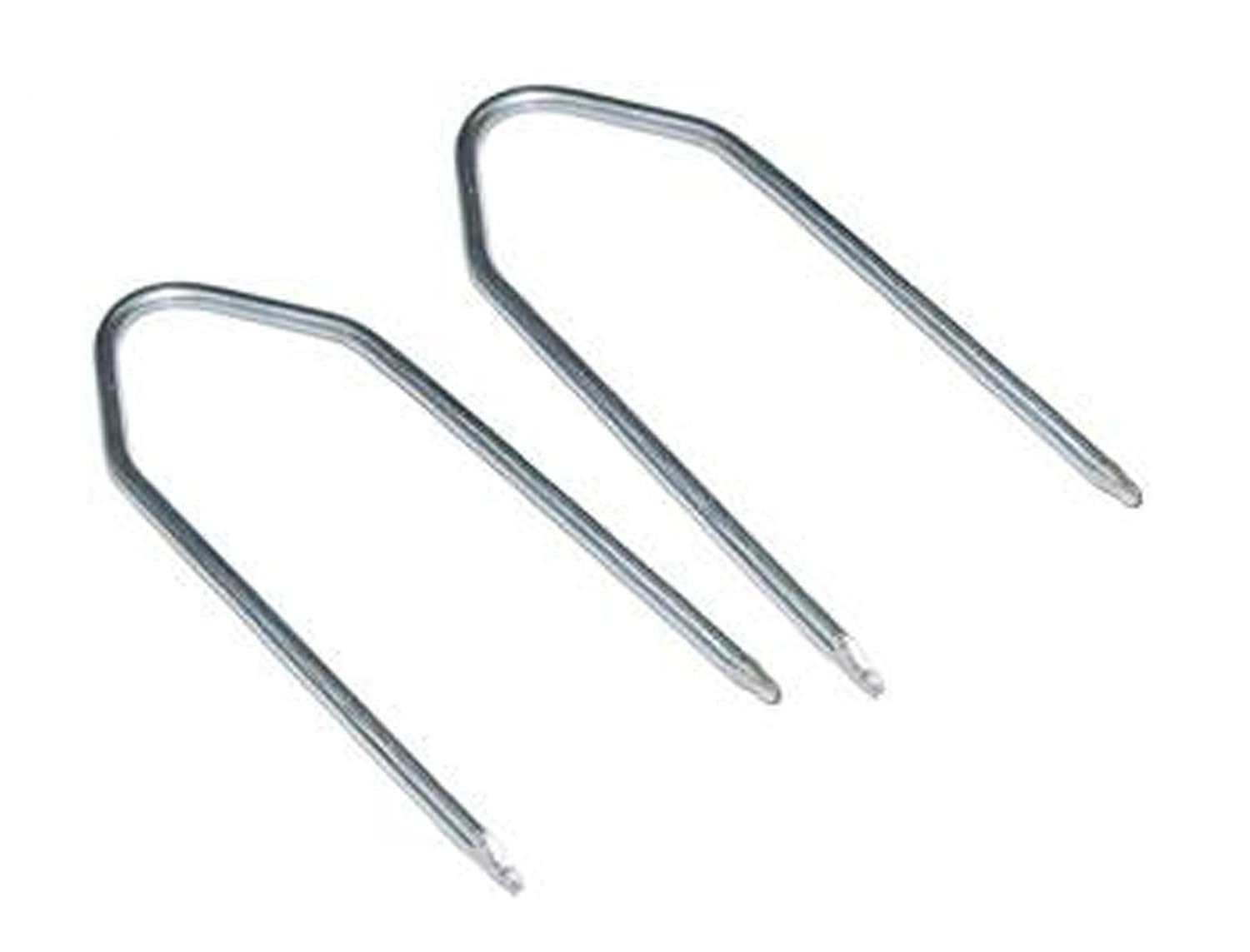

    Je souhaite connaître la procédure de dépose d'un autoradio (voir photo), et l'outillage à utiliser, puisque cet appareil semble provoquer des dysfonctionnement de ma mégane 1 phase 2 ?

    Bjr à tous, Parfois il faut utiliser un outil spécifique qui permet de " dévérouiller" ( les fameux 4 trous)
    et sortir l'appareil.
    https://images-na.ssl-images-amazon....L._SL1500_.jpg
    Encore faut il connaitre la marque ded l'autoradio.

    Pour les autoradios d'origine de Renault, deux clous (si possibles "torsadés"), du bon diamètre à inserer dans les deux trous des deux coins à droite, tirer en poussant légerement vers le bas (pour que les frottements "bloquent" les clous), même manip à gauche, et c'est tout bon, un jeu d'outils économisé.
    Si ce n'est pas un autoradio d'origine, par contre, il faudra trouver les bons outils dans une grande surface "auto", ils sont généralement fournis à l'achat de l'autoradio.
    Si pas bourin, la technique des petits clous devrait quand même fonctionner...
    Edit: pour Latal, non le forum est bien publique, mais les autoradios sont géneralemement "bloqué" par des vis cachées dans le tableau de bord ou la boite à gant, ou fixés par un écrou au fond du tableau de bord. Pour les autoradios en deuxième monte, ils sont normalement juste clipsés sur un cadre métalique. Pour Renault, c'est aussi un système de clips, à déverouiller en inserant deux outils specifiques en U dans les quatre trous prévus. Un couteau ne pourrait que dégrader la garniture du tableau de bord ou la structure de l'autoradio.

    Il s'agit d'un Pioneer DEH-1420UB. Je pense qu'il faut des clés d'extraction ?

    Comme j'avais des petites limes plates, j'ai pu extraire assez facilement le Pioneer.
    Cela n'a rien changé pour l'indicateur vitesse, et pour la fuite de courant de 1 ampères contact coupé.
    Je dois donc chercher ailleurs.
