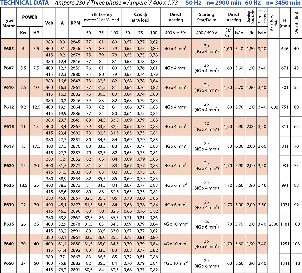

    salut,
    je vous savoire la Puissance requise d'un groupe électrogène pour une pompe immergee a 260m de Profondeur
    Marque: Panelli p620
    hp/kw: 20/15
    Amp: 32
    V: 400+- 5%
    T Max : 30
    Hz : 50
    Rpm: 2900

    D'où sortent ces informations ?
    Est-ce celles du moteur lui-même ?
    Où de la machine pompe immergée ?
    Avez-vous sa documentation technique ?
    En tout cas, l'alimentation serait en 400 Volts triphasé (+/- 5% )
    Quant à définir la puissance d'un groupe électrogène adéquat .... c'est mission impossible avec ces seules infos ...
    mais il faut prévoir, à priori un groupe de 30 à 50 kVA, sinon plus .
    Je pense qu'il est nécessaire d'utiliser un module de démarrage (démarreur électronique) afin de faciliter le comportement groupe/pompe au démarrage avec pour objectif de réduire l'appel de courant.
    Pour toute étude, il faut connaître les caractéristiques de démarrage du moteur, mais le plus simple est de poser la question au fabriquant de la motopompe : Alimentation par groupe électrogène ... Son service technique doit disposer de tous les éléments adéquats ...Raccordement sur groupe électrogène.
    Avec ce niveau de puissance, on ne peut pas se permettre d'improviser .

    re Bonjour
    merci pour votre reponce
    voici la fiche technique P620
    BOB92
    Re : groupe électrogène pour pompe immergée panelli
    Confirmation donc, il s'agit bien d'une alimentation triphasée , avec un courant nominal de l'ordre de 32 A , soit environ 22 kVA.
    (Une alimentation en mono pour un moteur de 15 kW est assez impensable .... et serait d'ailleurs interdite sur un réseau public)
    En démarrage direct, le courant de démarrage est de l'ordre de 5,9 In soit environ 190 Ampères ...... de façon réaliste, il faudrait un groupe de puissance démesuré.
    J'ai l'impression que le fabriquant propose un boitier de démarrage START/DELTA limitant le courant de démarrage à 2 In, soit 64 A, ce qui paraît assez sympa.
    Il faut l'interroger sur ce boitier, et ses préconisations pour fonctionnement sur un Groupe Electrogène.
