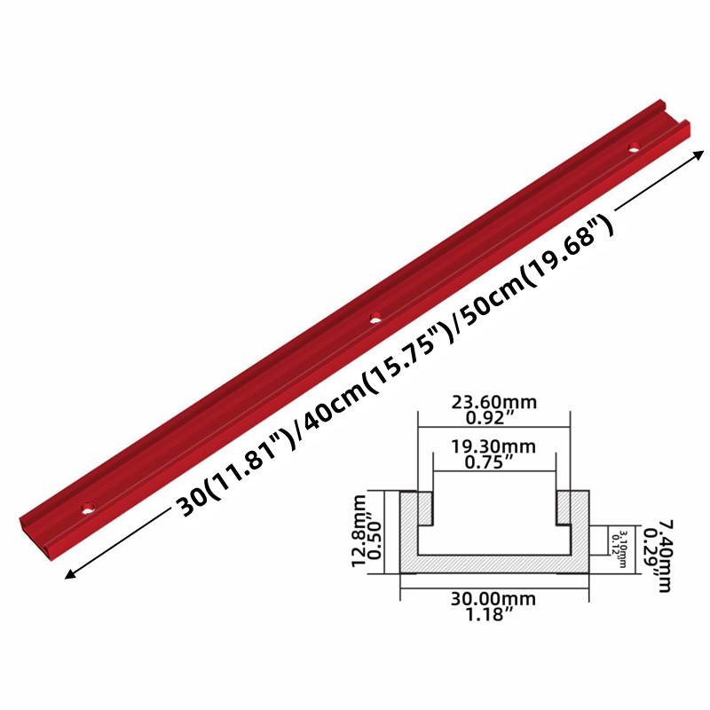

    je cherche à savoir combien peut supporter un point d'accroche sur un rail alu de ce type https://ae03.alicdn.com/kf/S9bd28b41...6393f59c7N.jpg
    dans les rails sont positionnés des inserts de type https://ae01.alicdn.com/kf/Sc6510fe2...a3db4685at.jpg et de longeur 30, avec un filetage M8
    le matériau est approximé à de l'alu pur (je suppose que c'est du 6061 mais je n'ai aucune donnée me permettant de vérifier)
    j'ai plusieurs questions,
    la première est comment calculer la charge max du couple rail+inserts cad quelle force on peut appliquer avant que les bords du rail se déforment et laisse sortir l'insert avec une force dans la normale (ex rail fixé au plafond, ouverture vers le bas, charge suspendue accrochée à l'insert, en supposant que le filetage de l'insert soit inarrachable)
    la seconde est de calculer la charge max du filetage

    La charge maximum admissible du filetage dépendra basiquement outre de sa longueur, mais aussi et des caractéristiques de résistance (Re=résistance élastique) de son matériau ("du simple au double" sans plus de précision)
    ... 'idem' pour la tenue du rail
    Tu n'as aucune 'fiche technique' du fournisseur ?
    Re : calculer la charge maximale d'une accroche sur rail alu
    Bjr , Moi je me pose la question: qui partira en premier :
    la fixation du rail au plafond ? (quelle fixation)
    ou le métal des inserts ?

    les petites pieces en T sont en prise par 2mm de chaque coté sur xx mm de longueur ,
    on ne connait pas non plus le Ø de la vis

    Oui c'est possible de calculer l'effort nécessaire à l'ecartement , les cotés du U ; sont sollicités à la flexion

    Disons 200kg par chariot (vis de 8 en prise sur 6.5mm Reg 80MPa), 2 chariots par rail

    200 kg, permet un choix pour l'accrochage au plafond et cela permet également de se poser la question si le plafond résistera à une telle charge.
    Maintenant si Den a besoin de suspendre 2 kg, il sait qu'il a très peu de soucis à se faire.

    Correction donc : avec ces paramètres, le filet pourra supporter la tonne
    (200kg max pour le rail reste à mon avis correct)

    L'effort necessaire à l'arrachement de la piece en T dans la glissiere est tres important ( ouverture des ailes de 2 mm )
    il dépasse tres largement la résistance du taraudage dans de l'alu 6061 ( 2457 daN ) , et celui de la vis en acier classe 4.6 ( 787daN )
    le point faible de cet assemblage est la vis .

    merci, tu as utilisé quoi comme logiciel? donc si j'ai bien compris ce que tu appelles chariot c'est ce que j'appelle insert c'est ça? 200kg c'est largement suffisant!

    la tenue plafond n'est pas le problème : le rail est fixé sur les montant en tôle du fourgon... du coup la résistance est bien supérieure à celle de l'alu....
    DEn
    ok merci, c'est pour accrocher des caissons lors de l'aménagement d'un fourgon, du coup 787daN par point c'est largement suffisant, sachant qu'il me faut en 2 point (si appui sur le sol) et 4 points (voir 6/8 si reprise sur le plafond) cela me fait 1,6T en horizontal pour un meuble posé au sol et 1,6T horizontal/3,2T vertical si caisson fixé par 2 points sur paroi et 4 points sur plafond... sachant que le PTAC du véhicule est de 3,5T dont déjà 1,5T utilisé pour le véhicule lui même
    bon ce n'est pas du travail en dynamique, mais je pense que cela passe largement
