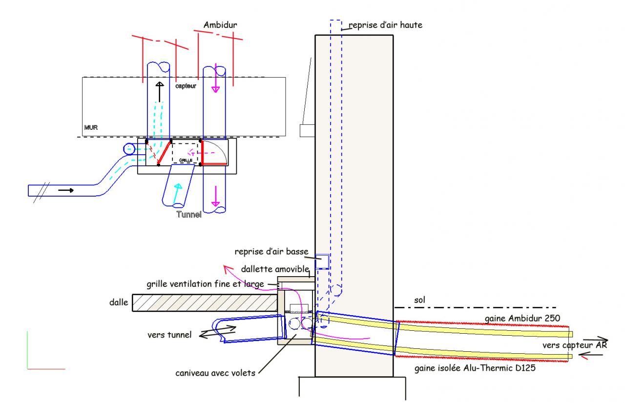

  8. #2348
    herakles
    Animateur Habitat
    Re : Stockage inter-saisonnier : tunnel à galet
    cependant, ce 160 me paraît être trop faible pour des capteurs plus grands : vrai ou faux ?? Fractionnement nécessaire pour associer tunnels et Topsolar ?
    l suffit de consulter l'abaque que j' ai donné plus haut à l'intention de Palus
    Suivant le débit que tu désires et le total des pertes de charge que tu veux limiter dans TOUT le réseau , tunnel(s) compris , tu joues avec les diamètres
    Exemple avec 25 m2 de Topsolar =
    débit à raison d e 40~50m3/h/m2 = 1250m3/h ou 0.35 m3/s
    Vitesse à limiter à 6~7 m/s pour ne pas trop augmenter les pertes de charge (bien qu'on puisse aller à 20m/s ) :
    section nécessaire : 0.35 / 7 = 0.05 m2 de section soit une gaine D250 mm à parois lisses (l' équivalent en rectangulaire = 20x30 cms )
    Perte de charge en Pa dans ce conduit = 4 Pa/ml pour un D250 et 1250m3/h
    Si tu as 10 ml = 40 Pa a rajouter au total ..(capteurs, tunnels , raccords , coudes , etc..)
    (pour info : avec un D160 et le même débit : 39 Pa/ml et V=17 m/s... )
    Comme tu l'as deviné , on peut raccorder des topsolar par leurs sorties de D160 en "parallèle" sur une gaine de collecte dont le diamètre augmente au fur et à mesure que le volume d 'air collecté augmente
    les 10 premiers M2: D160
    Les 10M2 suivants = D200
    les 10M2 d'après = D250 etc....
    SI tu avais 100m2 de capteurs = D400 ou D450 ...ou deux fois D250 ...etc..
    Conclusion : puisque les tunnels représentent déjà la plus forte perte de charge dans le réseau aéraulique , inutile d'en rajouter avec des gaines sous-dimensionnées , sous peine de prendre un ventilateur monstrueux de forte puissance ..

  10. #2350
    herakles
    Animateur Habitat
    Prends un café bien fort ..
    0.35M divisé par 7 M/s = 0.05 M2 de section
    Inversement , un flux d'air de 7M/s dans une section de 0.05M2 transporte 7 * 0.5 = 0.35M3 par seconde ..
    CQFD..
    Exemples de raccordement de Topsolar : tant qu'on ne dépasse pas 7~8 m/s sur de courtes distances et qu'on reste à l'extérieur ou que les gaines soinet bien isoéles thermiquement et acoustiquement , les pertes de charge sont raisonnables et le bruit bien contenu
    MAIS une fois à l'intérieur,- à la sortie du caisson de ventilation - , ce sont les contraintes acoustiques plus que les contraintes de pertes de charge qui doivent guider ton choix pour les diamètres des gaines transportant l'air aux bouches de soufflage : la règle est de ne pas dépasser 4~5 m/s dans les gaines et 2 ~3 ms à proximité des bouches !
    Faut jouer avec ta calculette ou avec l'abaque en tous points de ton réseau de distribution aéraulique (comme on le fait avec une VMCDF mais avec un débit triple ou quadruple ...)

    1. soit rapprocher les 2 "160" du tunnel vers le caniveau;
    comme dit sur l'album, à partir du tuyau vertical du tunnel, un coude à 90 et un tuyau horizontal, qui arrive au caniveau, un peu en dessous des t0y0x dans le mur
    2. soit "attaquer" le caniveau (et là y a encore un truc que je pige pas)- si j'ai biencompris ton dessin, y a 3 compartiments "inférieurs", celui de droite se ferme avec un by-pass pour fermer le départ vers la grille ou vers le tunnel, celui de gauche a un by-pass pour fermer le retour vers le ventilo ou la reprise d'air, et celui du milieu communique avec la grille; ils sont fermés par une planche, sur laquelle sera fixé le by-pass et le "moteur d'essuie-glaces"; là où je pige plus, c'est la grille : elle se fixe où? tu pourrais pas me faire une vue de face, stp, car le schéma que tu m'as fait est de côté (voir image)???
    enfin, j'ai réfléchi à la suite du chemin à parcourir...
    après le mur, je pensais traverser le petit corridor et venir le long du mur de parpaing du hangar;
    attention, ne crie pas : fixer le ventilo sur le mur, le coffrer pour le protéger, continuer la tuyauterie en l'envoyant à l'int du hangar, et rattraper le capteur sous la toiture;
    ça m'éviterait de mettre le ventilo sur le toit ou sous le toit (le hangar est un endroit poussiéreux)
    bon we malgré toute cette lecture
  24. #2364
    herakles
    Animateur Habitat
    je pensais plutôt à un placard intérieur aménagé à l'intérieur du hangar :
    les toyos traversent le mur du hangar , remontent dans le placard , se raccordent l'un au ventilo , l'autre continuant vers le capteur ..
    Plus facile d 'accés de l'intérieur , avec le ventilo et les filtres à la bonne hauteur pour l'entretien , avec une porte étanche protégeant de la poussière du hangar , et meilleure protection contre les eaux de pluie et du froid en hiver..
    Voila , voila .. le gros pointillé horizontal représentant le sol fini sur le crobar
    Si après ca , tu vois toujours pas , la Garonne aura un noyé de plus ...

    combien d'années d'archi pour faire des dessins comme ça, en un rien de temps?
    ou combien d'années de métier (kif kif)?
    impressionnant!
    l'archi qui a dessiné les plans de beaubourg, s'il avait pensé à tous les t0y0x, il a dù s'amuser à faire ça en 3 D, à l'époque, sur papier uniquement!
