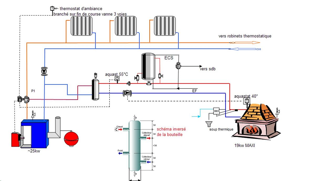

    bonjours,
    je suis entrain de mettre au point un systéme mixte de chauffage avec production d'eau chaude.
    je souhaiterai avoir des conseils sur l'installation que je suis en train de realisé
    merci d'avance
