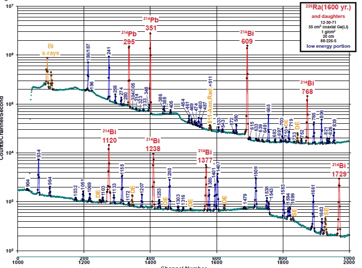

    KLOUG
    Re : objets radioactifs dans les vides greniers
    Et un bonsoir particulier à XK150.
    J'ai les catalogues de L'Idaho National Laboratory pour les spectres gamma.
    Je vais essayer de mettre en pièce jointe ceux pour le radium l'uranium et ses descendants et le minerai.

    pierrepaul33
    Merci Kloug cela devrait bien m'aider .
