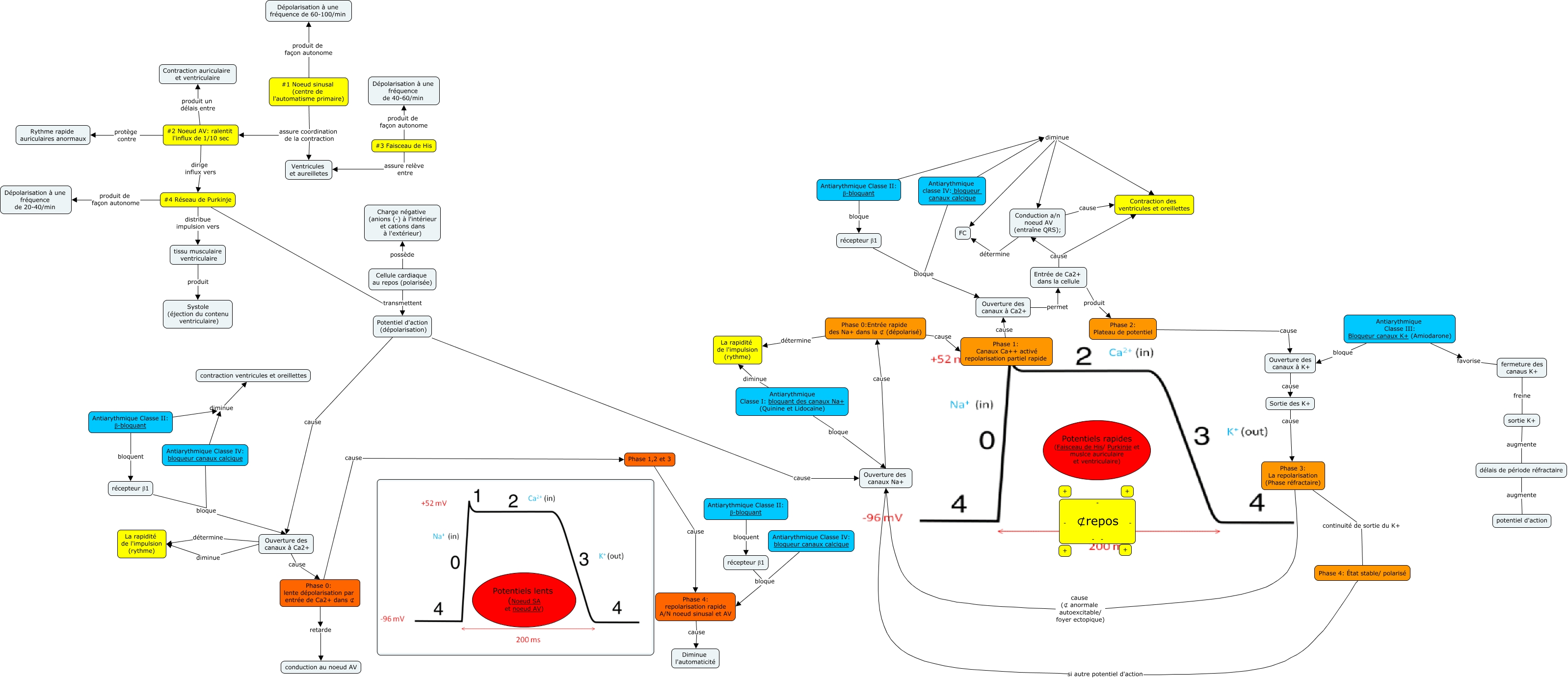

    * les impulsions destinées à déclencher les potentiels d' action tant des cellules du tissu nodal (cible normale de la sonde du stimulateur cardiaque) que ceux... des myocytes.... et des neurones.... sont des impulsons de courant continu.
    Les courants alternatifs haute fréquence sont inefficaces.... (sauf à faire cuire la viande quand le flux de puissance est élevé....)
    pour avoir une idée de la forme et de l' amplitude des impulsions (par la sonde endocavitaire alimentée par le pacemaker)....
    https://www.cardiocases.com/fr/pacin...-ventriculaire
    la stimulation directe de UNE cellule par contact direct d' une micro-électrode, c' est différent...
    là, c' est au niveau de LA cellule myocardique.... la partie presque verticale, à très fort taux de croissance, c' est juste au moment où la stimulation artificielle devient efficace....
