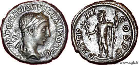

    Un exemple de faux d'époque, ici un denier d'Alexandre Sévère:
    Le style est très correct ... c'est un faux de collection.
