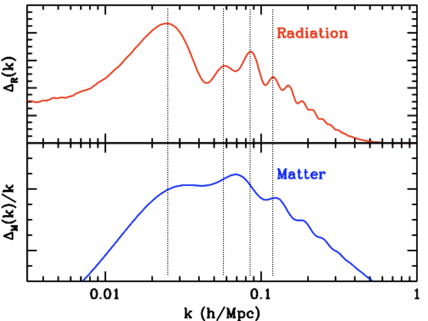

    2) Selon le modèle de standard les pics primordiaux de la densité de matière baryonique correspondent à des pics de la densité de matière noire. La pression de rayonnement conduit à des oscillations acoustiques de la matière baryonique ("poussée" vers l'extérieur par la pression et "tirée" vers le pic par la gravitation de la matière noire), formant des pics de densité secondaires qui se figent lors de la recombinaison. En revanche la matière noire n'est pas soumise à cette pression puisqu'elle n'est pas censée subir l'interaction électromagnétique. C'est seulement sous l'effet de la gravitation qu'une partie de la matière noire est entraînée avec la matière baryonique et est attirée vers ces pics de densité secondaires.
    Mais ce qu'on observe grâce à Planck, ce sont exclusivement les fluctuations de la densité de matière baryonique. Considère t'on que, à la fin du processus ci-dessus (et au début de la formation des structures), les contrastes de densité de matière noire sont identiques aux contrastes de densité de matière baryonique déduits des observations de Planck ? Ou sont-ils moins dilués par ce processus ?

    2) Tu as entièrement raison, l'information que te donne la température du CMB est relative à la densité du fluide baryon photon, pas le spectre de puissance de la matière noire. Il est d'ailleurs assez différent :
    où en haut tu as le spectre de puissance du fluide baryon photon au CMB et en bas le spectre de puissance de la matière noire.
    Pour répondre à ta dernière question, le processus d'évolution est différent pour la matière noire mais les densités restent dans le même ordre de grandeur car le facteur de croissance des structures était assez faible durant la periode dominée par la radiation.
