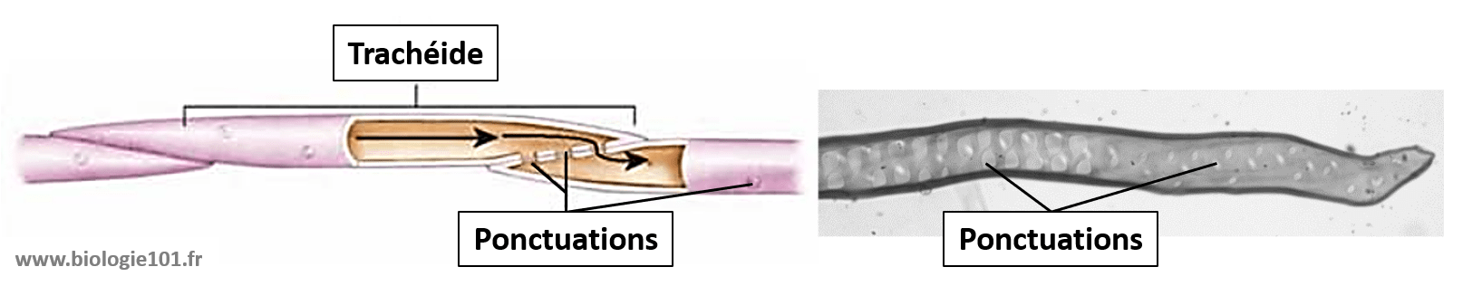

    Selon mes souvenir les vaisseaux sont fragmentés sur la hauteur. Ce qui ferait office de clapet anti-retour.
    Bounoume
    Re : Circulation eau et sève dans les arbres
    perso, ça me semble inexact.... recherchons par le mot-clé "xylème"
    in
    https://plantes-et-eau.fr/documentat...re-des-plantes
    Nom : image002.png
Affichages : 310
Taille : 224,6 Ko
    ça semble au contraire des tubes sans cloisons transversales, ou avec des cloisons multi-perforées, mais pas des membranes continues +- vivantes.....
    donc pas de transport actif.....
    par contre dans le phloème, (sève élaborée descendante) il y a des cloisons transversales en membranes vivantes ce me semble....
