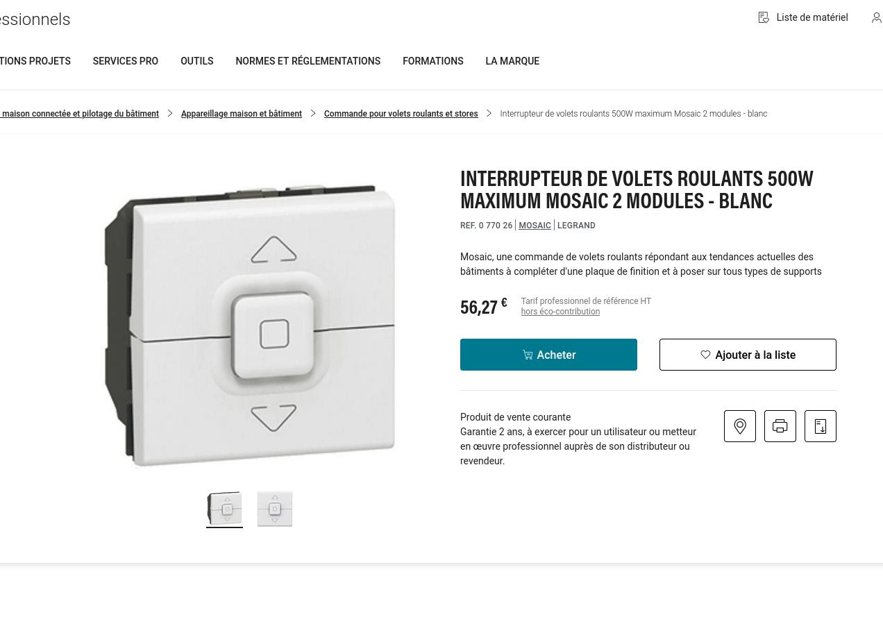

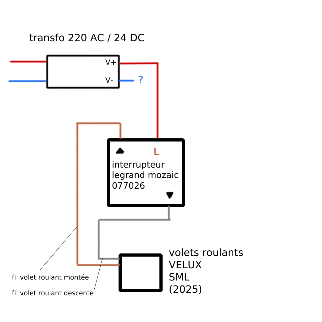

    ndoisy
    Post Re : Bidouillage volet roulant Velux
    Merci à vous tous pour vos retours,
    (Je viens de lire vos contributions car je m'interroge sur le type d'installation à privilégier pour mes futurs volets roulants de velux modèle GGU 0076 SK06 posés cette semaine - octobre 2020 -)
    J'aimerai pouvoir contrôler la montée/descente de mes futurs volet à l'aide des interrupteurs connectés Celiane Netatmo Ref 0 677 26.
    Nom : 067726_pw_242851_pz_0.jpg
Affichages : 3458
Taille : 46,2 Ko

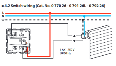

    J'en ai profité pour hasarder un message au service client Legrand pour avoir leur avis, voici leur réponse si ça peut être utile :
    Suite à votre mail concernant l'interrupteur 0 677 26, nous avons bien pris en compte votre demande.
    Pour répondre à votre question, oui l'interrupteur peut être compatible avec les volets roulants Velux à condition :
    - que l'interrupteur qui permet de contrôler le volant roulant soit à butée électronique ou mécanique à distance et en local ;
    - et pour le volet filaire, vérifier que le câblage soit sur phase/neutre et sur la montée/ la descente.
    N'hésitez pas à nous contacter pour tous renseignements complémentaires, et nous vous souhaitons une bonne journée.

    Je souhaiterais commander avec un seul interrupteur mes 3 volets roulants velux type SML (achetés neufs en 2025).
    En suivant les conseils de ce post, j'ai donc:
    1) branché un tranformateur 230 AC / 24 DC 8A (chaque SML consommant 1A, je suis large) au secteur.
    2) Le transformateur alimente un interrupteur de volet roulant 3 positions legrand mozaic (ref 077026).
    3) l' interrupteur est censé contrôler les 3 velux en même temps (je prévois donc d'avoir une boite de dérivation pour relier tous les fils des volets roulant entre eux et ainsi alimenter les entrées montée et descente de l'interrupteur avec 2 fils)
    Or mon problème est le suivant, comment câbler cet interrupteur ?
    J'ai essayé en branchant la sortie V+ de mon tranformateur sur l'entrée "L" de l'interrupteur, et les 2 fils de mon volet roulant sur les entrées montée et descente de mon interrupteur, rien ne se passe (j'ai testé auparavant le volet roulant directement en sortie du transfo sans souci) Mais quant est-il de la sortie V- de mon transformateur ? Peut-être que cette référence d'interrupteur n'est pas bonne ? Si c'est le cas serait-il possible de m'indiquer une bonne référence d'interrupteur svp ?
    NB : Je joins le petit schéma de mon montage
    Merci d'avance pour vos réponses !

    Si j'en crois la notice Legrand, voici ce qui est écrit :
    Nom : Capture.PNG
Affichages : 145
Taille : 18,4 Ko
    Ton interrupteur de VR réf 077026 est prévu pour un moteur 3 fils, et ne semble donc pas adapté aux moteurs VELUX qui n'ont que 2 fils.
