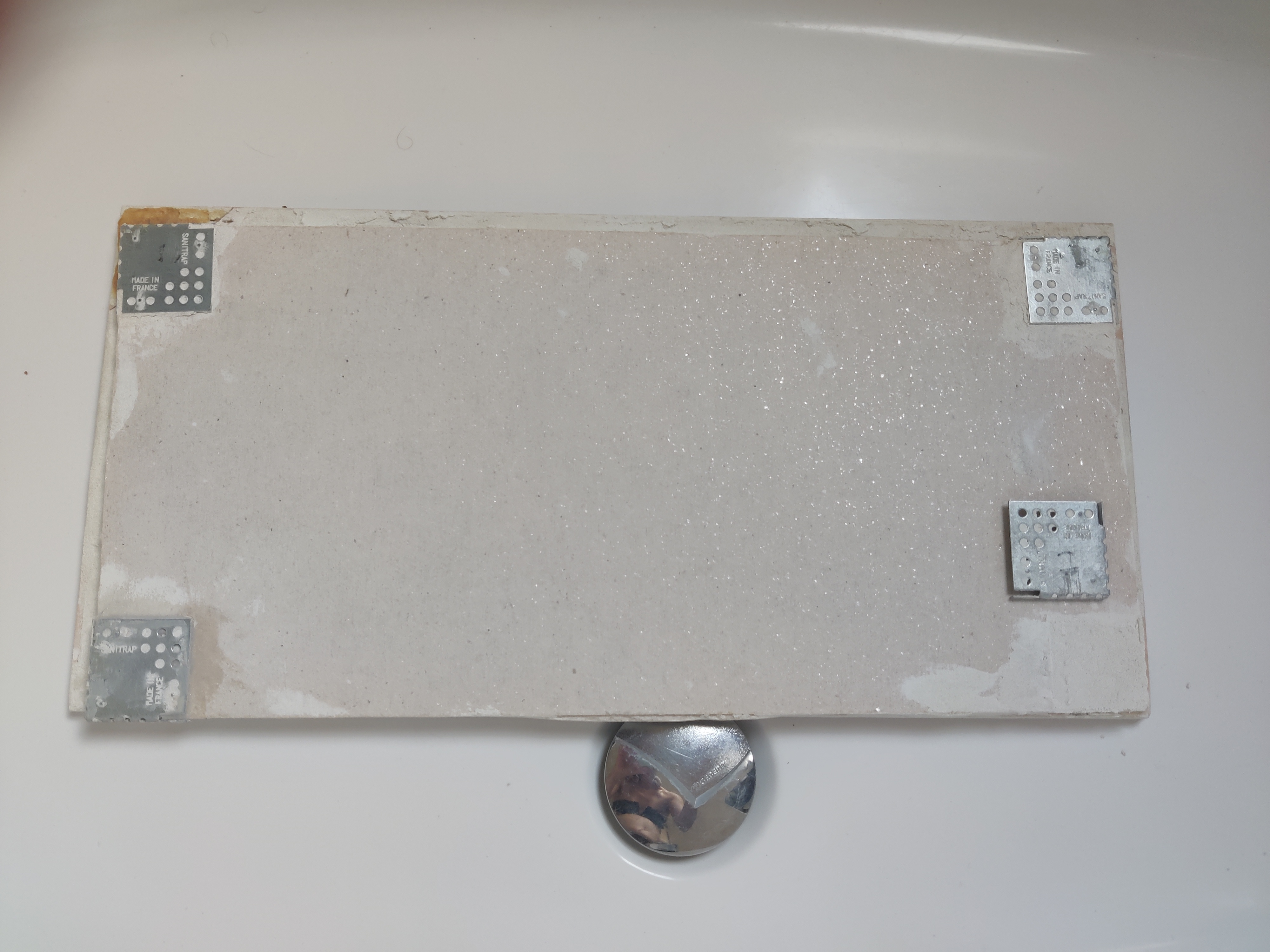

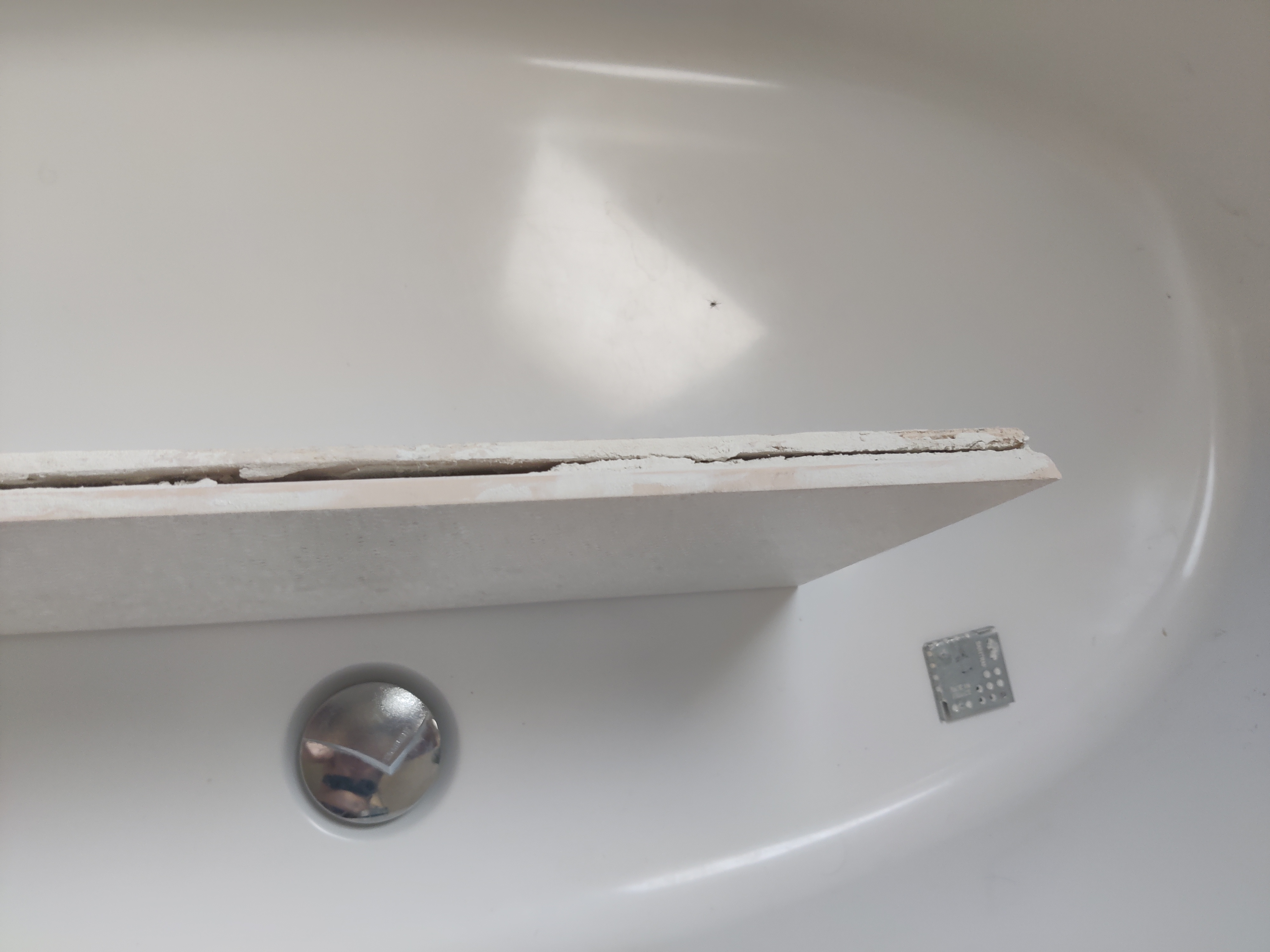

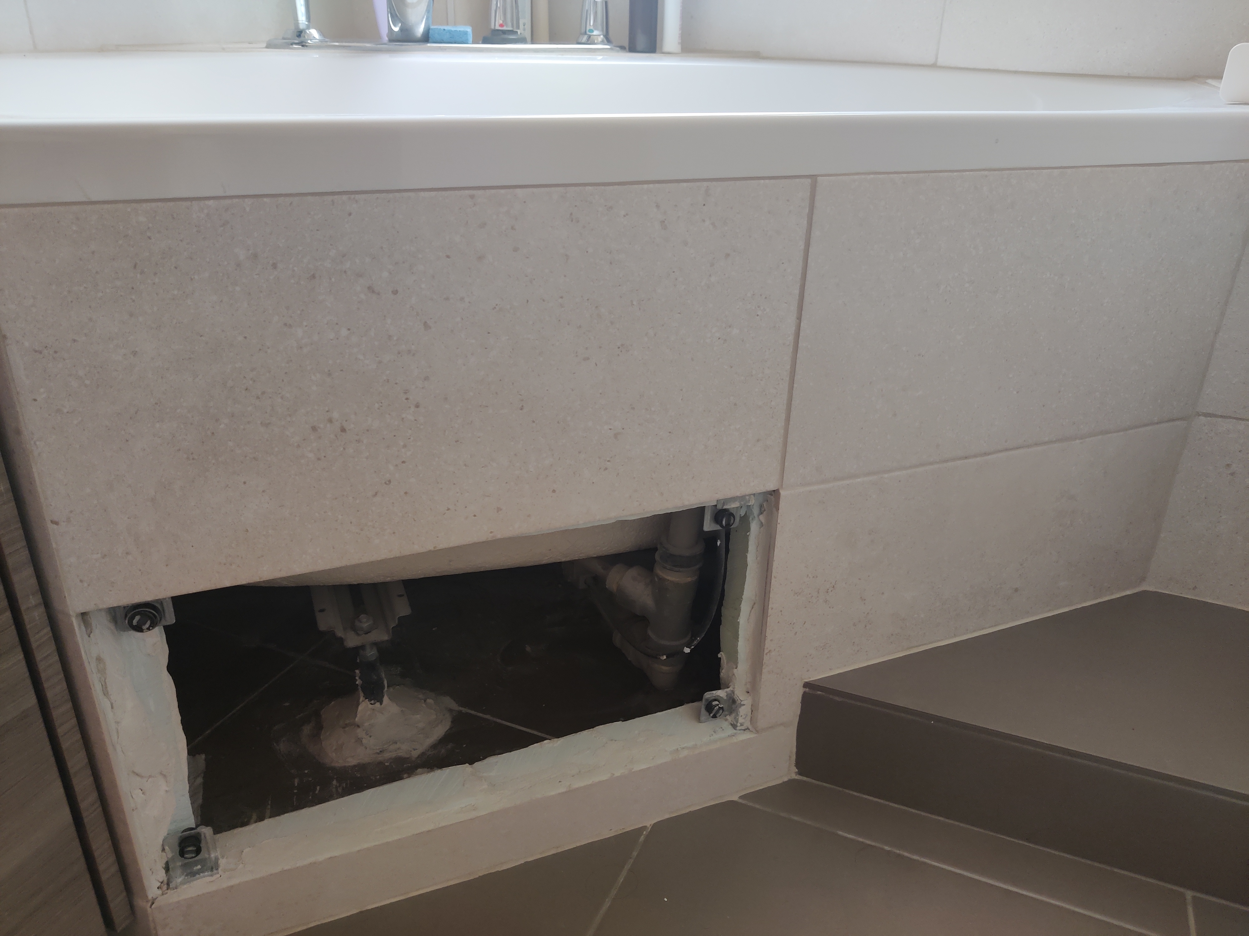

    j'ai une trappe d'accès en bas de ma baignoire. Il s'agit d'un morceau de carrelage fixé à un morceau de bois de dimension légèrement plus petite. Sur le morceau de bois il y a des coins en métal qui s'aimantent sur un système de loqueteau à ressorts. Je ne sais pas ce qui a été utilisé pour coller les éléments entre eux mais l'installation montre des faiblesses. Il y a un coin en métal qui s'est détaché et surtout il y a du jeu entre le morceau de bois et le carreau. Je voudrais consolider en prenant grand soin du carreau qui a été découpé sur mesure. Avez-vous des idées sur comment faire ? Merci pour votre aide.

    il faut recoller le coin métallique avec un ciment ou bien une résine compatible,
    en profiter pour renforcer les autres

    Je suppose que ça tient uniquement par les 4 aimants fixes. Je recollerais la partie décollée ( genre grillage) à l'aradilte.
    Bien nettoyer l'emplacement avant de façon à avoir une surface plane
    Peu importe que l'aradilte bave à travers les trous. Passer un coup de chiffon dés remise en place de la grille
    Laisser bien sécher 24 h
    Meme si un peu d'aradilte esr en surplus l'aimantation se fera de toute façon
    Par contre la tranche de plaque de fermeture ..... laisse perplexe ( fente longitudinale)
    Pourquoi cette fente en long ?

    j'ai l'impression que pour le collage entre le carreau et le bois, du plâtre a été utilisé sans veiller à faire une couche uniforme, d'où la fente et le jeu actuel. Je voudrais savoir s'il existe un produit que je pourrais injecter pour tenter de combler l'espace et consolider l'ensemble.

    compléter avec du plâtre ou de la résine ?
    Re : Comment sécuriser la trappe d'accès de ma baignoire ?
    Du MAP plutôt que du plâtre. Ça durcit moins vite et ça contient de l'adhésif.

    oui, ce que je voulais dire c'est: un truc pâteux qui durcit sans déformer quoi que ce soit, mais tu as raison de préciser que le map est mieux
