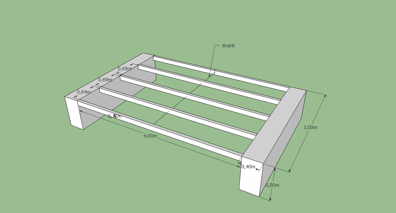

    voila, je doit realiser une passerelle au dessus d'une riviere. 4/4.5m de porté et 3m de large.
    pour une question d'opportunité, je pensais la faire avec des ipe/ipn de 120 reposant sur une structure beton de 80cm de profond et 40cm de large, le tout coffré et feraillé. ensuite dalle de 12 coulée au milieu des ipn sur cofrrage bois par le dessous.
    un schéma vaut mieux qu'un long discours.
    http://forums.futura-sciences.com/at...1&d=1278748042
    par contre il va y avoir une declivité entre les deux extremitée, de 40/50cm il me semble. et la structure beton sera enterrée, les ipn etant à raz le sol à la fin.
    1ere hypothèse :
    selon vous et en respectant ce modele, combien peux supporter ce pont?
    2eme hypothese :
    maintenant si je veux pouvoir passer avec un véhicule faisant 5t, en travaillant avec les memes materiaux, que devrais je changer ou rajouter?
    merci de vos lumieres

    Bonsoir Troupo,
    Petite précision IPE > les bords des ailes sont parallèles & IPN les bords intérieurs des ailes sont inclinés. IPE légèrement moins résistant que l'IPN en même hauteur.
    Quadruple charges ponctuelles mobiles alignées 2 à 2.
    La dalle scindée en 4 parties par les profilés en 12 cm d'épaisseur, ça m'apparaît un peu léger pour ferrailler correctement...
    Dans ce type de conditions, il faut prévoir un enrobage des tors HA de 5 cm....et il faut à minima une série de tors dans la zone de traction et de compression > 2 x 5 cm = 10cm, reste 2 cm dans la zone neutre.
    Poids dalle béton ~3500 kg et poids profilés 10kg/ml x 4 x 5 = 200kg
    Donc structure non conforme et cette passerelle ne supporte pas grand-chose, tout juste le poids du béton si on veut éviter les fissurations dans le béton (attaque des ferrailles).
    Pour 5 t de charge mobile, je regarde ce qu'il faudrait faire pour avoir une structure porteuse...
    Bien Cordialement

    Après réflexion, je vais prendre 3 cm d'enrobage béton sous les IPN 120 qui devra recevoir une bonne couche de goudron (idem sur le dessus) , vraisemblablement passer le nombre d'IPN....
    Pour la dalle armature, épaisseur béton 15 cm, liaison entre les IPN par du tube 50 épaisseur 3...
    Prendre une flèche au moins de portée/1000 pour éviter les micro-fissurations du béton.

    Bonsoir Troupo,
    Pas la grande forme la semaine dernière... J'ai pas mal galérer pour obtenir ce que tu voulais...
    Comme tu ne m'as pas répondu sur la possibilité d'effectuer des soudures... J'ai entériner le fait...
    Donc je suis arriver à ceci > voir dessin
    Charge permanente > Portée du tablier > 4 m sur 3 m de large.
    Epaisseur dalle 17 cm > Charge béton + Ferraillage + IPN = 5350 kg.
    Charge maximale ponctuelle au point milieu du tablier : 3000 kg réparti sur 2 points alignés (4x4) Charge temporaire ponctuelle maxi 5000 kg (4x4 admis entièrement sur la passerelle)
    La flèche finale doit être la plus faible possible...
    La passerelle sera entièrement goudronnée pour la protection des aciers... ce qui permet de tricher un peu sur les enrobages.
    Je vais demander à Jaunin de faire une simulation sur ces 2 principes de charges...

    Le but du jeu > les IPN doivent tenir la structure et le béton lors de son "coulage"...
    Une fois pris (28 jours) celui-ci va rendre l'ensemble monobloc et les armatures (surtout les fers de 12 et les IPN) vont contrer l'effort de traction de la partie inférieure du tablier...
    En final, l'ensemble doit résister à la charge temporaire (4x4 = 5t) et la charge de la structure (~5,35 t) pour avoir une flèche inférieure à 4 mm.
    Je n'ai pu descendre en dessous de 17 cm (c'est vraiment mini, d'où l'impératif de goudronner pour éviter les fissurations, puis l'éclatement du béton par les ferrailles...
    Les armatures > 2ème dessin et coupe sur 2ème schéma >>> Je rajoute un baratin et +....
    J'attends une simulation des IPN de Jaunin et après je regarde avec l'ensemble...

    Finalement, j'ai refait un dessin un peu plus explicite mais un peu touffu peut-être...

    J'ai eu la réponse de Jaunin, la simulation a donné 2,8 mm (flèche des IPN lors du coulage du béton). A noter que je n'ai pas pris en compte le coffrage non solidaire de la structure.
    Mais attention 5 t de béton, ça pouuuusssse énormément > 400 kg/m² au niveau coffrage.
    Bien sûr, il serait préférable que le cintre soit vers le haut et non vers le bas (bien que 1,4 mm/ml soit négligeable), mais mettre des étais les pieds dans l'eau au centre de la passerelle viendrait encore compliquer les choses... Encore que > il faudra étayer le coffrage à mon humble avis...
