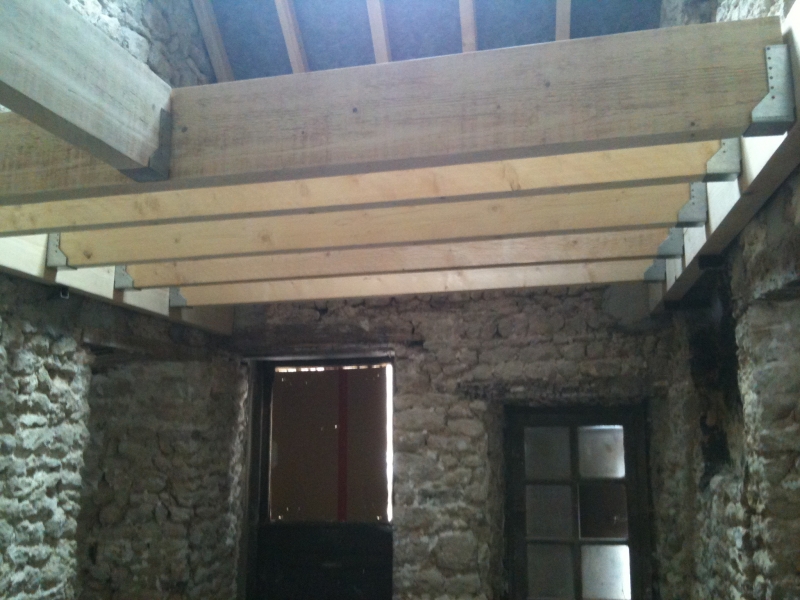

    J'ai besoin dans une grange accolée à ma maison de faire une petite pièce séparant cette grange.
    Cote mur de la maison, j'ai mes solives de plancher qui doivent venir, a priori 13 ou 14 selon l'entraxe.
    Sur ces solives viendra un sol en OSB et servira de stockage, en dessous il s'agit d'une buanderie.
    Premier choix, faire 13 ou 14 trous dans le mur en pierre pour accueillir ces solives.
    Les solives reposent de l'autre coté sur un mur porteur.
    Autre solution que l'on m'a proposé, une poutre en travers (portée 6.60m) sur laquelle viendront reposer les solives.
    Dans ce cas, se pose le problème de la fixation de cette poutre.
    Un schéma que j'espère à peu prés clair
    D'un seul morceau de 7m reposant de 20cm dans chaque mur en pierre, mais nécessitant pour la rentrée de faire un trou de plus de 40cm, ce qui ne m'attire pas beaucoup, la grange ayant été construite âpres la maison, les pierres dans l'angle ne se chevauchent pas.
    Un seul morceau de 6.6, avec trois piliers (2 bleus et un vert) mais ne reposant pas dans le mur.
    En deux morceaux de 3.7 et 3.3 avec un pilier central (vert) pour supporter cela, chaque poutre reposant sur 20 cm dans le mur.
    Je précise que sur le fond, il s'agit du mur en pierre de la maison qui est solide, je peux donc venir y ancrer des piliers.
    L'aspect esthétique ne pose aucun problème, la poutre sera cachée.
    Tout conseil sera le bienvenu.
    Enfin, avez-vous un avis pour la section de cette poutre ?
    petit rajout, vu avec un pro ce matin qui me conseille de tout faire en 75x225 (poutre et 3 piliers) et les solives en 75x200.
    Merci d'avance

    Donc prévoir les solives pour de l'habitable (hauteur mini de la pièce 1,80 m)....
    14 solives > 13 entre-axes de ~50 cm... > OSB 3 en épaisseur de 15 mm...
    Placo + laine végétale + 0SB3 de 15 + 150 kg/m² = ~175 kg/m² rapporté à l'entre-axes des solives > 175 x 0,5 = ~90 kg/m²
    Manque plus que la longueur des solives (et donc le poids) > On obtient la charge sur chaque solive et donc 1/2 charge par appui.
    Donc a+...

    Donc solive de 3,10 m > 90 kg/ml (mètre linéaire et non m² comme je l'avais indiqué) x 3,1 m = ~280 kg par solive
    Section de la solive 50 x 175 ou 60 x 160 mm (~20 kg/u soit 40 kg/m²)
    Charge sur la poutre la plus longue
    3,1 m x 3,7 m x (175 + 40 kg/m²) / 2 = 1200 kg
    Pour la poutre de 3,3 m > 1200 / 3,7 x 3,3 = ~1100 kg
    Section de la poutre de 3,7 m > 150 x 250 mm (90 kg) et 3,3 m > 80 kg
    Charge sur pilier central (90 + 1200 + 80 + 1100)/2 = ~1250 kg
    Choix du pilier > Pour correspondre avec les poutres, un pilier de 150 x 150 mm.

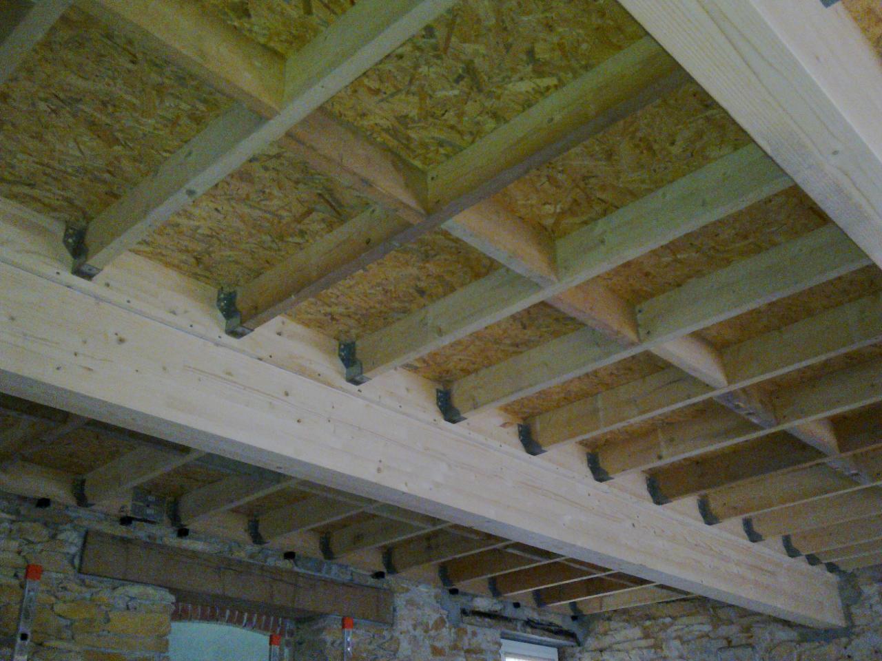

    vraiment un grand merci pour ces reponses, je suppose que dans tes longueurs de poutre, tu avais prevu qu'elles reposaient dans le mur, a priori, ce sera sur 3 piliers, je suppose que chaque pilier de 150x150 suffiront.
    J'etais parti sur des poutre de 75x250 et au final il faudra 150x250, je m'etais donc trompe.
    merci encore, je passerai posster des photos lorsque la partie bois sera fini, j'espere en juillet
    remi

    Les longueurs correspondaient en effet a des poutres qui reposent dans le mur, mais les ouvertures dans le mur a cet endroit ne semblent pas judicieuses et une structure independante semble plus facile. Au Final, la longueur totale sera de 6.60, en deux poutres, une de 3.50m et une de 3.10m.
    Au sol, il s'agit d'une dalle en beton, 12cm d'epaisseur si je me souviens bien.
    Je suppose qu'il faut isoler le pilier du sol ? Une technique pour le relier au sol ? des equerres peuvent elles suffire ?
