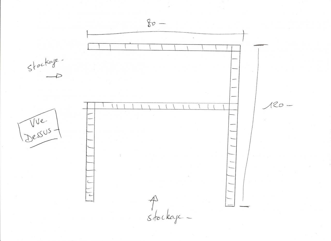

    pour l'hiver prochain, je voudrais ré hausser mon poele à bois afin de faire un bucher dessous.
    dans l'idéal, la réhausse fera 30 cm de haut.
    j'ai fait un plan vu de dessus.
    sur la structure, je pense couler un dalle béton de 10 cm pour pouvoir y poser le poële.
    mon problème est quel matériau utiliser pour faire la structure, en sachant que je ne voudrais pas dépasser 10 cm de large pour chaque montant pour pouvoir garder de la place pour le stockage.
    en espérant avoir été à peu près clair.
    merci de votre aide.http://forums.futura-sciences.com/at...1&d=1308071073

    Il pèse combien ton poêle?
    Sinon une structure de briques standard devrait suffire (mais un peu plus de 10cm de large ) , tu as aussi les agglos de béton en 10cm.
    La dalle de 10cm de béton (armée) va peser assez lourd, env. dans les 230kg.
    Tu aurais donc peut-être intérêt à réaliser un coffrage de forme et de couler la totalité, structure et dalle.
    Le seul problème c'est de bien ferrailler l'ensemble et de relier les fers verticaux et horizontaux sans que cela ne gène le coulage.

    merci de ta réponse, le poêle fait dans les 200 kg, mais je prévois pour en mettre un plus lourd plus tard.
    j'avais pensé à couler la totalité, mais bonjour les coffrages
    sinon, en parpaing de 15 ça pourrais aller ?

    Le coffrage, ce n'est pas très compliqué non plus, non , mais l'intéret c'est que tu n'aura pas a soulever la plaque de 230Kg au dessus de la structure, tu aura juste le poêle après un séchage complet d'environs 3 semaines.
    Pour le coffrage il faut aussi penser a le désolidariser du sol avec une feuille de polyane et surtout du mur en insérant une fine plaque de polystyrène.
