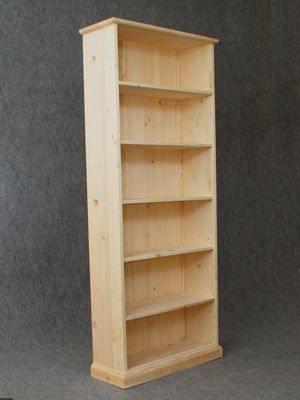

    J'aimerais fabriquer une bibliothèque de base de ce genre. J'ai vu que ceux dispos chez Ikea impliquent souvent de visser la bibliothèque au mur, ce que je veux éviter.
    Existe-t-il une équation permettant de déterminer la hauteur maximale d'une bibliothèque au-delà de laquelle elle risque de tomber, ou vaut-il mieux de toute façon, la construire un peu en trapèze?

    Et si un enfant tente de l'escalader, et la fait tomber sur lui?
    Je pense que de toute façon il est indispensable de fixer au mur tout meuble assez haut et peu profond, de surcroit contenant des objets lourds.

    Dictionnaires et livre d'art en bas , livres de poche en haut !
    Avec des étagères adaptées (profondeur décroissante) ça tient tout seul.

    On peut la caler également avec une fine baguette de bois devant (ou prévoir cette légère inclinaison à la fabrication) > Le meuble est alors faiblement mais suffisamment incliné pour que son centre de gravité se retrouve en arrière et permette ainsi de faire une escalade sur le meuble (pour aller chercher le bouquin le plus haut perché...)

    Il n'y a pas d'équation, du moment que le centre de gravité passe par la base de sustentation.
    Reste donc à définir qu'elle décalage du centre de gravité l'on s'impose.
    Meme avec une forme trapéze, si l'on fait sortir le centre de gravité de la base, ça...bascule.
    Tout dépends des contraintes que l'on VEUT s' imposer.

    Une autre solution, c'est de faire des montants de 2.5 m qui passeront sous le plafond et ne pourront pas basculer. Il existe des plaques mélaminées de plusieurs largeurs blanc ou faux bois. Une réalisation dans cette idée, colonne range disques et coin bureau :
