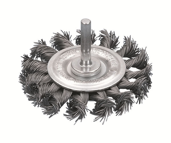

    Si j'étais moi, j'essaierais une brosse métallique circulaire pour perceuse
    invite03f54461
    Re : Eclaircir des poutres noircies ?
    http://img.directindustry.fr/images_...75-2651851.jpg
    ou ça http://www.quincaillerie.pro/images/.../0/P151179.jpg
    la condition, c'est que les poutres soient en chêne, et pas en bois tendre

    Oui j'ai essayé les brosses métal (laiton) pas encore les vraiment méchantes comme proposées. J'ai l'impression que ça travaille quand même beaucoup les fibres du bois. De plus on avance vraiment pas vite ....
