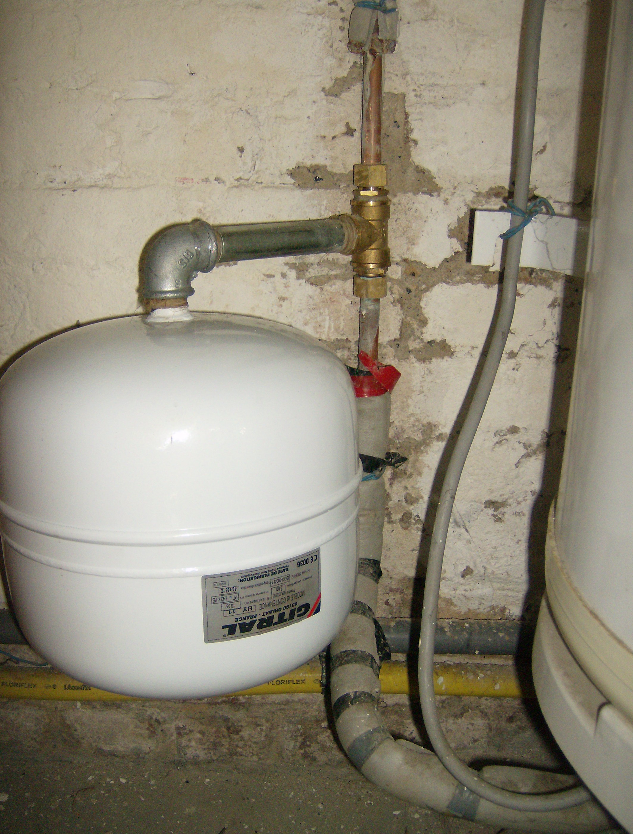

    Ma question est simple, Ou dois je installer le groupe de sécurité sur mon arrivé d'eau froide ?

    Je ne vois pas ta photo ( elle doit être validée par un modérateur), si c'est pour un boiler ECS voici une photo. http://www.forum-plomberie.com/photo...electrique.gif
    Et un raccord isolant entre le boiler et le groupe de sécurité, voir plusieurs photos : https://www.google.be/search?q=place...mulus&imgdii=_

    Il faudrait installer un groupe de sécurité horizontal, compte-tenu de ton montage il serait plus facile de placer une soupape 7 m sur la sortie bouchonnée. Par contre où se situe la mise à l'égout ?

    Si tu n'as pas de mise à l'égout ( et même si ) place un vase d'expansion sanitaire ( blanc ), le groupe de sécurité fonctionnera bien moins et parfois jamais si la température d'eau du boiler n'est pas trop haute ainsi que la pression d'arrivée d'eau froide.
    http://www.plombiers-reunis.com/Host...513484-061.jpg
