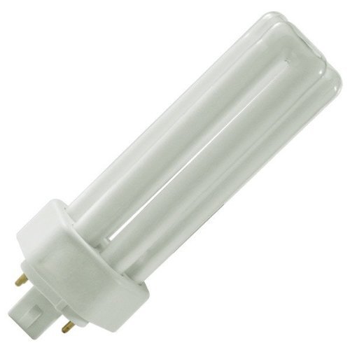

    Les ballast qui rentreraient dans mon meuble en terme de dimension sont plutôt les ballasts de type PL-T.
    Ex : HF-Performer III PL-T/C : http://www.lighting.philips.fr/prof/...mer-iii-pl-t-c
    Sauf qu'avec ce dernier type de ballast, les lampes compatibles sont des tubes flurorescent de type http://ecx.images-amazon.com/images/I/31SNnFNBXbL.jpg
    Et moi mon meuble n'accepte que les néons de 62 cm avec 2x2broches de chaque côté ?
    Comment puis je solutionner mon problème ?
    Il n'est pas sensé être compatible ! ! Il est fait pour les lampes compactes PL-T et PL-C (lampes à culots G24q ou GX24q), pas pour les tubes linéaires classiques "TL-D" ( appellation Philips) de 26 mm de diamètres.
    Trouver un ballast compact pour tube T8 est compliqué en effet, tu auras du mal je pense.
    Tu dois peut-être pouvoir des compacts mais pour 1 seul tube T8 de 18 W, il faudrait alors prendre 2 ballasts et modifier légèrement les raccordements aux niveau des douilles des tubes.
