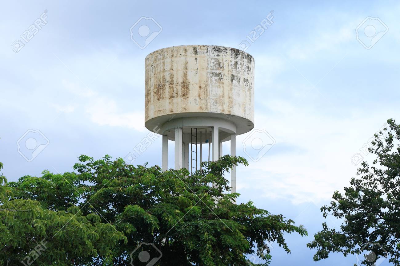

    Bjr à toi,
    Les réservoirs d'eau communaux sur " tour" (faut bien avoir de la pression) ne sont
    pas ..entérrrés ..ni..isolés.
    https://previews.123rf.com/images/yi...voir-d-eau.jpg
    Bonne fin de semaine

    sh42
    Re : Quelle hauteur de cuve pr alimenter maison en eau ?
    Ok, mais ce n'est pas 200 l d'eau.
    C'est comme les cours d'eau, les fleuves et rivières doivent avoir de la difficulté à geler entièrement. Pour une source ou un petit ruisseau, ce ne doit pas être la même chose.
    Dans les châteaux d'eau, l'eau est renouvelée en permanence, certes la nuit le débit doit être moindre, mais il n'est certainement pas nul.
    omega.067
    Bjr à toi,
    hello
    peut-être en France, mais en Belgique, il y a toujours une double paroi, celle de l'extérieur et celle intérieure, qui contient l'eau, avec une isolation entre les deux , soit de l'air, soit un matériau isolant quelconque
    j'en ai suffisamment fréquentés que pour le savoir
