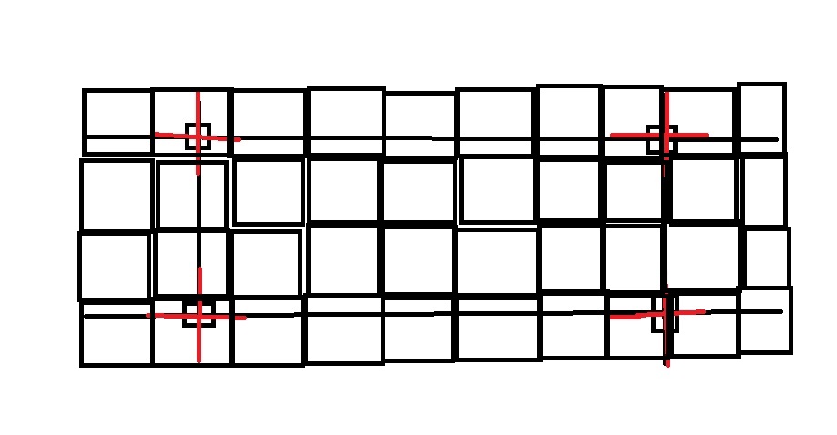

    Slt a tous voila j'ai besoin de quelque conseil je voudrait réaliser une terrasse en structure acier et plancher en dalle grès ceram 2 cm de ce genre
    https://urlz.fr/dCe5
    normalement c'est prévue pour être poser sur plots je penser donc faire une structure avec un maillage 60*60 cm pour faire une pose coller et non sceller
    la terrasse ferait 500*300 cm et serait poser au sol via 4 pied fixer sur socle bétonné
    les 15 m2 de dalle représentent 750 kg
    niveau pieds je partirait sur du IPE et niveau structure sur du tube rectangulaire tous en acier
    niveau dimension pour les pieds je penser a de l'ipe de 80 ou 100 et pour la structure a du tube 40/20/2

    Un petit plan dispo ?
    Je pense que la structure ne sera pas assez costaud, à moins de rajouter des pieds vers le centre.
    (C'est juste mon avis....)

    ben j'ai essayer de refaire un plan mais j'arrive a rien de sympa la terrasse est appuyé au bout de balcon qui a devant la maison niveau structure je fait le tour des 4 poteuax avec de l'ipe et il y aurat des gousset avec une portée de 50 cm sur chaque poteau et dans les 4 sens la structure des poteuax a des dimesions 3m sur 2 du coup j 'essaye de faire un plan papier vite fait quand meme

    légende du schéma les trait noir c'est la structure en ipe les rectangle ce sont les poteaux verticaux en ipe et les trait rouge les barres de renfort niveaux dimensions donc 3*5 m au global et 3*2 m pour l'emprise des poteaux
    après par dessus je rajoute mon maillage 60/60 cm
    niveau renfort je ne peux pas mettre trop gros puisque j'ai le passage pour le garage juste en dessous

    Donc, si je comprends bien : au + grand 3 mètres de portée pour des tubes de 40 x 20 (ta structure)?
    A mon avis ça le fait pas, mais ça serait bien si d'autres membres pouvaient donner un avis.

    sur le schéma c'est que du ipe le maillage en 40*20 vient après par dessus

    Ok, je préfère et comprend mieux .
    Donc IPE avec 3 m de portée, dallage + structure + nombres de personnes dessus, cela ne me semble pas très raisonnable.
    Il y aura flexion et le collage des dalles ne va pas aimer, sans oublier la dilatation de l'acier.

    Quelle serait la hauteur des pilotis ? entre autre.

    les pieds auront une longueur de 2.5 m avec au moins 60 cm prit dans le pieds de béton les schémas sont en vue de dessus
