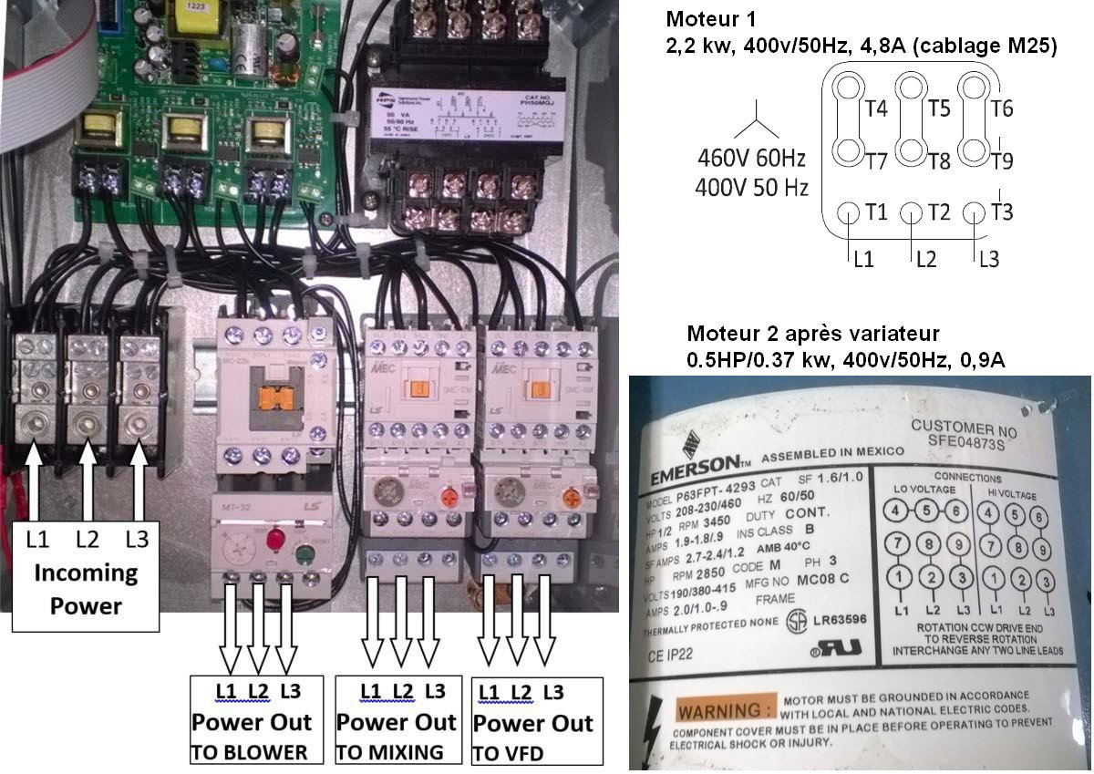

    Je souhaiterais savoir si pour vous le dimensionnement suivant est correct :
    C'est une alimentation d'un panneau de contrôle triphasé qui peux accepter jusqu'à environ 30 Ampères en 400 V
    Il va ensuite alimenter plusieurs moteurs (pompe et aérateur)
    En amont pour l'alimenter j'ai donc mis un sectionneur triphasé 40A, un interrupteur différentiel 40 A 30 mA et un disjoncteur 32 A
    toutes les sections sont en 4G6mm2 pour les alimentations et vers les moteurs des pompes en 4G2.5mm2
    Merci d'avance.

    Bonjour et merci pour la réponse, j'ai sûrement été imprécis dans ma demande effectivement, je m'en excuse.
    Je vais installer ça en tant que particulier, c'est un équipement semi pro si l'on veut. Je n'ai pas de contraintes spécifiques saufs celles que je me suis imposées. A savoir que l'équipement est situé en extérieur et que je souhaite installer du coup un sectionneur et les disjoncteur en amont pour l'alimentation de celui-ci car j'ai juste une arrivée en 400V depuis un tableau général assez lointain et je souhaite que tout soit géré au plus proche. Tout est en IP65 minimum.
    Tu nous montre un schéma , mais où se situe tous ces matériels dans l'espace ??? et celà en 380 Volts ..... qui a cédé sa place au 400 V depuis bien longtemps ...
    Tu mentionne des calibres ID, et DISJ , .. mais sans mentionner le type .... c'est cependant IMPORTANT
    Tu mentionne des câbles 4G6 entre appareillages .... assez bizarre ... d'autant que l'on ne voit que 3 fils ....
    Je parle de 380 v mais c'est un abus de langage de ma part, il s'agit effectivement de 400 V triphasé tripolaire avec une terre (pas d'utilisation de tétrapolaire avec un neutre), d’où la mention de câbles 4G6mm2 et 4G2.5mm2 (pour les 3 phases et la terre) qui ne passe pas par les disjoncteurs du coup.
    Concernant la localisation, le sectionneur, le différentiel et le disjoncteur général seront sur le même panneau électriques (donc côte à côte sur le même rail) et celui-ci alimentera le panneau de contrôle du système posé à 30 cm de là.
    Les moteurs eux en sortie du panneau de contrôle seront situés à 4m pour l'un et 2 m pour l'autre.
    Concernant les types de protection, je pense partir sur des courbes D les moteurs ayant un pic d'intensité au départ qui diminue ensuite.
    Le panneau de contrôle est prévu pour accepter au max 30A, d’où le choix de calibres à 32 A pour le disjoncteur et forcément supérieur pour le sectionneur et le différentiel 30 mA (j'ai hésité avec un 300 mA mais cela me semble plus dangereux)
    Les circuits moteurs n'ont pas de protection ? ... seul un 32 A Global ? Que cachent ces deux boites, car c'est fondamental aussi ??
    Un schéma unifilaire global est indispensable pour analyser les protections et les liaisons ..., avec longueurs de cable associées ...
    Le panneau de contrôle à alimenter accepte du 220 - 380 - 415 et 460 v en 50Hz ou 60 Hz indifféremment et alimente les différents moteurs en fonction de ce que l'on programme jusqu'à 30A de consommation. Il y a d'un côté un moteur branché en direct (le 2,2 kw en bas). Le second moteur passe par un variateur de fréquence (VFD), on rentre les trois phases dedans et on en ressort 3 qui partent au moteur via un câble blindé (son rôle va juste être de changer la vitesse du moteur et de provoquer un démarrage et un arrêt "doux")
    Le panneau de contrôle lui a comme sécurité une fonction de détection de la consommation (en ampère) afin de provoquer un arrêt + alarme et dispose de disjoncteurs indépendants pour chaque élément relié dessus
    (Il a aussi un transformateur 12 dedans pour l'alimentation de l'écran lcd, et des flotteurs de niveau)
    Voici l'intérieur du panneau de contrôle ainsi que les information sur le premier moteur et le second.
    Bonne soirée,
    Cordialement.

    En résumé :
    - Coffret de commande spécialisé pour tes moteurs et VFD , incluant leur commande et protection
    - Un coffret d'arrivé à proximité immédiate
    Ces deux coffrets sont en extérieur .... donc IP adéquat ....
    Je suppose qu'ils sont quand même placés en milieu "protégé" .. je pense à la pluie par exemple (lorsqu'on les utilise) ....
    C'est à toi de voir si tu as besoin d'un ARRET d'URGENCE ( style coup de poing ) et/ou de sécurité à MANQUE DE TENSION pour éviter un redémarrage non contrôlé après une absence momentanée de tension)
    - Tu mets un sectionneur ... peut-être par sécurité lié au type de coffret, ou qu'il soit qu'il soir cadenassable .
    - Tes cables 4G6 , 4G2,5 et 4G2,5 blindés sont ok ( à voir le type utilisé en extérieur .... par ex du TITANEX )
    Le câble d'arrivée étant traité séparément.
    - Par contre, un disj 32 A me semble surdimensionné à cause principalement du circuit amont ...
    car tu parles de assez lointain ..... ce circuit d'alim est à voir de prés, fonction de son point d'alimentation depuis le POINT DE LIVRAISON , d'autant que tu dis être un particulier ... Il faut valider ce circuit ....
    - Tu parles de l'ID ......
    - On ne saut pas comment est protégé ton départ en différentiel : je suppose seulement le DB ENEDIS à 500mA (et je suppose aussi de type S )
    - Que t'impose ton VFD..... en terme de protection différentielle ... car c'est lui qui sera le plus contraignant ..
    En tout cas, un type A est un minimum ( peut-être plus encore ... Haute immunité ) .. tout en restant sous 30mA ...
    Ainsi, je préconiserais un type B SI en 30 mA en cohérence avec les préconisations SCHNEDER
    https://download.schneider-electric...._Ref=CA9SS079F
    et je me limiterais à 25 A au niveau de ce tableau (INTER DIFF et DISJ )
    In fine, voir l'alim de ce tableau depuis le DB ENEDIS ... car tu parles de "assez lointain"
