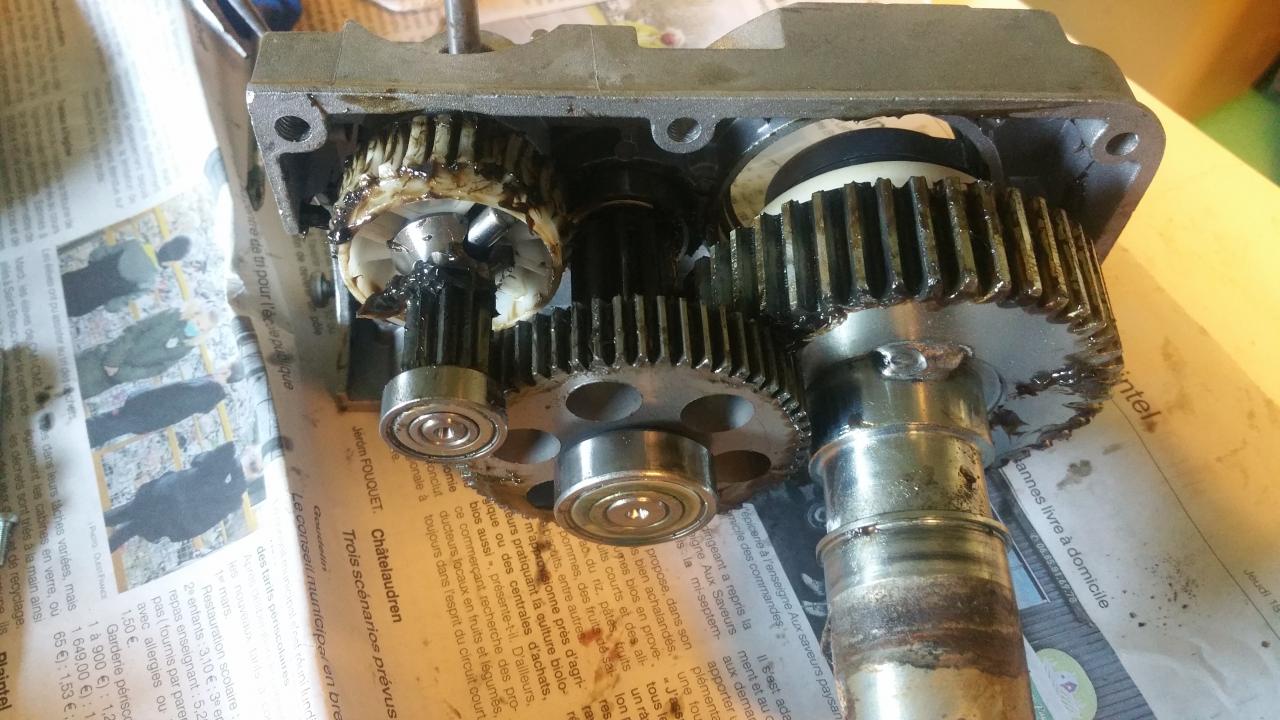

    un moteur de mon portail a le pignon en téflon usé.
    Je viens de recevoir le nouveau.
    Je n'arrive pas à démonter l'axe qui supporte ce pignon.
    Si quelqu'un a un éclaté lisible, la solution pour démonter cet axe, je l'en remercie d'avance.

    J'ai trouvé la solution:
    Arracher le roulement du pignon gauche sur la photo ce qui permet de libérer les 2 plus de droite; ce qui donne plus d'aisance
    pour sortir l'autre roulement du pignon gauche de son logement (avec 2 gros tournevis) dans le carter.
    Une fois cet axe sorti de son logement, j'ai découpé le pignon en téflon abimé, arraché le roulement .
    Après avoir mis le nouveau pignon en téflon, il ne reste plus qu'à remonter.

    Bonjour, quel était le symptôme dû à ce pignon à changer ? J'ai mon portal qui ne fonctionne pas normalement et j'ai l'impression que ça peut être ça.
    Quand je le débloque pour le manipuler manuellement en soulevant le capot, je maintiens la "bascule" noire à la main pour qu'elle ne se ré-enclenche pas, et d'un coté je n'ai pas besoin de la maintenir alors qu'avant oui.
    Et parfois le battant en question ne s'ouvre pas et bloque l'autre.
