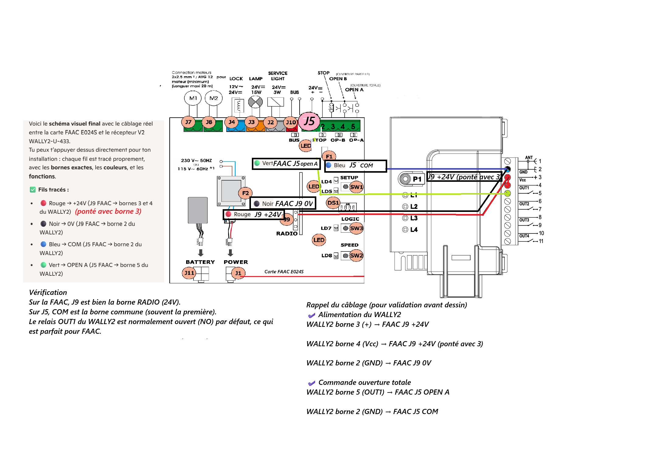

Bonjour je voudrais des informations comment raccorder électriquement un récepteur V2 WALLY2-U-433 sur une carte FAAC E024S 391 ci-joint le branchement que j'ai prévu de réaliser mais je ne suis pas très sur Merci d'avance Nom : plan raccordement.png
