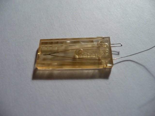

    plutôt que de l'échauffement provoqué par le passage du courant dans le fusible.
    Le fusible ci dessous :
    http://www.tsf-radio.org/forum/im/114319p1010372.jpg
    est inséré entre l'extérieur du bobinage et l'entrefer, sur un côté du transformateur (non torique).
    Il sert à couper l'alimentation de l'enroulement primaire du transformateur
    en cas d'échauffement prolongé du transformateur.
    On les trouvait beaucoup dans les transformateurs d’alimentation Philips.
    Les deux brins sont maintenus dans cette position par un petit point de brasure étain
    qui fondra en fonction de la température ambiante <=> de la température interne du transformateur
    Une fois fondue, les deux brins sont parallèles et bien sur il n'y a plus de continuité.
    On tire alors la partie droite qui maintient les brins dans le fourreau plastique transparent,
    et on peut ressouder les brins ensembles pour réarmer le fusible thermique.
    Mais je ne sais pas du tout ou est situé ce type de fusible thermique quand il est dans un transformateur torique.
