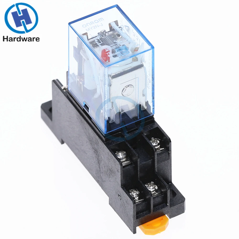

    Je dispose d'un relais "on delay" (cf. notice en PJ) que je voudrais "recycler" pour alimenter un éclairage temporisé, commandé par boutons poussoirs (BP).
    J'ai bien compris, par vos réponses, qu'il n'était pas destiné à ce type de tâche et me demande quel télérupteur il faudrait lui adjoindre pour y parvenir.
    En cherchant un peu, j'ai trouvé, par exemple, un Omron HH52P MY2NJ:
    https://fr.aliexpress.com/item/33013927154.html
    Serait-il possible de le brancher comme ça :
    Cela peut-il fonctionner sans présenter de risques majeurs ?
    Tout est sous 230V, charge résistive max 200W.
    BP à placer plutôt sur le neutre?
    J'ai supposé que le schéma du HH52P MY2NJ était son état si non alimenté.
    C'est peut-être l'inverse ?
    Voilà, j'espère que c'est plus clair.

    Bon, bein, je me suis lâché , j'ai commandé, pour l'incroyable somme de 2€ (port inclus!), un "Onrom HH52P MY2NJ" avec son support, qui arriveront dans quelques... semaines (la Chine, c'est loin !).
    https://ae01.alicdn.com/kf/Hc2f5e8c4..._Q90.jpg_.webp
    En fait, la minuterie "L3GR4ND" actuelle qui date de plus de 60 ans (!) fonctionne encore mais avec un minutage assez aléatoire (1 à 2 minutes). Elle devrait pouvoir encore tenir le coup en attendant...
    Ca m'étonnerait que les minuteries modulaires d'aujourd'hui tiennent aussi longtemps, non ?
    Le câblage réel entre les 2 relais devrait donner ça (en un peu moins fouilli avec des fils de liaison un peu plus longs et mieux "rangés"):

    Me revoilà... j'aurais aimé vous dire que tout marche super bien mais hélas ce n'est pas le cas.
    Après avoir reçu le relais MY2NJ, j'ai fait de nombreux tests sur table, en câblant le tout comme montré sur le schéma du post #20.
    Tout marchait nickel (utilisation d'une seule lampe à incandescence de 100W, similaire aux 2 lampes de l'escalier) !
    Fort de ces essais concluants, je me suis décidé à remplacer une vieille minuterie à balancier des années 50 (!), peu accessible dans une cage d'escalier.
    J'ai identifié 3 fils reliés à cette antiquité, après débranchement et courant coupé au DD:
    - bleu : venant des boutons poussoirs (R=0 Ohm entre le fil et une borne d'un bouton poussoir)
    - jaune : phase (R=0 avec le fil de phase alimentant un transfo de sonneries proche)
    - vert : neutre retour lampes (R=23 Ohms avec le fil du neutre alimentant un transfo de sonneries proche)
    Pour le nouveau dispositif, j'ai du aussi récupérer un Neutre en entrée d'un transfo de sonneries proche.
    Après avoir vérifié 3 fois le câblage par rapport au schéma du post #20, j'ai rétabli le courant.
    L'escalier était éteint.
    Une pression sur un bouton poussoir a fait sauter le DD 16A protégeant le circuit, comme s'il y avait eu un court-circuit !?!
    Après remontée du DD, l'escalier était éclairé et ne s'éteignait plus.
    Une pression sur un poussoir a fait sauté le DB (disj. de branchement).
    Après remontée du DB, l'escalier était éclairé et ne s'éteignait plus.
    L'examen du relais MY2NJ a montré qu'il était bloqué sur "ON", même non alimenté.
    Après déblocage manuel, il fonctionne parfaitement sur table.
    Là, je ne comprends pas du tout ce qu'il se passe ! Grosse frustration...
