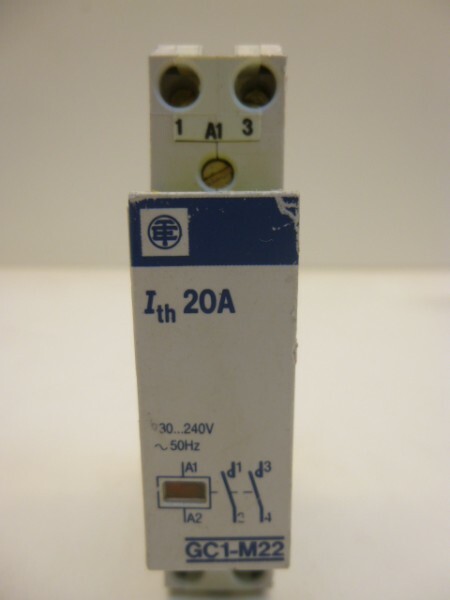

    J'ai un relais télémécanique GC1-M22 dans le tableau, c'est noté "relais chaudière murale", je ne sais pas trop par quoi le remplacer.

    Pour le relais, pour moi ce n'est pas un J/N car pas de marche forcée à retour automatique.
    Si vous voulez l'équivalent, il faut prendre un contacteur de puissance bipolaire 2F 20A (mini) sans commande manuelle (412523).
    Mais il faudrait suivre le circuit pour être certain de son usage avant de faire le bon choix

    Je n'ai pas de ballon d'eau chaude, tout part de la chaudière gaz murale, chauffage compris. Je n'ai jamais fait attention à si j'ai de l'eau chaude la nuit.
    J'ai mis en pièce jointe un aperçu des éléments concernés par la chaudière.

    Si c'est un contacteur de puissance, il devrait être relié au bouton de la chaudière si ma mémoire est bonne (ca fait 16 ans que j'ai terminé le lycée, ca commence à dater).

    Ce qui est bizarre, c'est qu'une chaudière gaz ou fuel a une puissance électrique très faible.
    Donc on voit mal l'intérêt d'un contacteur, sauf à vouloir séparer des flux électriques.

    Sur les 3 modules concernés je pense que le disjoncteur 16A alimente la chaudière, le disjoncteur 10A protège peut être les fils jour nuit car j'avais lu qu'il fallait une protection 2A en amont mais comme c'est vieux les habitudes ont peut être évolué. Et le contacteur peut être pour avoir une coupure nette du bruleur.
    Au pire si je ne comprend pas ce qu'il se passe à l'intérieur je remplacerais à l'identique si le contacteur de puissance que vous m'avez conseillé est bien son remplaçant logique.

    Commencer par analyser ce qui est raccordé à ce contacteur :
    - son circuit de puissance
    - son circuit de commande.
    Une fois que vous aurez compris comment cela fonctionne, vous aurez une idée de la conduite à tenir.

    Pour le contacteur, je n'ai pas pu voir ce qu'il alimente car je n'arrivait pas a accéder au cache derrière la chaudière, du coup j'ai laissé celui qu'il y a. Au moins je sais que ca marche et que je n'ai rien modifié aléatoirement.
    Sans surprise le 16A noté "alimentation chaudière" alimente le contacteur et repart vers la chaudière. D'une gaine arrive un fil blanc qui est branché sur la borne A2 du contacteur et un fil noir qui est branché sur la borne A1, ca doit donner un signal mais je ne saurais pas à quoi ca sert.
