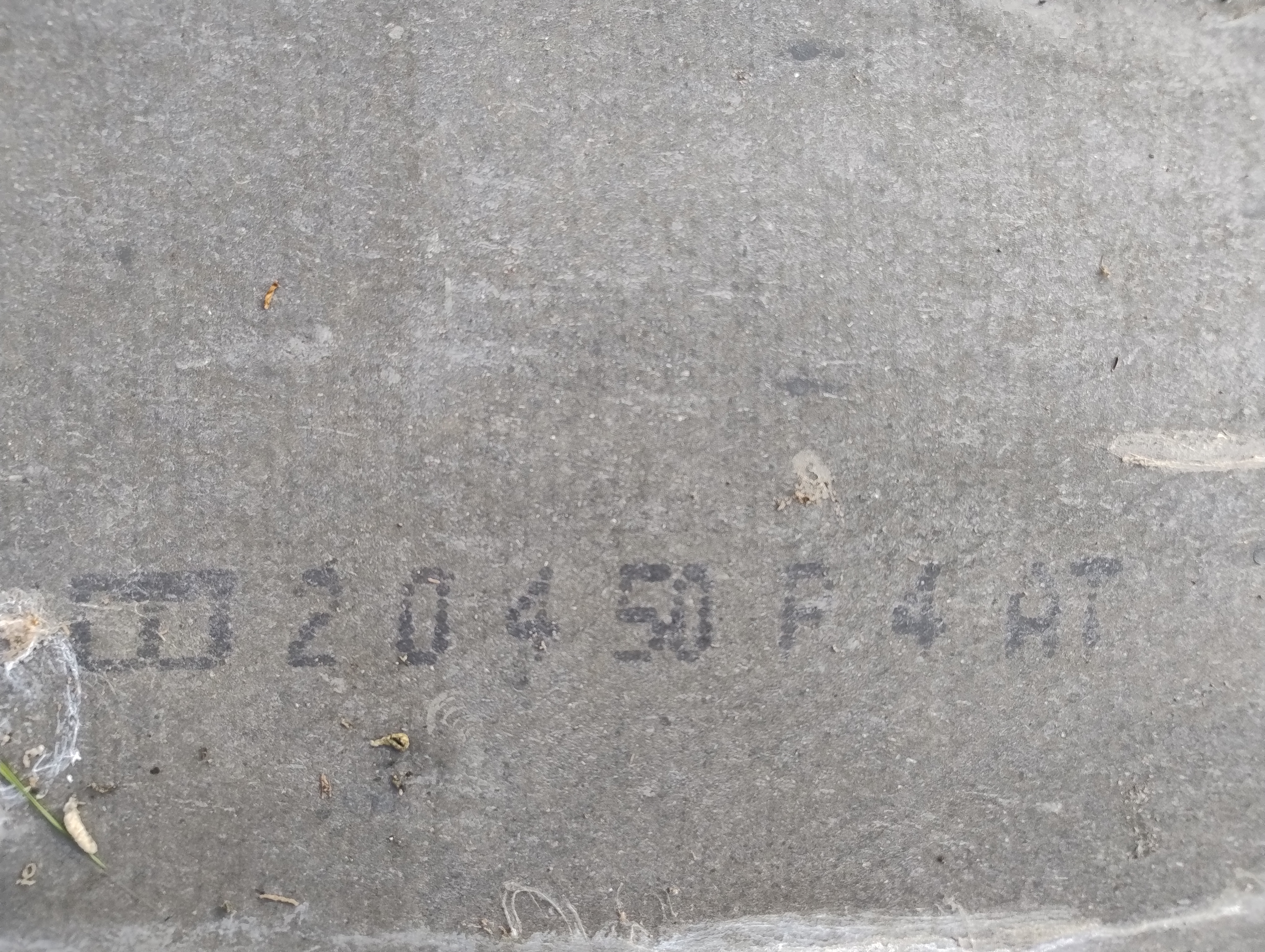

    Je me permet de reprendre cette discussion car j ai la même question. En démontant ma toiture j'ai vu sur l ardoise la notation 204 50 f 4 AT.
    Est ce que quelqu'un sait si c est de l amiante ?
    Il me semblait qu'il fallait avoir l appellation NT pour qu il ' 'y ait pas d amiante.
    Lors de l' achat de la maison il était indiqué qu il n y avait pas de présence d amiante, est ce que je peux demander le désamiantage au diagnostiqueur ?
    Merci de votre avis éclairé sur le sujet.

    Bonjour, oui j avais vu ce site qui confirmerait également que c est de l amiante.
    Ce que je ne comprends pas c est comment un diagnostiqueur qui est sensé être un professionnel de cette partie ait indiqué qu' il n avait pas d amiante ?
    Et le recours que j ai par rapport à ce diagnostic qui potentiellement aurait changé ma décision d achat...

    bonsoir contactez le vendeur pour vices cachés etc...
    c'est bien d'avoir interdit l'amiante pour éviter des usines avec de l'amiante, l'amiante liée c'est simple ca ne risque rien si on ne l'a touche pas.
    on peut la démonter sans faire tout un trafic et un patacaisse !
    la loi impose aux entreprises pour la protection des salariés des normes complètement débiles !
    j'ai fait une formation amiante en 2013 je crois et ben dis donc...
    il existe des régions en france où l'amiante liée est récupérée gratuitement c'est réservé aux particuliers et c'est une très bonne chose.
    l'anarque de faire payer au pro 1kg le même prix qu'une tonne cela aboutit au final à du n'importe quoi.

    re :
    c'est tout de même grave que le diagnostic soit faux !
    des fibres d''amiante dans les ardoises n'est guere dangereux , tant que l'on est pas exposé à ces fibres ( en sciant ou en perçant ...)
    mais cela deprecie la valeur de l'habitation ,
    refaire une toiture et evacuer ces ardoises en site habilité coute cher .

    TOUT EST dans le verbe faut il démonter pour accéder au fibro ciment ou voir l'indication ?
    le diagnostic amiante n'autorise pas à démonter sauf si une suspicion est manifeste alors il y a un prélèvement.
    quand on ne voit rien on ne peut pas se retourner sur un diagnostiqueur

    Oui chez nous aussi. Mais il faut différencier le diagnostic à la vente du diagnostic pré-travaux.

    bonjour tout à fait j'aurai du le préciser effectivement.
    tysserdre doit savoir si la plaque grise etait visible sans rien démonter ?
    non visible on ne peut rien faire avec le diagnostiqueur.
    visible la responsabilité du diagnostiqueur est engagée (son assurance).
    la procédure c'est de contacter un diagnostiqueur qui va établir son rapport, il sera ensuite opposable.
    une négociation à l'amiable, ensuite au judiciaire si vous avez du temps et de l'énergie à perdre.
    si vous avez à proximité un site de récupération gratuit de l'amiante liée (réservé uniquement aux particuliers) il vous donneront le kit d'emballage alors vous pouvez le faire vous même sans rien couper ni percer ni gratter.
    un coup de peinture acrylique sur les plaques au rouleau, équipé avec une combinaison étanche de la tête au sol, adhésif sur les dessus de chaussures un FPP3.
    à faire de préférence en hiver.
    il y a 30 ans on ne faisait pas tout ce trafic avec l'amiante liée.
    l'amiante libre c'est une autre histoire et il interdit et déconseillé de le faire soi même (un particulier).
    l'amiante liée reste toujours sous agrément quand c'est un professionnel qui fait le désamiantage
