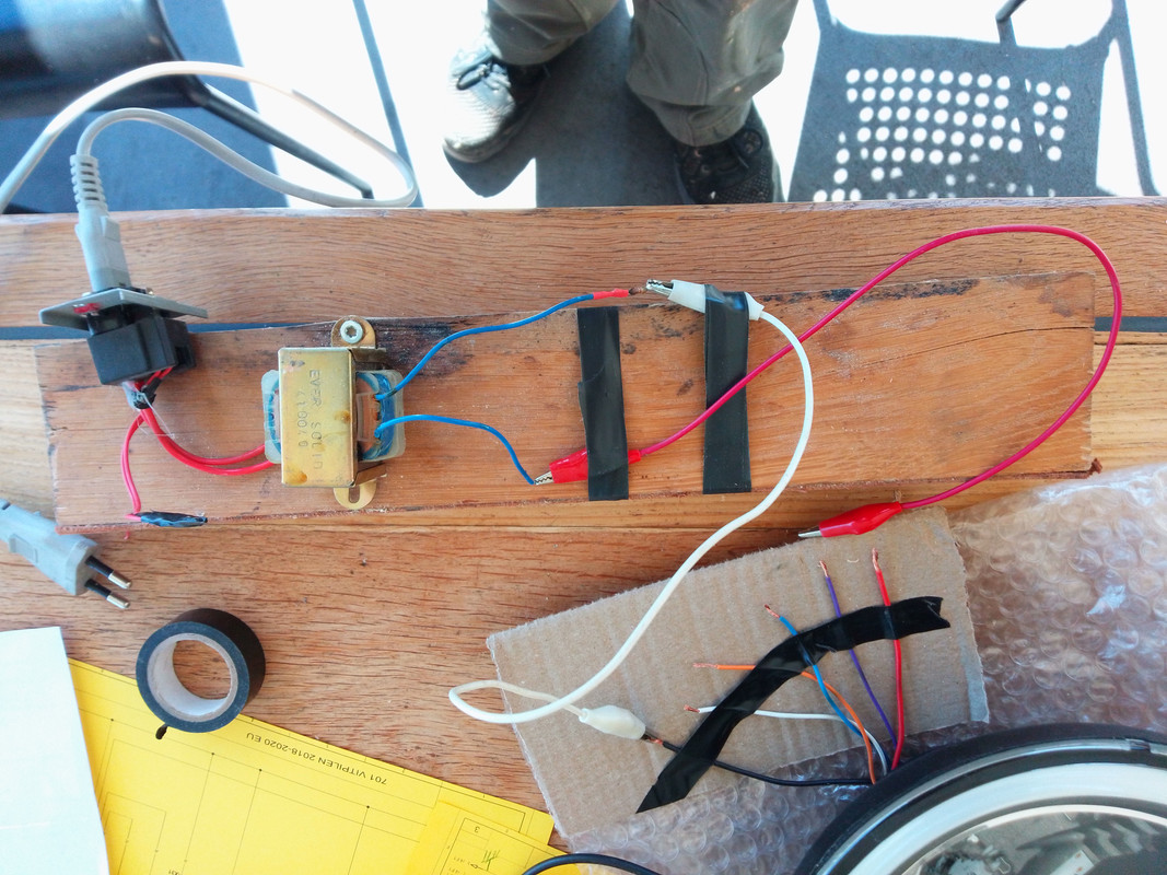

    j'ai remplacé la résistance par une de 1k, toujours aucun scintillement (j'ai fait les tests à quatre pattes sous mon bureau pour éviter la lumière naturelle) ...
    La seule chose à attendre c’est une luminescence très légère, dépendante du nombre de LED en service, et toutes celles de la lampe alimentée doivent être luminescentes.
    Ce que l’on ne sait pas, c’est si les LED sont directement ramenées aux fils ou s’il est inclus, pour chaque mode, le régulateur de courant obligatoire.
    Les LED ne s’alimentent pas en tension, mais en intensité. C’est donc la valeur de ce courant qui détermine la luminosité.
    En toute logique, tant que l’intensité de réglage n’est pas atteinte, le régulateur est totalement ”transparent”.
    Es-tu bien sûr d’avoir testé toutes les combinaisons?

    je re-ferai le test ce soir, dans l'obscurité.
    je pense que les régulateurs de courant sont inclus dans le phare, j'aperçois des cartes PCBs à l'intérieur...
    à priori, j'ai bien fait toutes les combinaisons.

    je viens de re-tester dans un endroit plus sombre, toujours rien de visible...
    j'ai aussi tester tous les binômes de fils au test diodes du multimètre, dans les deux sens, aucune liaison détectée.

    Ceci n’est pas une surprise. Le test diode des multimètres c’est en réalité un test ohmmètre en remplaçant le mot ohm par volt. Il mesure donc la chute directe dans la diode (ou LED) dans le sens direct et aussi dans le sens inverse, mais se limite à une très basse tension de l’ordre de 3V. Si le maximum est atteint (débordement) il affiche 0L (overflow)
    Comme la mise en série de plusieurs LED déborde toujours, ce n’est pas mesurable/utilisable.
    Si même dans le noir absolu tu ne vois rien, je te suggère d’essayer avec un transfo de tension plus forte, par exemple 24V et la résistance de 4,7k et 1k si toujours rien.
    Si cela ne donne toujours rien, je donne ma langue au chat et je rends mon tablier.

    ou alors, le phare ayant un fil noir et un fil rouge de plus grosse section que les autres , est-que je ne devrais pas essayer d'alimenter ces deux fils en 12V DC et faire la manipe avec "l'outil" sur les 4 fils restants?
    je me me suis peut-être planté dans le choix du transfo... il est petit donc peut-être que mon estimation de 5VA (calculé avec les dimensions des entrefers) été optimiste et sa vraie puissance insuffisante?

    le transfo fournit de l'alternatif, s'il n'y a pas de redressement dans le phare ça ne marche pas
    Re : Phare LED moto
    en plus, les leds font 18/20w, ça doit coucher le transfo, la tension se casse la gueule..
    s'il y a un montage régulateur quelconque dans le phare (probable), l'alimenter en alternatif n'est pas bon, c'est fait pour fonctionner en DC 11v à 14.5v, il faut l'essayer avec une batterie chargée
    en plus, les leds font 18/20w, ça doit coucher le transfo, la tension se casse la gueule ...
    je confirme qu’il n’est pas question de faire fonctionner le phare avec le transfo rikiki qui plus est sans redressement. Le seul objectif est de trouver les paires de fils correspondant aux LED. Malheureusement ce ne sont pas les LED qui aboutissent aux fils mais très probablement des régulateurs de courant dont on ne sait rien et qui ne se comportent pas comme ils le devraient tant que le courant de la bonne polarité n’atteint pas l’intensité prévue. La polarité inverse est ignorée et limitée pour ne pas être destructive.
    Pour en savoir un peu plus, et puisque le multimètre est inutilisé, il serait intéressant de mesurer la tension délivrée aux bornes des fils des LED (donc après la résistance). Cette mesure se fait en mode AC, mais il serait intéressant de la faire aussi en mode DC.

    avec la résistance de 1k:
    14.08V en mode AC
    0.00V en mode DC

    donc j'ai refait la manip avec l'outil (résistance 1k): pour rappel je mesure 14V en AC en sortie de l'outil a vide.
    j'ai une chute de tension en AC à 11,70V (en DC je mesure -2V) sur les branchements suivants:
    noir-jaune
    noir-bleu
    je mesure également une petite chute en AC à 13,70V sur les branchements suivants:
    noir-blanc
    noir-violet
    et une mini chute en AC à 13,85V sur les branchements suivants:
    violet-blanc
    violet-bleu
    violet-jaune
    blanc-bleu
    blanc-violet
    jaune-blanc
    je n'ai pas d'autres transfo AC-AC...
