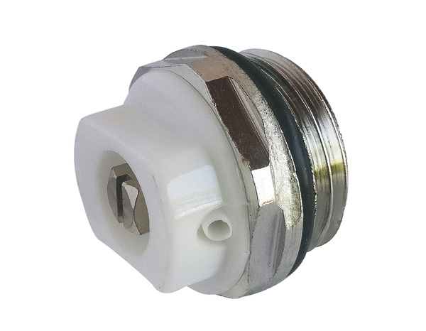

    Justement il y a au moins un des deux composants qui ne se ferme pas complètement. Je n'ai pas pu vider le radiateur*, j'ai arrêté de purger après avoir collecter 10 litres d'eau (je ne connais pas le volume du radiateur, mais 10 litres ça me semble beaucoup vu le gabarit)
    J'ai tenté de donner des petits coups de marteau pour essayer de "détartrer" la vanne thermostatique et le té sans succès. Déjà d'aspect le té est bien oxydé alors j'imagine pas l'état à l'intérieur...
    En plus la purge du radiateur est un simple écrou laiton que j'ai eu beaucoup de mal à refermer de façon étanche donc je ne tiens pas à y toucher de nouveau (l'idée de base était d'acheter un radiateur neuf pour qu'il soit aux normes, mais c'est bien trop cher). J'ai vu des sociétés qui font du sablage/peinture, mais je ne sais pas si c'est possible de mettre ce genre de bouchon sur mes radiateurs actuels : Bouchon purgeur orientable (le diamètre du bouchon semble bien plus gros que le diamètre des arrivées du radiateur)
    Je pense que je suis bon pour changer les vannes thermostatiques et les tés des deux radiateurs, mais vu que le circuit semble alimenté en permanence (les colonnes ne sont pas vidées en été) il va falloir que je passe par l'entreprise qui gère la chaufferie de la copro
