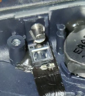

    Le bouton rotatif sur une montre Coros Pace 2 ne fonctionne plus.
    Pièce introuvable, j'ai nettoyer avec de l'isopropylique et rapprocher le capteur du bouton mais sans succès. Je ne sais pas trop quoi faire d'autre.
    La connectique semble Ok.
    Si quelqu'un à une idée...

    La montre, n'aurait-elle pas était en contact avec un aimant ?
    Une photo prise d'un peu plus loin, car c'est flou.
    Attends d'autres avis.

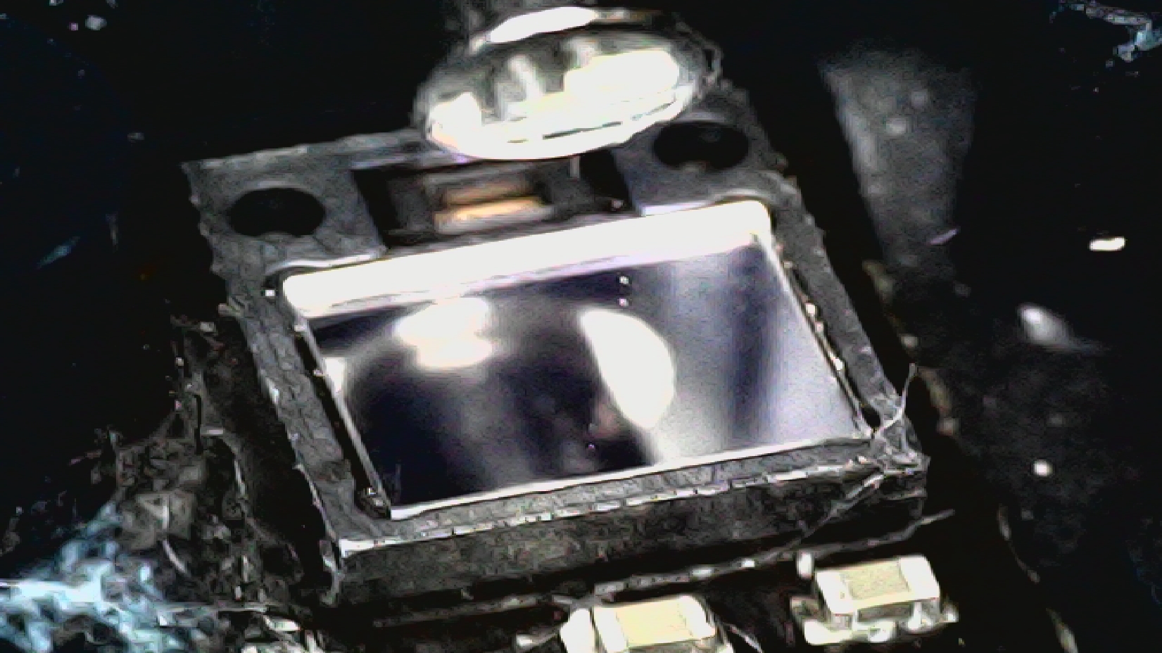

    Bonsoir, merci pour vos réponses.
    Je comprends pas vraiment pourquoi mon topic a été déplacé dans bricolage!
    Électronique me semblais plus approprié et aurait touché plus de personnes concernées...
    Désolé pour la qualité d'image c'est pris depuis un microscope électronique premier prix.
    J'ai ça d'un plus loin, pris d'une vidéo smartphone donc pas ouf non plus

    Pour le moment la montre est partiellement réassemblé et je n'ai pas le courage de re-démonté pour prendre une photo.
    Et non pas d'aimant, à priori.
    Étant un petit amateur j'aimerais déjà connaitre le type de composant. J’imagine qu'il s’agit d'un capteur muni d'une cellule photoélectrique!?

    La plaque du fond bouge (vers la 50") par rapport au bouton qui est fixe, est-ce une impression ?

    La partie interne du bouton peut simplement être magnétisée N-S.
    S'inspirer des capteurs optiques des mulots.
    2 capteurs magnétiques ont alors nécessaires pour déterminer le sens de rotation ainsi que le nombre d'actions attendues en fonction de la séquence reçue.
    Solution : peut être une belle lettre au Père Noël ?
    Re : Bouton rotatif HS sur montre connectée
    peut être une piste :https://www.reddit.com/r/AskElectron..._is/?rdt=49316.
    Suivre le lien : datasheet.
    Cela fonctionne comme une souris optique, un éclairage (là laser) et une camera dont on exploite les variations entre images successives.
    C'est à mon avis irréparable par un amateur.

    Merci pour vos réponses.
    Et un gros bigup à Jiherve.
    C'est bien se que j'avais pensé.
    J'ai donc trouvé cette ref. sur Ali. PAT9125EL. Différente version sont disponible sur d'autre revendeur.
    https://fr.aliexpress.com/item/1005006608046888.html
    Je dé-soude le composant à priori HS dans les jours prochain et je commanderais dans la foulé.

    Réparation effectuée et parfaitement fonctionnelle, encore merci à Jiherve.

    Aucune difficulté, j'ai légèrement décollé la nappe sans pour autant tout retirer, glissé du kapton de partout.
    HeatGun à 330° pour la dépose avec du flux, nettoyage tresse et isopropanol.
    Étain liquide basse température sur la nappe au fer à souder, re-nettoyage, puis HeatGun à 230 pour l'assemblage.
    Collage colle à chaud pour la nappe et un bon dernier nettoyage.
