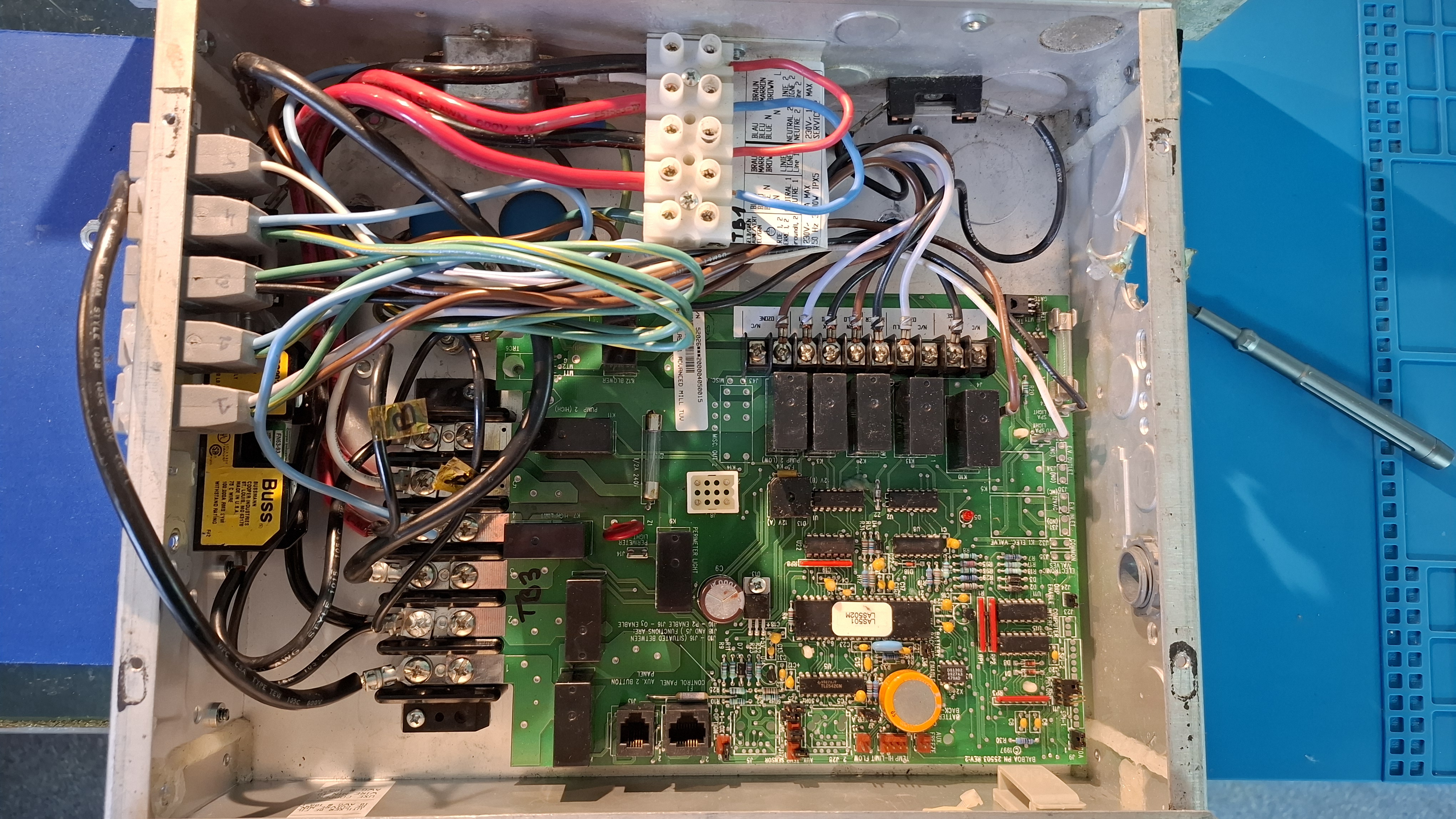

    J'ai une carte électronique d'un jacuzzi modèle LAS501 dont la résistance de chauffe n'est plus alimenté en 230VAC.
    J'ai testé les relais (AZ755-1A-12DE), la résistance des bobines sont bonnes (270 ohms), je les ai aussi remplacés, mais je n'ai toujours pas de tensions.
    Avant cela, un triac avait grillé, je l'ai remplacé par un modèle équivalent (2N6073A).
    Je constate que sur deux relais montés, la résistance de la bobine est divisé par 2 (135 ohms), ce qui signifie que j'ai une résistance équivalente qui se fait quelque part mais je ne trouve pas où.
    Auriez-vous une idée?
    Merci d'avance pour toutes aides qui sera apporté.20250120_150838.jpg20250124_143929.jpg20250203_095525.jpg

    Lorsque tu as trouvé 270 ohms, tu avais dessoudé les relais ?
    Lorsque tu trouves 135 ohms, c'est lorsqu'ils sont montés sur la carte ?
    Ils ne seraient pas câblés avec les bobines en parallèle ?

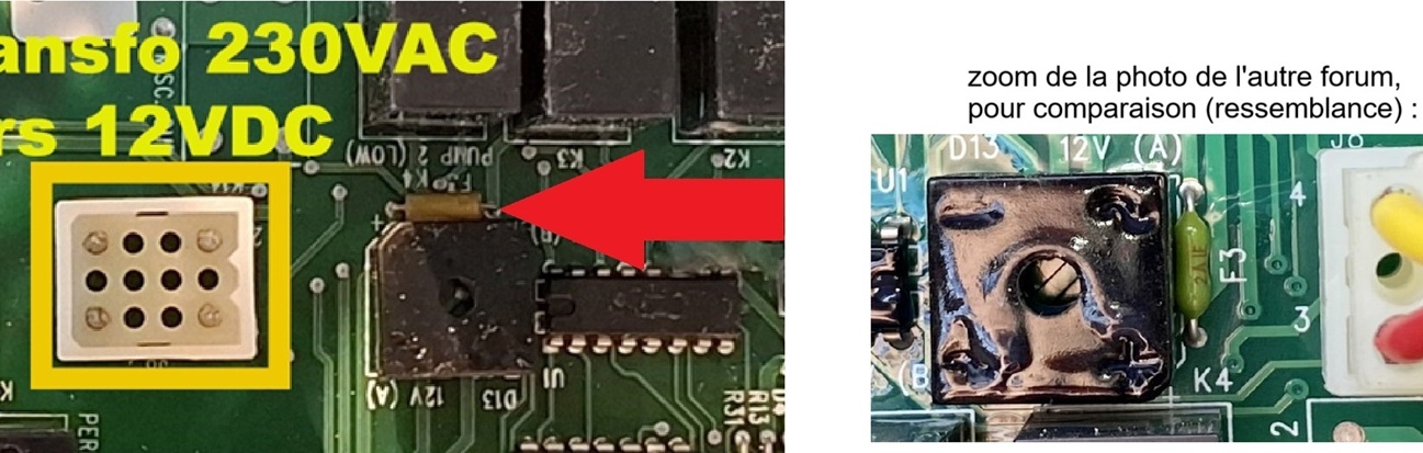

    un détail : il y a au moins 2 fusibles sur cette carte. Ils ont été contrôlés ?
    IC-CD0000
    Re : Problème sur une carte électronique
    Je rejoins Annjy. Outre les fusibles tubulaires 5x20 visibles, il y a aussi au moins 2 autres fusibles cachés.
    Aussi, si j'en crois la photo plus ou moins similaire de cette-discussion-ici, en zoomant on peut trouver un deuxième fusible caché (attention ne pas se référer à la valeur du fusible sur l'autre forum, qui n'est pas forcément la même que celle sur ta carte, c'est juste une comparaison)
    Il y a peut-être un autre caché... Si un fusible est coupé, il faut se poser la question qu'est-ce qui l'a fait couper, il peut probablement avoir d'autres composants défectueux... Bonne suite, cdlt

    C'est exact, la valeur de 270 ohm a été mesurée composant dessoudé, ce qui correspond bien au datasheet (275ohm +ou-10%).
    Quant aux 135 ohms, c'est bien lorsque le composant est soudé.
    Je pense également qu'ils sont montés en parallèle, mais je ne peux l'affirmer.
