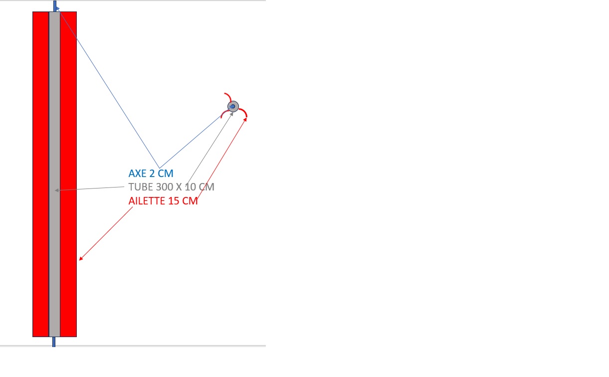

    Bonjour Je souhaite monter une éolienne pour pomper l'eau du puits (à 4 m)
    mon idée est de faire un mât de 2 à 3 m sur lequel je fixe des demi boites de conserves (type "5/1" soit des boites de 4 kg)
    pour faire les "ailes :Nom : 2OLIENNE.jpg
Affichages : 226
Taille : 47,3 Ko
    mon problème est :
    quel type de pompe à eau puis je connecter pour que ça fonctionne?
    ccordialement

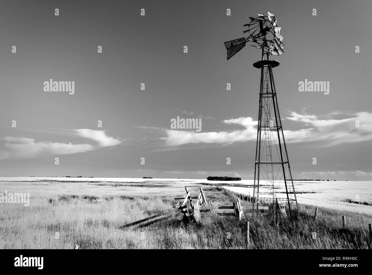

    les vieilles éoliennes agricoles comme celle-là
    https://external-content.duckduckgo....b29&ipo=images... il y en a encore une près de chez moi.....
    ou celle-là
    https://c8.alamy.com/compfr/r9kh0c/u...amp-r9kh0c.jpg
    le principe était très simple:
    la partie tournante, portant l'axe horizontal et les pales... était elle-même fixée sur un axe vertical CREUX.....
    l' axe horizontal portant les pales.... était terminé non par un moteur, une dynamo ou autres... mais par un maneton de vilebrequin juste à la verticale de l'axe vertical creux....
    Le dit maneton entrainait, par une biellette, une tige verticale passant dans l'axe creux.....
    en bas de la tige (animée d'un mouvement de va-et-vient vertical quand le vent fait tourner les pales) est reliée à une pompe foulante immergée dans le puits......
    c'est le système le plus simple à réaliser....... sans engrenage ....
    nb ces éoliennes devaient avoir un système d'orientation perfectionné (avec la dérive arrière pas dans l'alignement de la turbine si le vent est trop fort....) mais là je ne peux en dire plus ....
    Si les pales ne pas trop grandes par rapport au reste des pièces... tu peux peut-être prendre le risque d'ignorer ce système de 'mise en drapeau' des ailes....,

    Le monsieur veut faire une éolienne à axe VERTICAL.
    Pas une éolienne du genre " Far west". Sauf qu'avec les dimensions données (pales de ..15 cm) ça va etre relativement
    "trés léger" en terme de résultat !
    J'ai eu vu la meme chose avec des demis bidon de fut de ...200 litres.
    https://encrypted-tbn0.gstatic.com/i...vHesIX1MYWFo&s
    Sur Youtube on y trouve des tutoriels de réalisation ! Ce n'est plus du miniature !!
    Faut penser qu'on a tout de meme un certain poids d'eau à remonter , et que les frottements mécaniques
    fait qu'il faut tout de meme une certaine puissance mécanique.
    Ca ne tourne pas non plus à des vitesses extraordinaires.

    Moyennant un renvoi à 90°, notre ami peut mettre une pompe à piston, mais avec les quelques Watts, si l'eau est profonde, il ne sera pas gros
    Re : éolienne pompe à eau
    si on veut du couple et tourner à basse vitesse il faut un capteur de grand diamètre
    peut être aussi un frein à disque ou un embrayage centrifuge inversé (qui déconnecte en cas de survitesse)
    Dernière modification par titijoy3 ; 21/02/2025 à 10h11.
    Donc voir tout ce qui existe en ce qui concerne en terme de transformation de mouvement !
    (rotation vers déplacement alternatif par exemple= bielle manivelle= pompe à piston)
    A adapter mécaniquement à l'éolienne.
    Si on reste en mouvement de rotation faudra une pompe rotative mécanique.
    Faut pas trop s'illusionner sur les débits obtenus. (si pales de 15 cm!)
