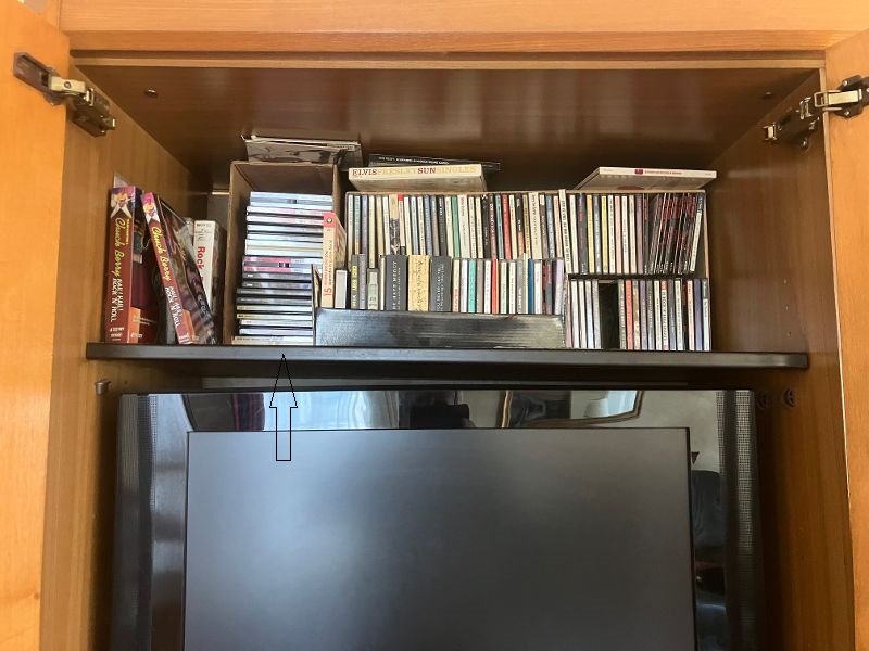

    Dans la meme situation j'ai renforcé la tranche avec un profilé en U sur la longueur de l'etagere,plus de fleche
    Dernière modification par patrick78140 ; 29/03/2025 à 12h52.
    Jeremm
    Re : Vis pour assemblage planche
    Vous auriez une photo du profilé en U ?
    Pour mieux comprendre de que vous avez mis
    patrick78140
    Citation Envoyé par Jeremm Voir le message
    pas facile vu que c'est installé,il faut trouver un profilé qui permet de s'emboiter sans jeu a l'epaisseur de la planche faut jouer avec l'epaisseur de la planche et la dimension interne du U
    Nom : IMG_3027.jpg
Affichages : 253
Taille : 112,5 Ko
    on peut aussi mettre une planchette intermediaire au milieu de l'etagere qui fera intercalaire entre les 2 etageres
