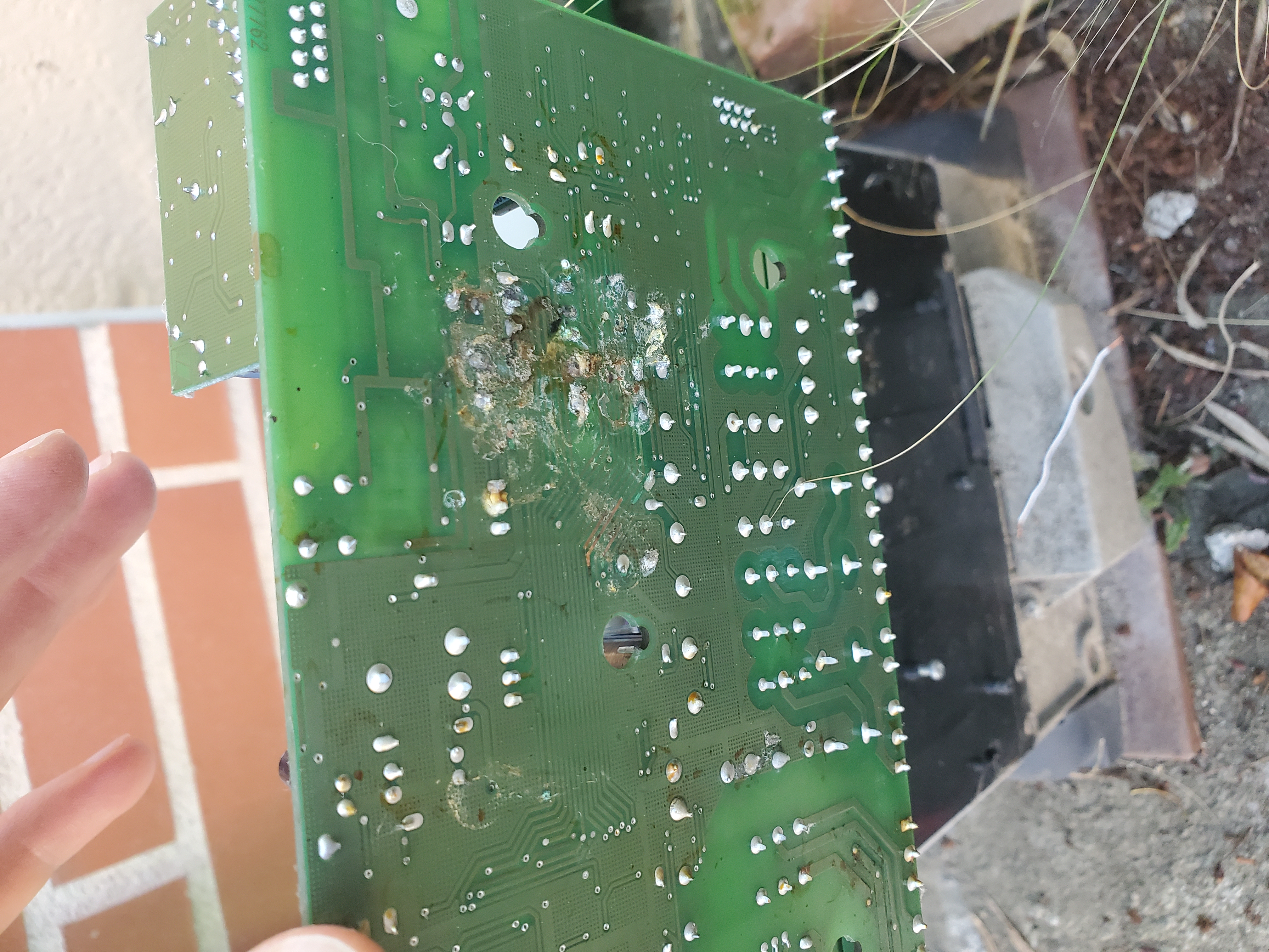

    J'ai fait le test entre 2 et 3P et entre 2 et 7 et il y a bien une tension de 5V DC au repos.
    Par contre, je pense avoir trouvé le problème.
    En démontant le boitier selecteur à clé (repère 6) qui permet une ouverture avec clé, le boitier était rempli de caca de fourmi.
    En demontant, nettoyant le selecteur et isolant les fils, le portail refonctionne.
    Par contre, le selecteur à clé lui ne fonctionne plus. Quand je simule une action de la clé en connectant les 2 fils (violet et jaune), le portail ne s'ouvre pas et la led sur la carte électronique s'allume à nouveau. En appuyant sur la clé, je ne peux qu'ouvrir le portail.
    Il faut que j'éteigne et rallume la carte pour la réinitialiser.
    Bref, tout n' est pas résolu mais j'avance.

    C'est la carte zbx8 qui est défaillante je pense.
    J'ai déconnecté les 2 fils du connecteur à clé.
    J'ai déconnecté la cellule en pontant c1-2.
    Le problème est toujours là.

    J'ai l'impression que c'est plus un problème de sécurité car la led jaune peut s'allumer avant même le déclenchement d'une commande.
    Une fois qu'elle clignote (cela arrive de manière spontanée sans action préalable) le portail ne fonctionne qu'en ouverture ou parfois même pas de tout.
    Il faut alors éteindre la carte ou faire plusieurs tentatives de fermeture pour que la led s'éteigne.

    Voir l'arrière de la carte. Il n'y aurait pas des traces de petites bestioles ? limaces, fournis, ...
    Dernière modification par Jeryko ; 08/04/2025 à 10h43.
    Tibidabo
    Re : Problème portail came zxb8
    En effet,
    Derrière la carte, c'est pas jojo.
    J'ai essayé de nettoyer mais peut-être qu'il vaut mieux changer la carte à ce stade.
    Dernière modification par Tibidabo ; 29/04/2025 à 18h57.
    f6exb
    Eau + coton-tige ou brosse à dents pour commencer.
    Tibidabo
    J'ai nettoyé la carte.
    Cela fonctionne en manuel (touche poussoir) mais la télécommande ne fonctionne pas.
    J'ai essayé de la reprogrammer avec le bouton ch1.
    La led clignote mais une fois sur deux, cela ne détecte pas la télécommande. Quand cela détecte, la led devient fixe et cela fonctionne mais juste une fois. En appuyant à nouveau sur la télécommande, rien ne se passe.
    J'ai échangé la carte radio avec la deuxième pour tester même problème.
    Je vérifie bien de débrancher la batterie et le jus avant de retester la carte.
    On dirait que la programmation n'est pas gardé en mémoire.
