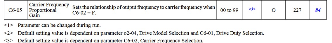

    J'ai installé mon VDF alimentant un moteur tri .
    L'installation a bien marché excepté que je ne peux pas faire varier la fréquence donc la vitesse sans avoir à reparamétrer la fréquence !Je vous joins la liste de mes paramètres .
    Merci de vos commentaires .

    Hum. Si tu ne fournis pas la datasheet de ton VDF et les caractéristiques du moteur connecté, il est impossible d'apporter le moindre commentaire, à moins d'être équipé d'une boule de cristal.

    Bonjour.Effectivement donc voici les données
    Moteur branché en triangle
    0,75 CV
    3.40 A
    cos (phi) 0,77
    VDF
    pièce jointe

    Ce sera plus simple de donner le lien.
    https://www.yaskawa.fr/Global%20Asse...C710606_32.pdf

    je ne sais s'il s'agit de cela mais il faut aussi définir les paramètres mini et maxi de l'excursion en fréquence

    Bonjour , merci de ton intérêt mais qu'est ce que cela signifie
    Ce sont lesquels A b ....

    voir ici:
    "d1: Frequency Reference..................... .............................. .............................. ............................86
    d2: Frequency Upper/Lower Limits .............................. .............................. .............................. ....87
    ça doit être en rapport avec le souci
