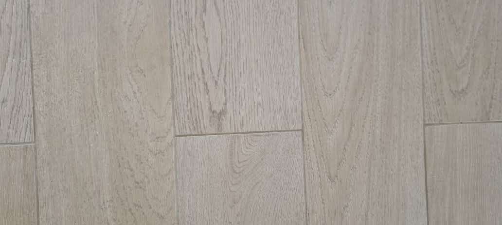

    Nous avons choisit pour notre carrelage immitation parquet le joint ci contre. Nous l'avons choisis en magasin de carrelage et rien ne nous a été dit de spécifique dessus.
    Sauf que notre carreleur a apparemment du mal avec sa pose (bon, il n'est pas très doué de base, j'ai l'impression).
    La première fois, comme il avait posé avec du retard et que pas mal de poussière devait être brassée dans la zone la semaine d'après, il avait posé les joints et tout de suite recouvert avec une bâche plastique...
    Je l'ai enlevée dès que je l'ai vue 6 à 8 h après, mais il était trop tard. C'était trempé en dessous et les joints étaient foutus. Il y avait des bulles partout, des fissures, la couleur avait viré au blanc, etc.
    On a contacté le fabricant qui expliquait que c'était "soit le résultat d'un excès d'eau soit lors de la préparation, soit au nettoyage (alors que le joint ne devait pas être suffisamment sec)".
    Bon, ils ont été ok pour tout reprendre vu que l'erreur nous semblait venir de la mise en œuvre.
    Vendredi, je reçois un message comme quoi ils ont scrupuleusement suivi les recommandations du fabricant, et ont fait un carré test d'1 m sur 1 m pour que l'on voie l'évolution de la "couleur" et si oui ou non nous partons avec cela.
    Sauf que bah maintenant c'est un effet dalmatien. Il n'y a plus de bulles et fissures (enfin si, une, mais je suppose que c'est normal), par contre la couleur, si elle n'est pas blanche, est différente tous les 20 cm...
    Photo samedi*
    Photo dimanche
    Je ne comprends pas.
    Bon, il ne me semble pas avoir vu de balance et ils n'ont utilisé qu'une partie du sac, donc je suis sceptique sur le côté "avoir suivi scrupuleusement les prescriptions de dosage".
    Mais même si ce n'était pas le cas, c'est le même seau, même mélange, même dosage, la différence de couleurs ne devrait pas être tous les 20 cm... Idem pour le lavage sur une si petite surface, difficile de faire des choses déséquilibrées à ce point, non ?
    Comment expliquer cela ?
    J'ai vu que les joints extra-fins demandaient pas mal de rigueur (alors que l'on ne nous a rien dit en magasin). Pensez-vous qu'avec un autre joint cela soit mieux ?
    Avez vous des idées d'explications ? Des conseils ?*
    Merci pour votre lecture

    Les hétérogénéités de couleur s’observent sur des joints fait sur une seule passe ?
    Dans ce cas il y a peut être un problème de temps de mélange non adapté.
    Si c’est sur des passes différentes peut être que la poudre n’est pas homogène.

    Oui le dernier essai de vendredi était sur un petit échantillons de 1/2 m2 sur une seule passe. C'est ce qui me rend perplexe.
    Qu'est ce qu'une problème de temps de mélange ?

    si la poudre est mal mélangée, les pigments peuvent être mal répartis dans la préparation. Mais normalement, on s'en rend compte très vite, même quand on n'est pas du métier...
    vous êtes sure que sur les photos tout est sec ? Parce que l'hydratation change la couleur, et ça sèche pas forcément de façon homogène. Pas facile de voir sur des photos en tout cas.

    Logiquement oui c'est sec. Aujourd’hui nous sommes environ à 48h après la pose. J'ai l'impression que cela n'a pas trop bouger entre hier et aujourd'hui (je n'avais pas vu le jour de la pose). Et aussi il faisait 35 degré ces derniers jours cela a du permettre de bien sécher.

    je n'ai pas tout compris par contre la référence du mortier joint (gamme commerciale) et marque serait intéressant.
    sur les murs le DTU c'est 2mm minimum.
    au sol c'est 4 mm minimum.
    un excès d'eau permet de plus facilement jointer mais ensuite cela fait du retrait, il faut donc éviter.
    grosso modo un joint peut changer de couleur pendant 2 à 3 semaines tant qu'il reste de l'humidité ca dépend en hiver et l'été c'est plus court.
    la différence de couleur c'est toujours une coloration par l'humidité, faut pas faire un fixation sur ca car ensuite il ne vas rester que le mortier sec.

    bonjour oui la couleur finale sera identique au produit en poudre.
    sauf si il y a migration du mortier colle, cela arrive quand on jointe trop rapidement ou qu'il y a sur les bords du carreau du mortier colle ou si on jointe trop liquide aussi.
    avant de jointer moi je passe un coup de lime diamant et aspirateur et jointe toujours une dizaine de jours après les carreaux.
    si on jointe rapidement cela mettra du temps car l'humidité emprisonnée sous les carreaux devra sortir et les joints seront le principal moyen de passage.
    donc il faudra patienter les traces c'est de l'humidité qui colore le joint.

    Alors il a jointé tres longtemps après la pose des carreaux. Vu qu'ils avaient fait une première tentative de joint qui ont dut être retirer.

    Il n'y a quasiment aucune chance pour que le produit soit en cause;
    supposons que le mélange soit conforme et que le joint soit réalisé àprès séchage de la colle;que reste t-il?
    Faire un joint de 2mm sur quelle profondeur?tu ne l'as pas vu faire?
    je pense que le garnissage n'est pas homogène et qu'il a une profondeur variable et fait ressortir des ombres.
    je me fendrai bien de l'achat d'un foret de 2mm pour sonder les zones d'ombre;
    cdlt

    Finalement nous sommes aller voir un autre revendeur (point P) qui nous dit que ce joints la demande une certaine rigeur de pose et qu'il arrive qu'il y ai des problèmes.
    On a donc décidé de changer de joint pour être sur que le résultats final ne vire pas encore à la catastrophe.
    Plus qu'a rechoisir la couleur

    Ils ont changé de produit, l'aspect est clairement plus lisse, mais toujours ce problème de couleur qui n'est pas la même partout...
    J'avoue ne plus savoir quoi faire. Pour lui en plus c'est normal que la couleur ne soit pas la même partout que je suis trop maniaque...
    Jen ai tellement marre que je ne sais plus quoi en penser
    Des avis ?

    ca donne un coté rustique c bien ...

    c'est peut être frappant en vrai, mais là ça ne me choque pas...
