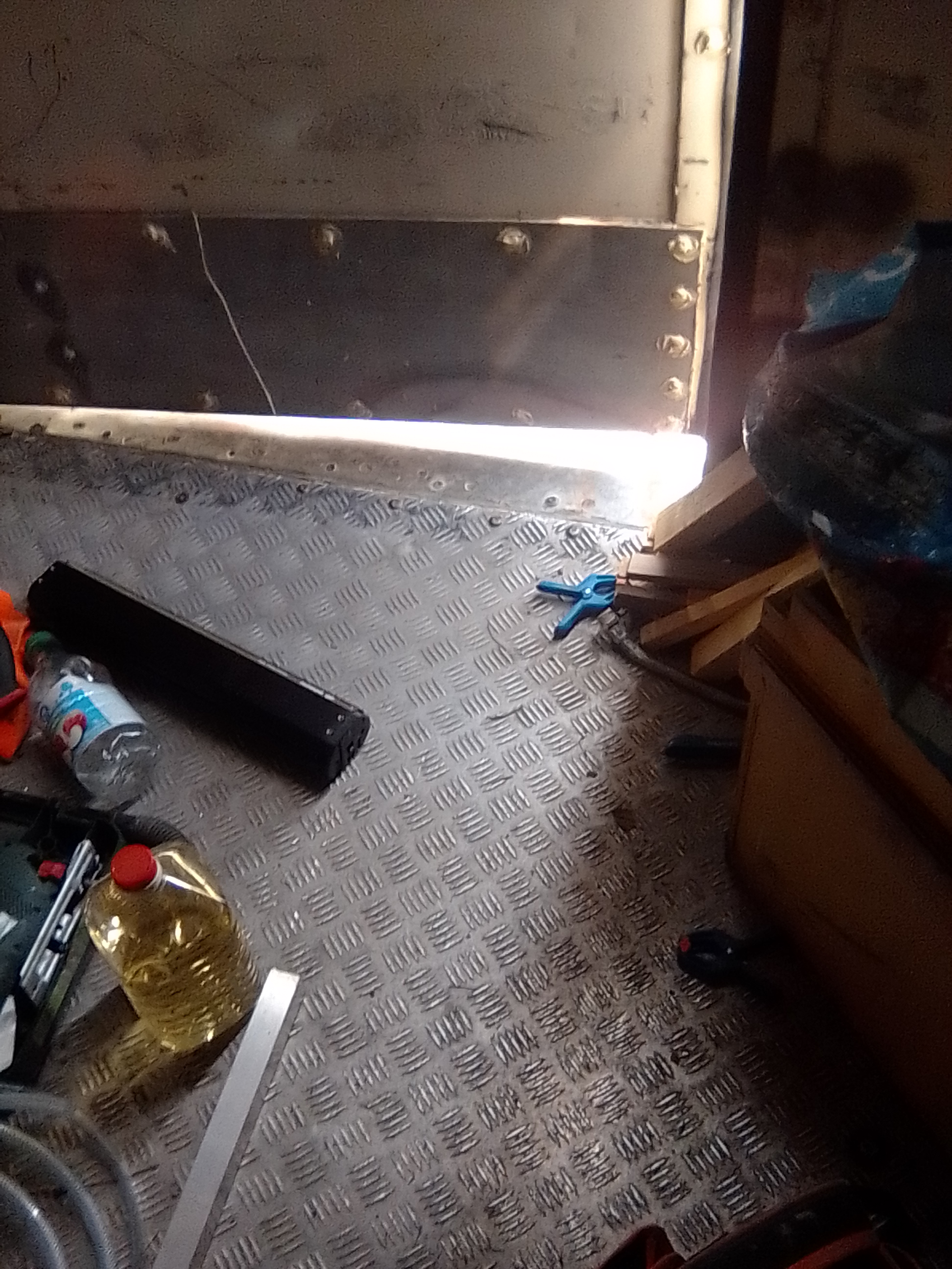

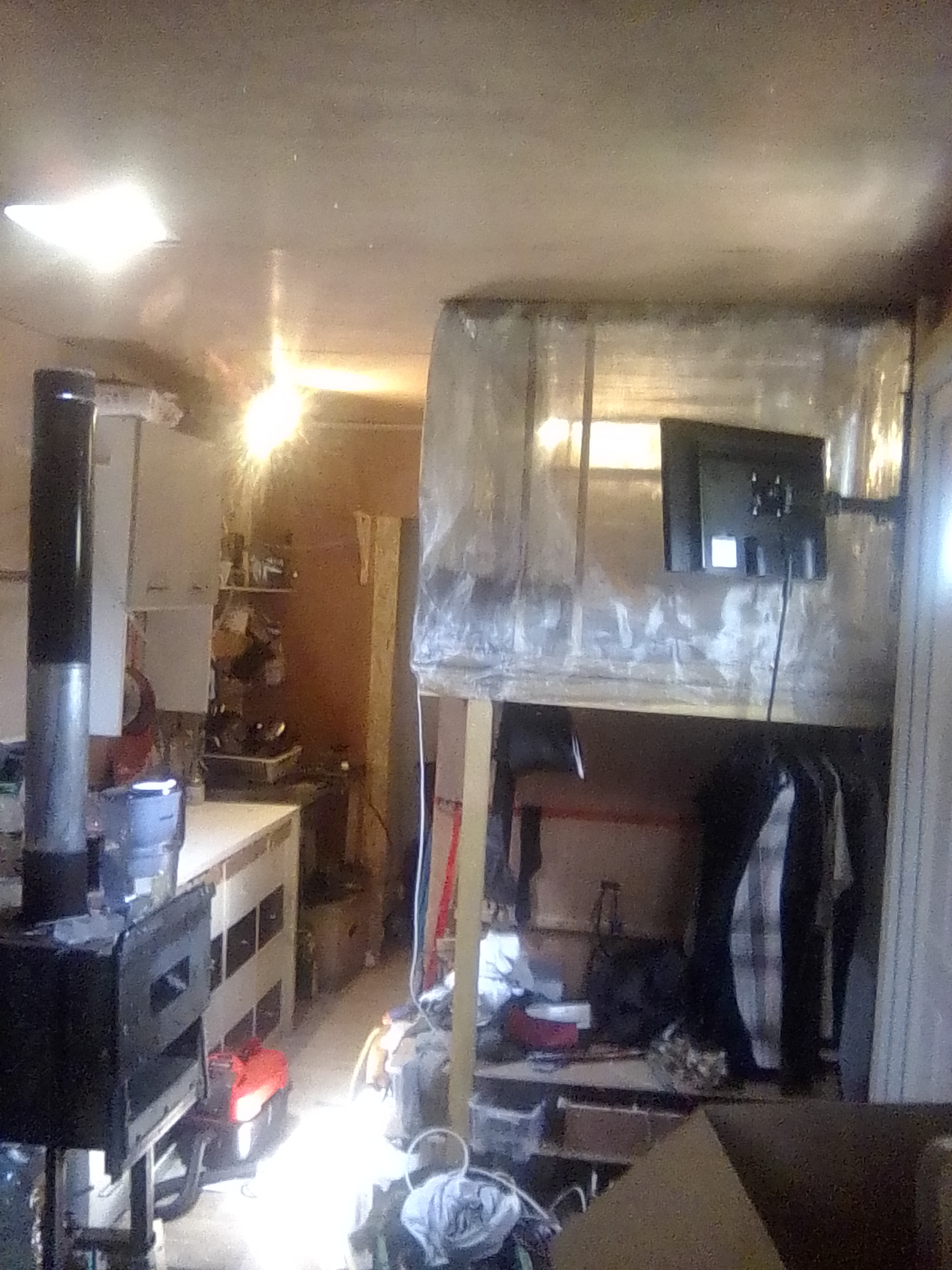

    Alors voilà j'ai acheté un camion caisse frigorifique afin de l'aménager. Une partie comme lieu de vie et l'autre qui doit servir principalement comme petite salle de danse
    Mais je me pose une grande question savoir si je garde les plaques d'aluminium qui ont étés posées sur la partie arrière du camion. On voit à la forme qu'à certains endroits le sol d'origine (en genre de résine isolante) a du subir des affaissements (liées au poids des monte charges d'après un amis qui connait) et que ces plaques ont étés posées en renforts.
    Donc moi à cette endroit je compte poser (selon finances) soit un vrai parquet de danse, soit un lino. Et du coup je me demande si je garde ou non ces plaques. Il y a des gens sur des forums d'aménagement de camion qui me dise oui mais je doute fortement de la nécessité car c'était pour supporter de lourdes charges !
    Car là je vais devoir faire en sorte d'avoir une surface bien à plat et donc prévoir soit de meuleur les plaques là où elles sont un peu relevées sur les côtés, soit refaire une couche de bois ou autre bien à plat au dessus avant de poser le parquet et au final il y aura aussi toujours un pont thermique sous ce parquet entre le côté porte (froid) et à l'autre extremité j'ai mon four à bois donc je me demande si ça ne risque pas d'abimer le parquet à force ?
    Voilà je préfère prendre un maximum d'avis bien à l'avance car c'est pas pour tout de suite mais je ne veux pas faire d'erreur en les enlevant mais pas non plus les garder pour rien
    Je met quelques photos qui permettront de voir déjà un peu mieux
    Du côté portes arrières
    Vue un peu plus générale de cette zone pour l'instant en travaux
    L'une des zones problèmatiques sur le côté car trés relevé. Donc là il me faudra forcément couper car je ne peux pas me permettre de perdre 5 cm de hauteur partout.
    A noter que ces plaques de tole au sol en maintiennent sur le côté en L et qui servent de ce que j'en sais à protéger des coups de palettes sur les parois, mais qui là encore ne servent donc plus à rien dans mon cas (les danseurs ne cognent pas trés fort, donc du contreplaqué devrait suffire
    Voilà merci si vous avez des avis sur ce que je devrais faire

    Si ça ne te sert pas faut virer. Mais bon, j'ai jamais eu à aménager un camion avec coin vie, four à bois, sono et piste de danse.

    Les talons aiguilles poinçonnent bien les planchers. Avec du lino, c'est dessous que cela risque d'être problématique.

    Alors même dans l'idée de virer ces plaques de metal j'avais prévu de les garder au niveau du four à bois, qui est en face de la porte. Mais pour précision il est profond, et le foyer est au fond, donc quasi impossible qu'une braise en tombe

    Et en effet ça serait principalement pour s'entrainer déjà avec ma copine, et éventuellement donner des cours (en kizomba) vu que la place dispo correspond plus ou moins à une salle où je prenais des cours ou faisait des soirées l'année dernière rien d'impossible
    Précisions au passage sur la partie déjà aménagée il y avait aussi une plaque en metal mais que sur la moitié, et elle était plutôt à raz ça n'avait pas posé de problème pour poser le parquet (même si je reste convaincu que j'aurais du aussi la virer car notament pour percer des gros trous comme pour faire passer les tuyaux c'est bcp plus dur !!)

    Bon j'ai pris la décision de virer ces plaques de metal au sol.
    Du coup pour les trous dans le sol je peux prévoir de reboucher avec une résine du même type ? Ca serait quoi ?
    Sinon pour le plancher je vois sur les sols de danse spécifique mais sinon il y a des types de planchers grand public qui ont une surface trés plane ?

    Un mastic durçisseur fera le job.
