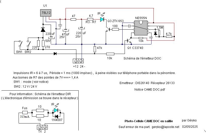

    Sur TX, c'est le signal que sera émis par l'émetteur, des courants 1000Hz (carré) de l'ordre de 300/500 mA crête, or, le faisceau fonctionnait !
    Le Wago n'a donc pas de raison d'être en cause ?
    Re : Carte Came ZA3P + DIR10 - Ne fonctionne pas
    Rectificatif. ( pas de signal carré, plutôt des dents de peigne, 7us période = 1 ms.)
    Courant dans une diode d'émission IR d'un faisceau DOC.
