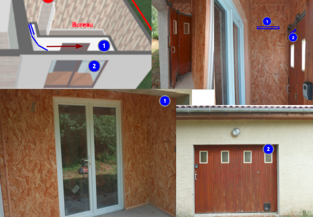

    Re : Absence de prise d'air extérieur dans un garage isolé et transformé en chambre et atelier.
    Nous avons conserver l’ancienne porte coulissante du garage, qui sert maintenant de volet la nuit.
    Je me demande s’il ne serait pas possible au cas où, de mettre une simple entrée d’air en [1] et une autre en [2} pour la nuit.
    Qu’en pensez-vous , bonne ou mauvaise idée ?
    Nom : volet porte de garage.png
Affichages : 157
Taille : 842,8 Ko
    Dernière modification par visio3 ; 22/08/2025 à 17h24.
    Citation Envoyé par visio3 Voir le message
    inutile totalement car vous ouvrez la porte comme des volets
    visio3
    Inutile pour la prise d'air [2] ou pour le tout ?
    ca ne sert à rien dans cette espace car il est manipulé souvent et en plus une porte de garage n'est pas hermétique
    visio3
    les volets des fenêtres de la salle sont dans le même cas, la nuit on met les volets et donc la prise d'air est "partiellement" bouché.
    Là n'est-ce pas le même cas ?
  22. #52
    ben non !!!
  23. #53
    visio3
    Oups ... Désolé, mais pourquoi ? j'ai l'impression que c'est la même chose, mais apparement non ?
  24. #54
    visio3
    Je ne comprends pas en fait, désolé.
    Les volets des deux fenêtres de la salle cachent également quand ils sont fermés la future entrée d'air de la fenêtre,
    pourquoi c'est alors différent avec la porte du garage qui a maintenant la même fonction de "volet" pour la nuit ?
    Je comprend que l'entrée d'air [2] n'a pas vraiment d'utilité, c'était là peut-être un excès de zèle
    Les volets des fenêtres ne sont pas hermétiques non plus, pourquoi la porte du garage devrait l'être ?
    Vraiment désolé l'explication est sûrement toute simple, mais pour l'instant je ne comprends pas .... Encore
    On est bien d'accord, qu'on oublie l'atelier, c'est définitivement un bureau (avec des placards ou des outils sont rangés)
    Si j'ai besoin de bricoler, j'emmène généralement mes outils et je vais travailler sous l'appentis qui est derrière la maison ... au grand air
    Donc pas vraiment de différence entre la salle (possiblement chambre) et le bureau.
    C'est pourquoi, je reprenais la possibilité de mettre également une entrée d'air exactement comme pour la salle.
    Est-ce là ma confusion ?

    2) on rajoute une extraction de la vmc actuelle dans l'atelier ou bien une entrée d'air si c'est une chambre ou un bureau.
    Ok, donc pas de souci pour l'entrée d'air dans le Bureau (si c'est bien un bureau ou une chambre) et ajout d'un extracteur independant ou une bouche d'extraction relié à la VMC si c'est un atelier en activité.
    et donc pas de problème non plus de positionner la prise d'air là :
    Nom : Entrée d'air paroi garage.png
Affichages : 121
Taille : 427,8 Ko
    au lieu que dans la fenêtre en PVC ou dans le mur en parpaing. c’est bien cela ?
  29. #59
    vous n'avez donc rien compris de chez compris à l'extraction et l'entrée d'air !
    je ne sais plus quoi faire lisez comme il faut le message 57 qui est le message 5 avec la mise à jour en bleue
    et n'est pas ou
