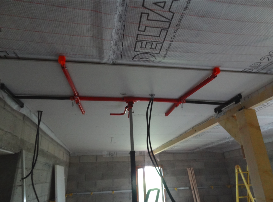

    De plus, le plafond possède un pare vapeur entre le placo et l'isolation :

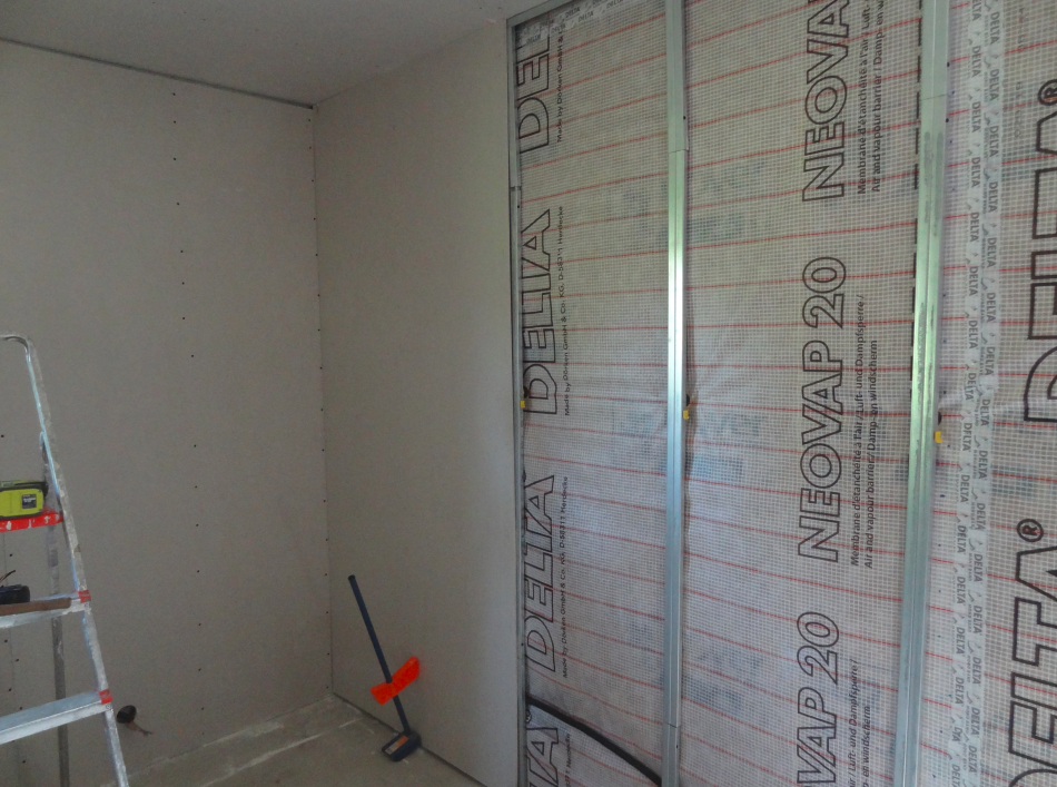

    et de même entre le placo et l'isolation des murs :

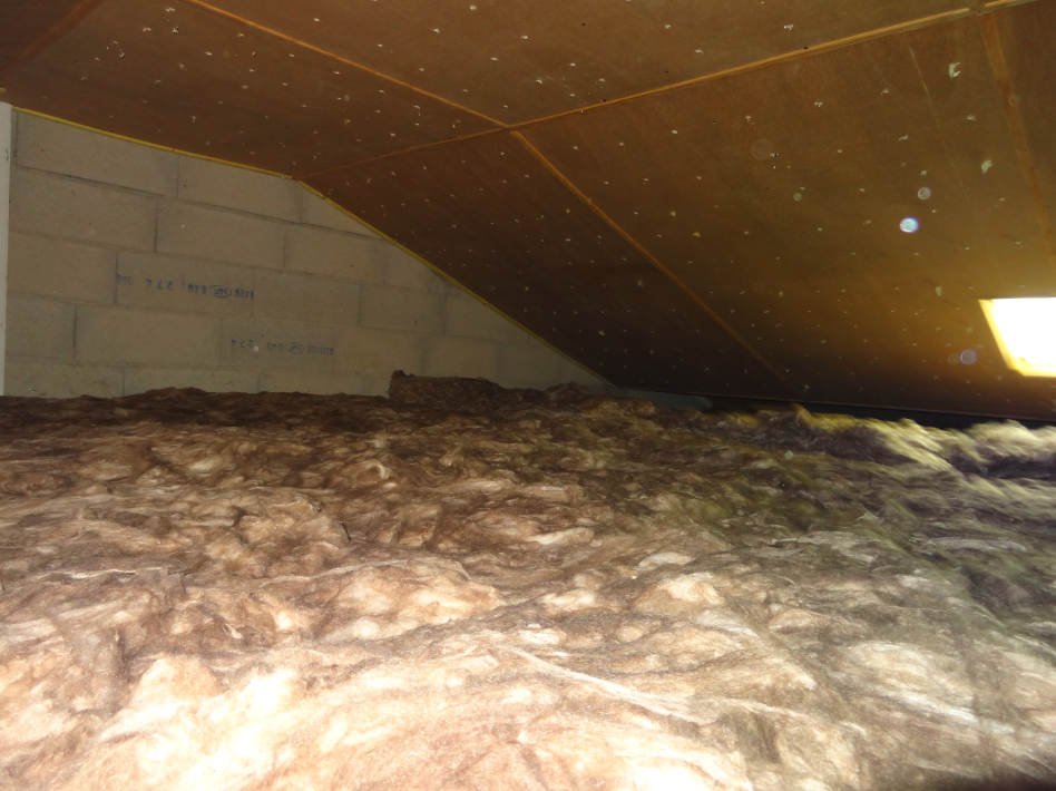

    Il y avait eu avant (avant qu'on acquiert la maison) une isolation en laine de verre et cela recouvert de plaque en contreplaqué.
    Avant de mettre la laine de roche au plafond, les plaques ont été percée à plusieurs endroit sur toutes les plaques :
    La laine de roche posée, il y a là un espace complètement fermé, sans prise d'air ou ventilation.
    Est-ce qu'il faut en créer ?

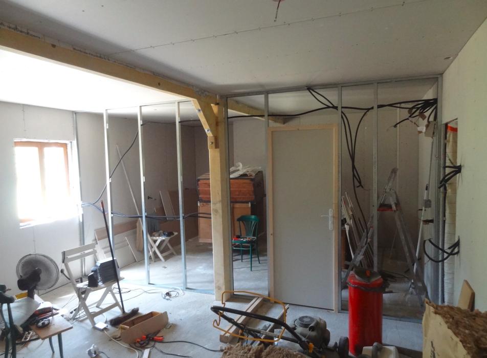

    En bas une cloison en placo sépare la salle/chambre de l'atelier :
    Donc deux volumes (trois si on parle d'espace différents : la salle/chambre/l'atelier et le dessus) qui n'ont pas de prise d'air.
    Est-ce correct ? est-ce qu'on peut laisser ainsi ? où bien il faut absolument en créer à la fois dans la salle et l’atelier ainsi qu'au dessus ?

    bonjour poser une extraction d'air permanente sur le mur extérieur de l'atelier.
    un extracteur de facade type atlantic ou identique. il faut carotter le mur.
    il fallait prévoir cela à l'avance sinon amener le courant avec goulotte ou moulure.
    et faire une entrée d'air la menuiserie de la chambre (salle) par usinage de la fenêtre et pose d'un module

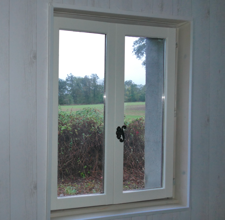

    Du côté de la salle, ce sont deux fenêtres en bois :
    Peut-être plus facile à usiner, sans automatiquement la déposer ?

    Oui sur établi ou tréteaux, mais quand même en bois, donc peut-être plus facile à usiner que pour le PVC.
    au point de vue des grilles, faut-il en privilègier certaines ?
    Re : Absence de prise d'air extérieur dans un garage isolé et transformé en chambre et atelier.
    Citation Envoyé par visio3 Voir le message
    démontable = à cliper
    visio3
    Ce genre de modèle par exemple ? : https://www.leroymerlin.fr/produits/...-67993870.html
    Faut-il en mettre sur les deux fenêtres de la salle ?

    sur l'image module non démontable sur le document oui il est démontable il faut une embase plate à fixer ensuite on emboite le module.
    3 parties dans le sachet, l'embase est emboitée sur le module intérieur dans le sachet donc il y a 2 parties en apparence.
    30mcube suffit un seul module sauf si vous dormez à 12.

    la fenêtre 2 est un peu plus loin :
    Nom : Fenêtre - 2.png
Affichages : 195
Taille : 122,2 Ko
    Avec le système des impostes enlevés sur chaque porte (dans la partie habitation de la maison Phenix), en hiver l'air chaud passe par là et comme tout est à hauteur de plafond à 2.5 M, la chaleur se distribue facilement sur les 73m2. Mais dans la partie "ancien garage" (l'imposte étant toujours là) la pièce a du mal à chauffé (maxi 18/19°).
    Le fait que l'air de la prise isola 2 monte au plafond, est-ce que cela pourra aider à une meilleure circulation, un meilleur échange entre air froid et chaud ?
    Dernière modification par visio3 ; 21/08/2025 à 16h48.
    la fenetre 1 est la plus éloignée je ne comprends pourquoi vous dites fenetre 2
