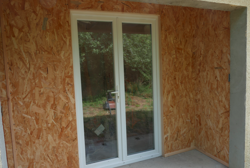

  10. #70
    visio3
    Re : Absence de prise d'air extérieur dans un garage isolé et transformé en chambre et atelier.
    Désolé, j'ai utilisé l'ancien plan, sans le remarquer.
    C'est bien Salle/chambre en haut et Bureau en bas avec la porte fenêtre en PVC.
    On voit (on devine sur le plan comme une porte fenêtre en plus devant celle en PVC) mais dans la réalité il n'y en a pas, c'est la création du plan qui l'imposait sans pouvoir l'enlever ... Enfin je n'ai pas réussi à l'enlever.
    Voilà comment c'est dans la réalité :
    Nom : garage ouvert 1.png
Affichages : 154
Taille : 1 015,7 Ko
  11. #71
    Citation Envoyé par visio3 Voir le message
    je l'avais compris c'est pour ca que je vous ai indiqué de modifier votre plan avec les fleches bleues

  17. #77
    visio3
    donc plus "facile' du moins plus indiqué de passer par le PVC, c'est cela ?

  19. #79
    Installation des entrées d'air sur PVC :
    Film correct ?
    pas vraiment ici il montre juste 2 couches !
    dans la réalité il y a 3 à 4 couches de PVC à découper certaines fenêtres épaisses c'est 5 couches !!!
    déjà avec une entrée isola 2 vous avez l'embase à fixer celle ci indique le détourage on trace au feutre ou crayon ensuite on découpe.
    mais avant de découper on fait un départ avec le forêt idéalement 4 ou 5mm on perce juste pour traverser 4 mm l'épaisseur de la 1ere peau.
    ensuite l'idéal c'est une fraiseuse car il faut découper juste la 1ere peau.
    car les nervures sont parfois avec des contournements.
    c'est à dire une fois que l'on a enlevé les deux peaux extérieures de la fenêtre on voit à l'intérieur qu'il faut parfois se décaler si on veut garder la rigidité de la fenêtre sinon la porte fenêtre elle tombera sous le poids du vitrage.
  20. #80

    il faut 1h30 pour bien faire le boulot sur une fenêtre.
    avant de percer vous collez avec de l'adhésif et vous fermez la fenêtre ca évite les surprises !
    Dernière modification par racard ; 25/08/2025 à 22h05.
  22. #82
    visio3
    ... et vous fermez la fenêtre ca évite les surprises !
    De mon coté, je ne peux déposer que le battant et après travailler sur des tréteaux, donc impossible de fermer la porte-fenêtre.
  23. #83
    bonjour encore une nième fois vous avez mal lu ce que j'ai écris...
    coller c'est coller l'entrée d'air ca me semblez logique.
    relisez SVP.
  24. #84
    visio3
    Il me semble quand même plus facile de percer la cloison/murs de l'atelier et mettre intérieur et extérieur les grilles d'entrée d'air, je n'arrive pas à comprendre qu'est-ce qui rend cela impossible ?
    En tout cas, plus facile que l'usinage de la porte-fenêtre en PVC.
  25. #85
    Non c'est plus facile de réaliser une entrée d'air dans une menuiserie que dans une cloison ou un mur.
    pour plusieurs raisons :
    une entrée d'air dans un mur ca ne se fait pas sauf pour le gaz, quand on perce un mur on doit poser un fourreau.
    ensuite vous allez pourrir la cloison par les saloperies venant de l'extérieur des bestioles en l'absence de fourreau etc...
    quand on perce une menuiserie PVC ca reste un matériaux qui ne pourri pas.
    il y a juste des précautions à respecter on fait un essai à blanc en collant l'entrée d'air avec de l’adhésif et sur l'usinage.
    maintenant si vous croyez que c'est mieux de percer le mur allez y mais ce n'est pas réglementaire.
    contactez un professionnel si vous ne vous sentez pas capable de faire le job dans les régles de l'art
  26. #86
    visio3
    Merci pour ces précisions.
  27. #87
    visio3
    Merci beaucoup racard pour toute cette aide et tous ces renseignements apportés, désolé pour mes incompréhensions parfois.
    Ne reste plus qu'à réaliser tout cela !
    Très bonne soirée à vous
