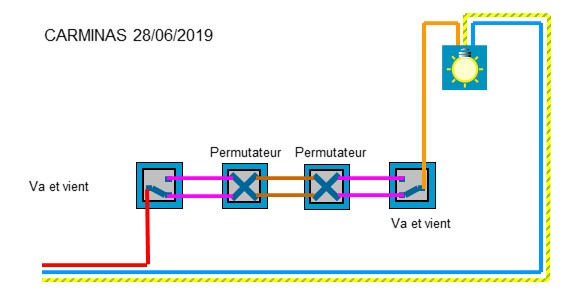

    Un télérupteur et 6 poussoirs aurait été plus pertinent.
    Mais maintenant que c'est câblé comme cela on peut effectivement utiliser 2 va et vient et 4 permutateurs sur ce principe (ici avec 2 permutateur, mais la logique est la même pour 4)
    Nom : permutateur 4.jpg
Affichages : 329
Taille : 29,5 Ko
    Je ne comprend pas votre problème avec le double va et vient en 6 :
    - un des va et vient sert pour fonctionner avec les permutateurs (par exemple retour lampe sur L1 et les 2 navettes en provenance du permutateur en 3 et 5)
    - l'autre va et vient sert pour l'autre usage que vous envisagez, comme n'importe quel va et vient (par exemple phase ou retour lampe en L2 et les 2 navettes en 4 et 6)

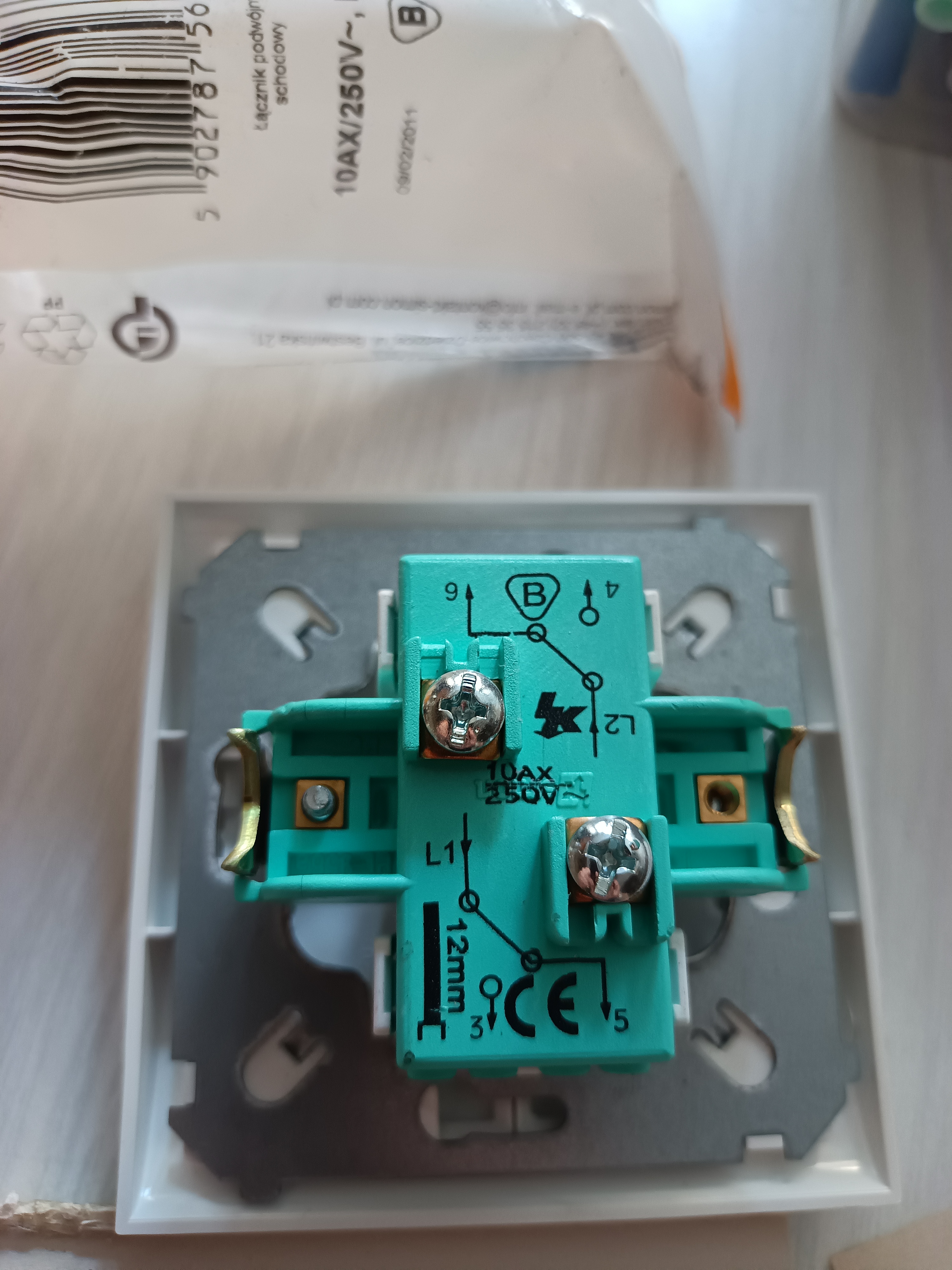

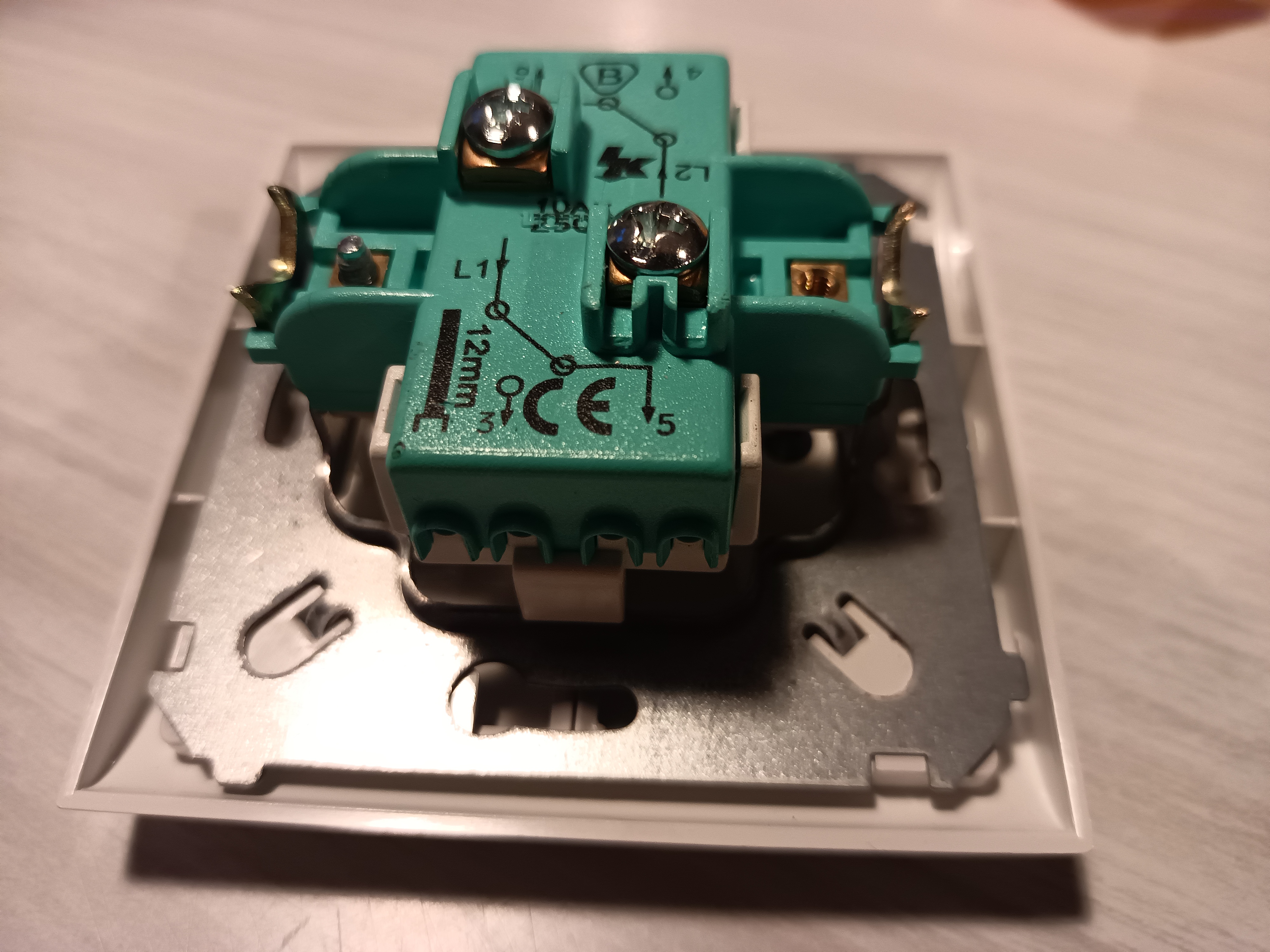

    caracas
    Re : Interrupteur, permutateurs et double va et vient
    Incroyable le nombre de réponses. merci
    Pardon de ne pas avoir répondu plus tôt.
    - je n'aurai pas du parler des permutateurs et j'aurai du concentrer ma question uniquement sur mon appareillage, car on s'est mal compris au final.
    - je préfère utiliser des permutateurs, pour moi c'est plus simple pour ma facon de travailler et de réfléchir.
    Mais je ne doute pas de la pertinence de l'utilisation de télérupteur.
    Mon vrai problème, c'est que je ne comprends pas le schéma de mon (double) va et vient.
    Je sais que L est la phase ou le retour lampe, mais je ne comprends pas où le connecter, ni les navettes du reste
    Je vous joint deux photos de ce double va et vient
    Il y a deux fois 4 connexions sur les cotés et deux fois une connexion à vis sur le dos.
    Par intituon, je dirai que le bloc double est divisé en deux (haut et bas)
    Donc 4 connexions sur le côté et une connexion à vis pour le bas (et idem pour le haut) pour un va et vient
    Je pense que la phase (ou le retour lampe) va sur la connexion à vis. ok ?
    Mais les navettes ?
    3 et 5 c'est pour un groupe de deux connexions ?
    Je ne comprends pas pourquoi les navettes seraient doublées ...
    merci.
    caracas
    je ne peux plus modifier mon message.
    Si la phase est bien sur les connexions à vis, j'ai juste à suivre les indications de Flyingbike et Carminas ... et des autres (merci).
    mais pourquoi doubler les navettes ?
    Dernière modification par caracas ; 03/10/2025 à 17h32.
    Positron1
    Tu as combien de fils sur les permutateurs ? comptes les !
    Flyingbike
    Responsable des forums
    Un va et vient double = deux va et vient. N’en considérez que la moitié pour le circuit dont nous parlons !
    Carminas
    L1 se connecte sur la vis
    3 sur les 2 connexions de gauche (dont vous n'en utiliserez qu'une)
    5 sur les 2 connexions de droite (dont vous n'en utiliserez qu'une)
    Un va et vient peut aussi être utilisé en inter simple. Dans ce cas vous utiliserez soit 3, soit 5 pour le retour lampe, et si jamais il y a 2 lampes à commander, les 2 connexions peuvent avoir leur utilité.
