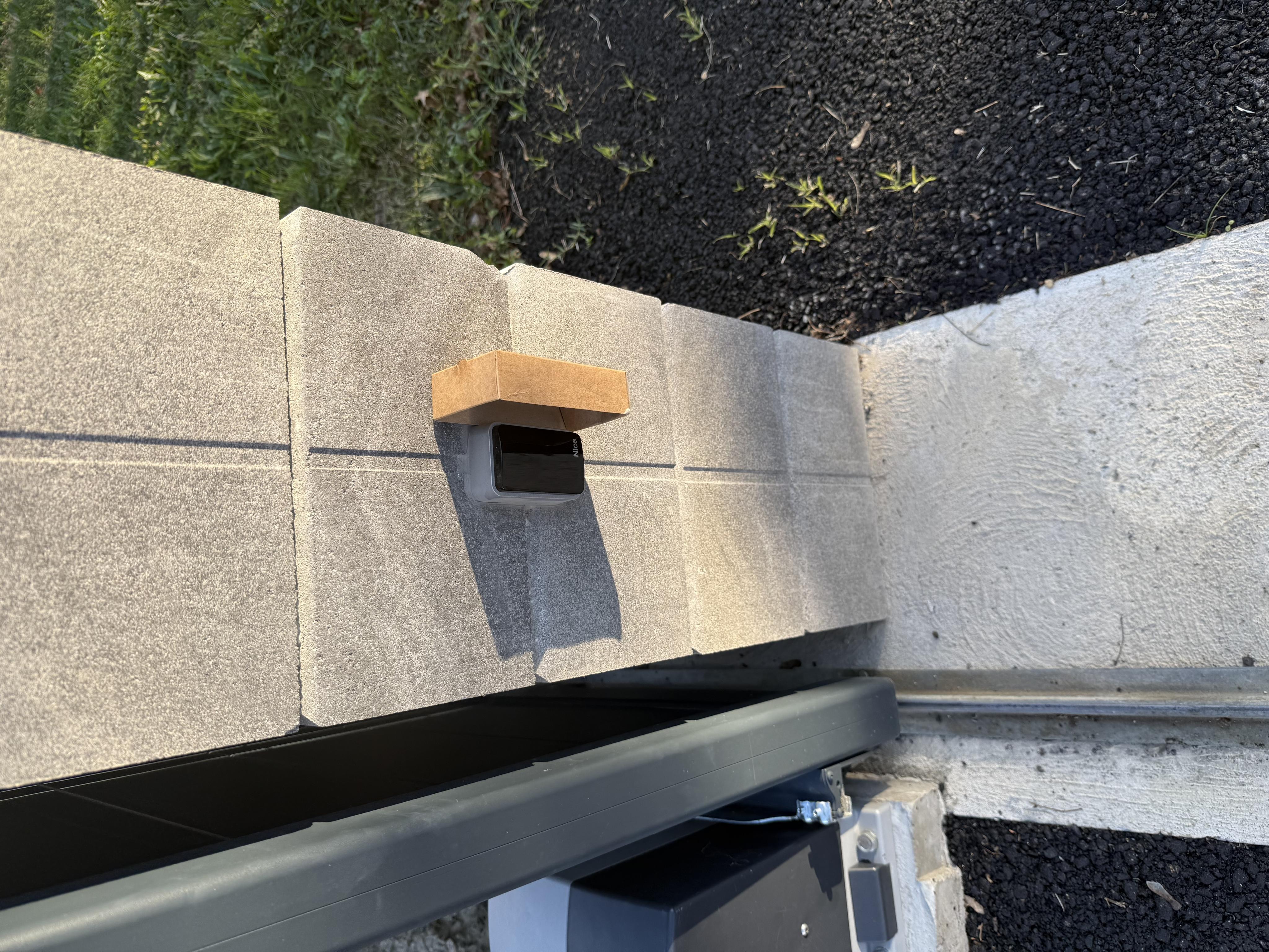

    Nadia
    Re : Problème fermeture portail coulissant Nice robus 600
    J’avais un gros doute à propos de la cellule qui est en plein soleil, mais je me disais : « Ce n’est pas possible, elles sont faites pour être à l’extérieur ! »
    Du coup, j’ai mis un cache, et au bout de 10 secondes le portail s’est refermé 😏
    Maintenant, il ne reste plus qu’à faire un cache plus propre.☺️
    Merci les gars pour votre aide !🙏
    Dernière modification par Nadia ; 13/10/2025 à 09h17.
    ingenius69
    Super!
    En fait le phénomène vient que la cellule utilise l'infrarouge et le soleil en fournit aussi �� et a en voir la dernière photo ça correspond exactement à la même situation que j'ai pu voir.
    Bonne continuation
